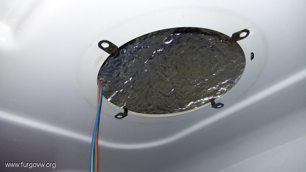

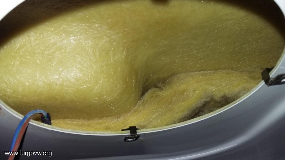

En el techo alto, junto a los altavoces y la luz, parece que Westfalia ha olvidado poner aislamiento :o. Desmontamos para ver:
En efecto el aislamiento en el hueco brilla por su ausencia. Si os fijais, aunque es todo amarillo, hay una parte que es lana mineral, y otra que es fibra, sin aislar, justo en el hueco de las instalaciones. El resto está aislado con lana mineral, típicamente usado en los tiempos de la T4 (ahora hay bastantes materiales más eficientes térmicamente y casi igual de ligeros, más modernos: kaliflex, aluminio polynum y sus primos, XPS,...).

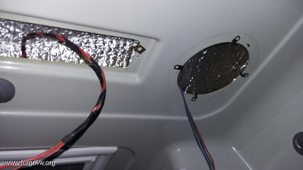

Lo que hacemos es meter cualquier aislante que dispongamos justo en el hueco desmontando luces, altavoces, etc. Afortunadamente tenemos acceso a través de estas instalaciones (en mi caso, usé polynum que tenía de sobra de una obra en casa; ocupa poco, aisla bien, se trabaja muy bien, y es barato):
Intentamos hacer una capa continua entre el aislamiento Westfalia (lana mineral) y el que pongamos, para evitar puentes térmicos:
Finalmente tapamos, y listo. Con esto, no deberían aparecer esas gotitas de condensación al dormir en invierno, en esa zona del techo, pues hay un aislamiento que evita que esa superficie esté en contacto (directo o indirecto) con el exterior).
