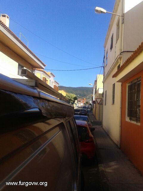

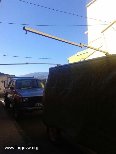

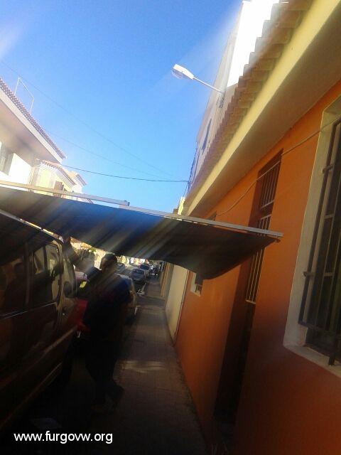

brazos abiertos los tornillos de la punta son para enganchar la tela
brazos cerrados
buenas un saludo desde la laguna tenerife se nota que la fotografia no es lo mío, cualquier duda de este lote de imágenes consulte sin compromiso,de todos modos la próxima salida ya en 2016 sacare algunas mejor
jose hiace
dos mas que cogí de otro móvil espero sirva un saludo
