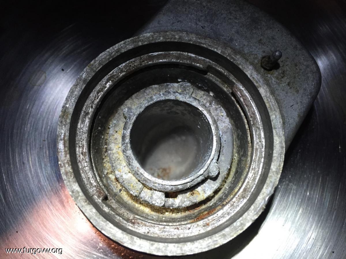

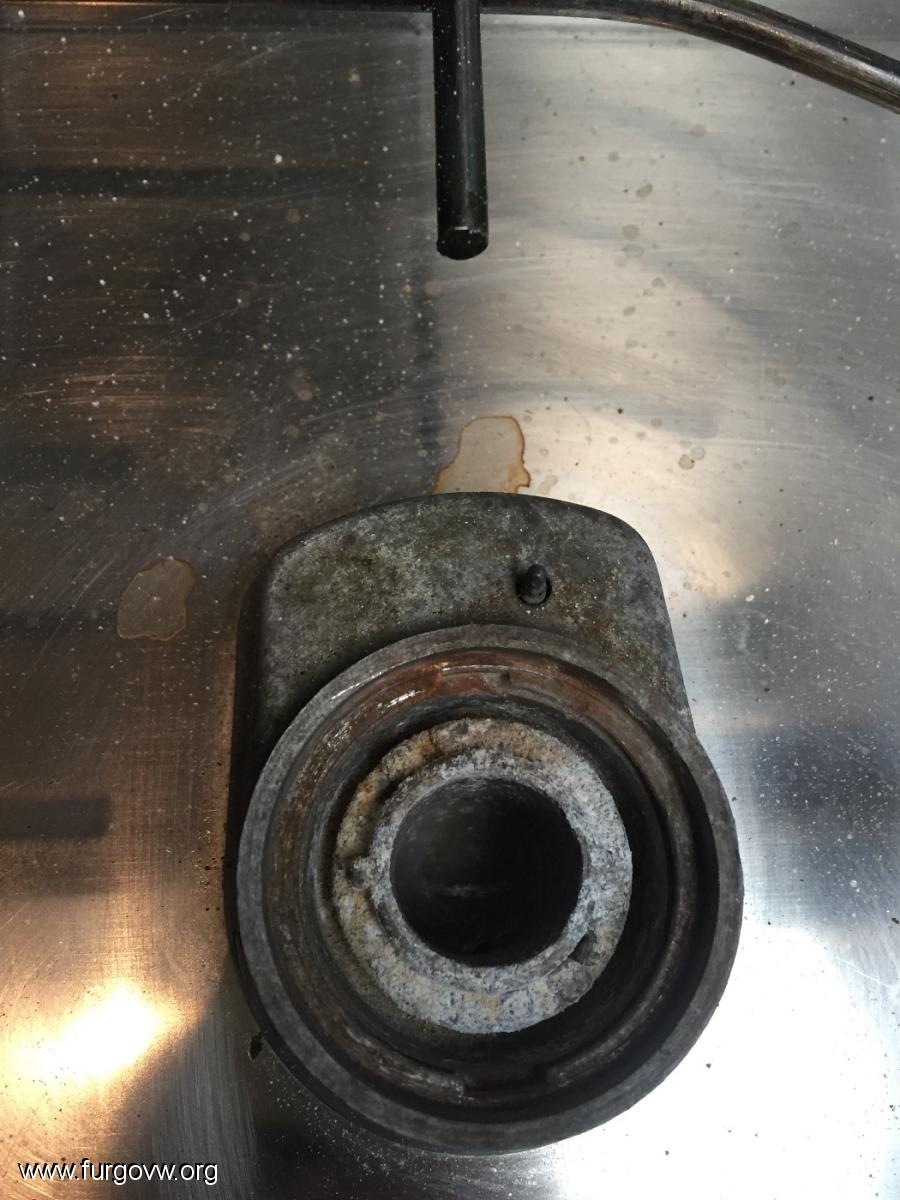

por otro lado, me da la sensación que tengo la instalación de los fuegos de la cocina bastante chungui como muy pasado todo .. os dejo unas fotos a ver qué pensáis y si alguien me puede dar alguna idea para sanear eso un poco

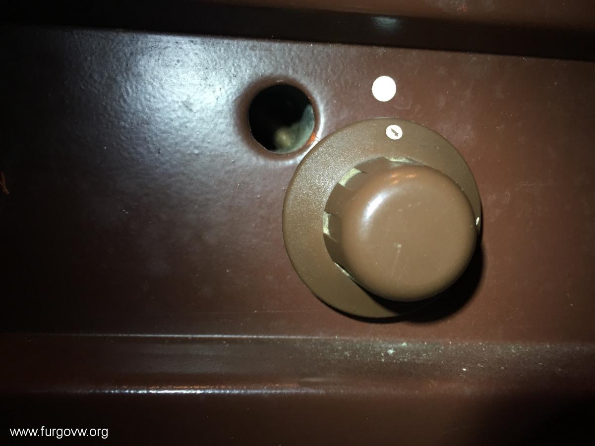

por otro lado, alguien sabe qué función tiene el agujero este al lado del mando de la cocina?
muchas gracias de antemano..

A veces pasa eso solo desmontando y limpiando se soluciona, quizá tenias mas porqueria en la zona del termopar i no se calentaba por lo que cortaba el gas, viendo el estado de los quemadores seguro que si puedes demontar la cocina y limpiar a fondo todo ahorraras gas, calentaràs mejor y ganarás seguridad.

alguna idea de cómo limpiar todo ese residuo, hollín  o lo que sea? con algún producto en especial? supongo que raspar y raspar, no?

Lijarlo bien con un grano muy fino y luego algodón con alcohol, mano de santo

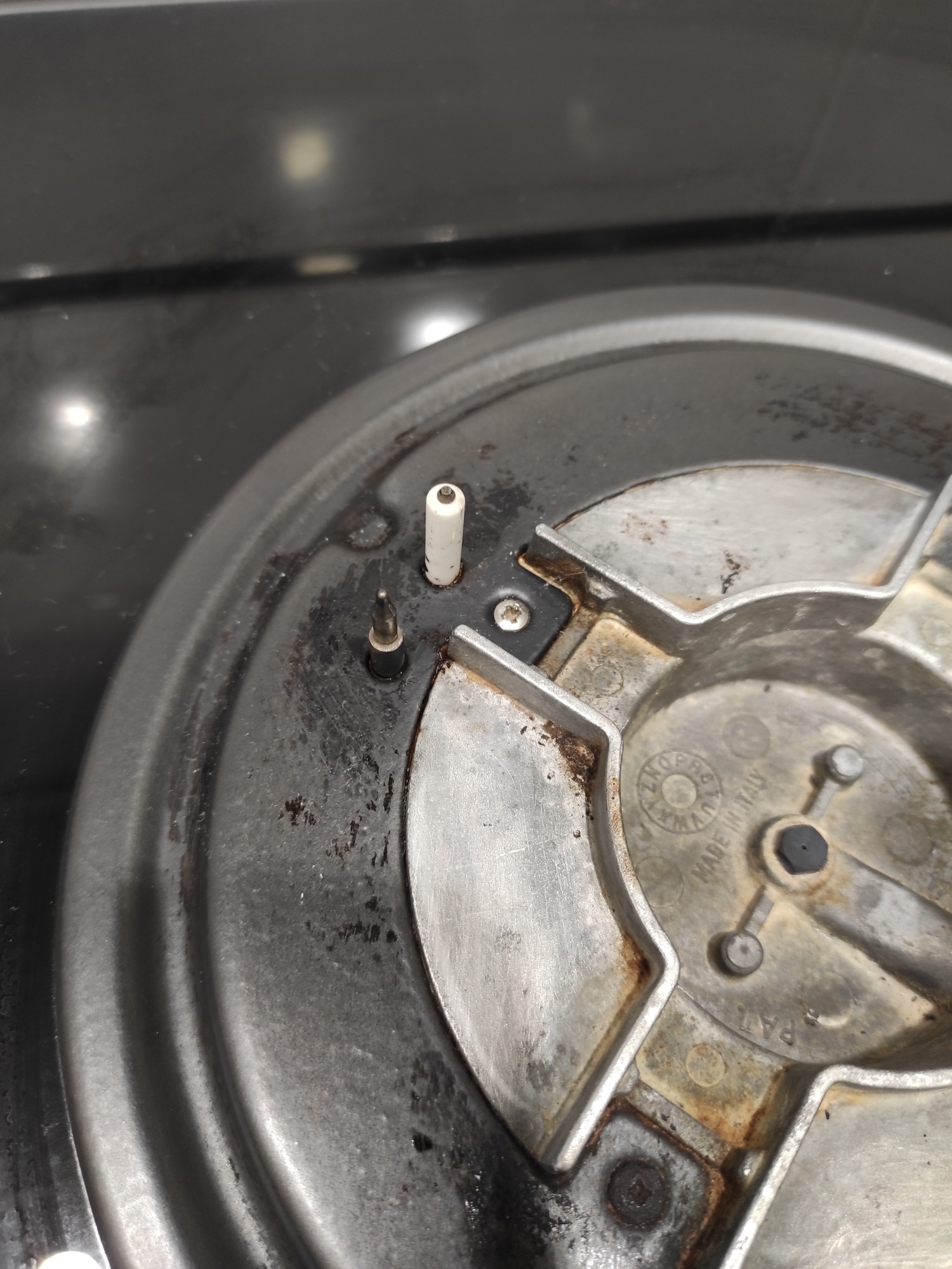

Hola tengo el mismo problema, lo he limpiado con alcohol y nada. Tampoco veo que tenga holgura. ¿Hay otra solucion?
