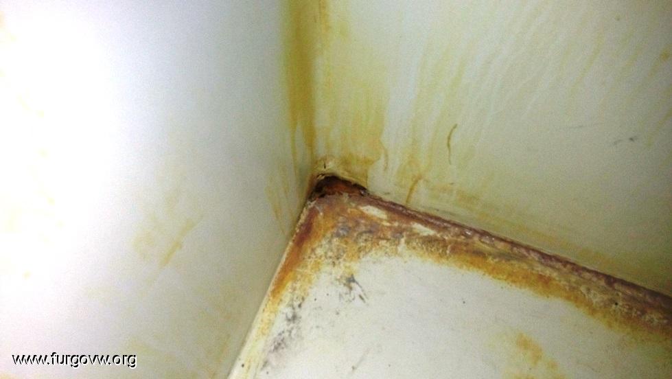

Hola, compañeros foreros.
Quisiera haceros una consulta. Acabo de comprar una T5 de segunda mano camperizada de origen, y viene con el fondo de la nevera algo roto, además de bastante sucio. Lo de la suciedad ya he visto cómo solucionarlo. Lo que no sé es si ese plástico del fondo de la nevera tiene arreglo...
¿Alguien me puede dar una idea, por favor?
Muchas gracias,  ;)
gu78
Yo limpiaria muy bien con amoniaco o agua + bicarbonato como habrás leido por ahi.
Para el roto sikaflex(tm) o similar (Ceys, Patte...), color blanco. Rellena el hueco y cuando seque retira el sobrante con un cuter y cuidado. No es estético pero es económico y fácil.
durruti1
Yo haria lo que dice el amigo Gu. La pasta esa que son dos barritas y al mezclarse quedan como plastilina, la pones, la das forma  y se queda dura. Luego puedes hasta lijarla un poco.Epoxi
seixón
¡¡¡Muchas gracias!!! Voy a probar y os cuento.
