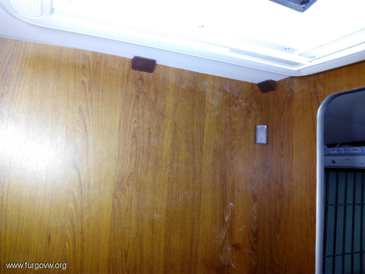

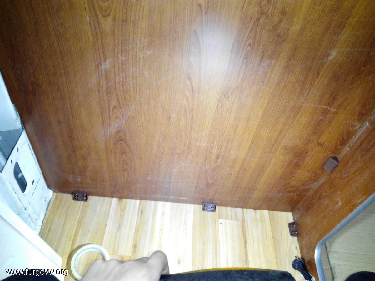

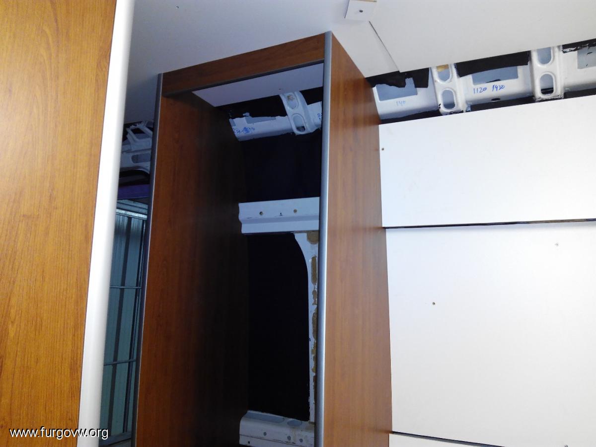

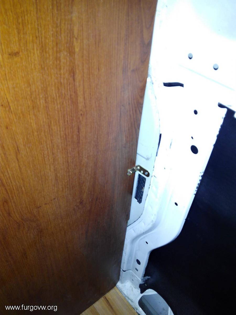

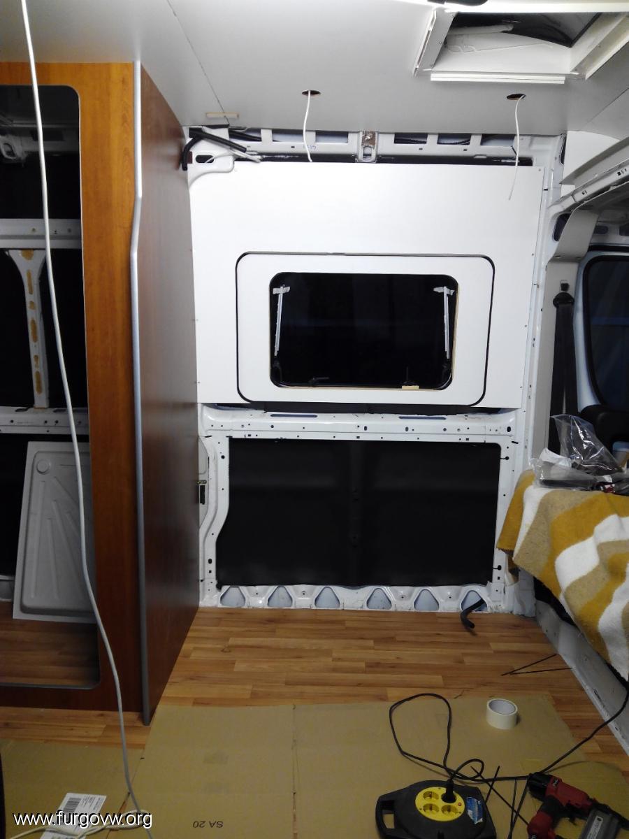

Una duda, como sujetas los tableros a la estructura de la furgo?
tomy_neda
Los sujeto con los soportes fijamuebles plásticos, mas alguna escuadra metálica, en las fotos no estaban sujetos de todo aun, por eso faltan soportes..jeje
SRF
Ok gracias, cuando pongas más fotos pon alguna de ese detalle.

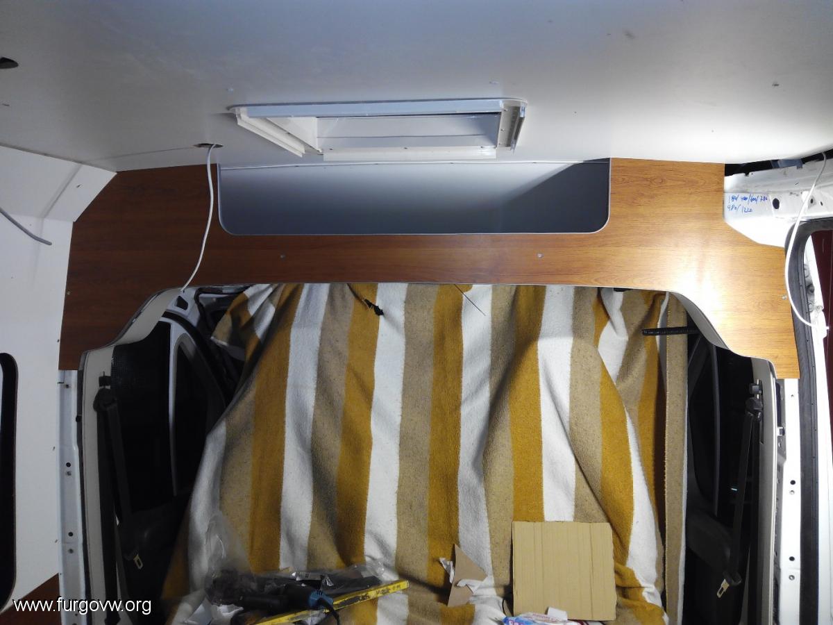

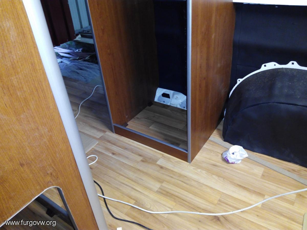

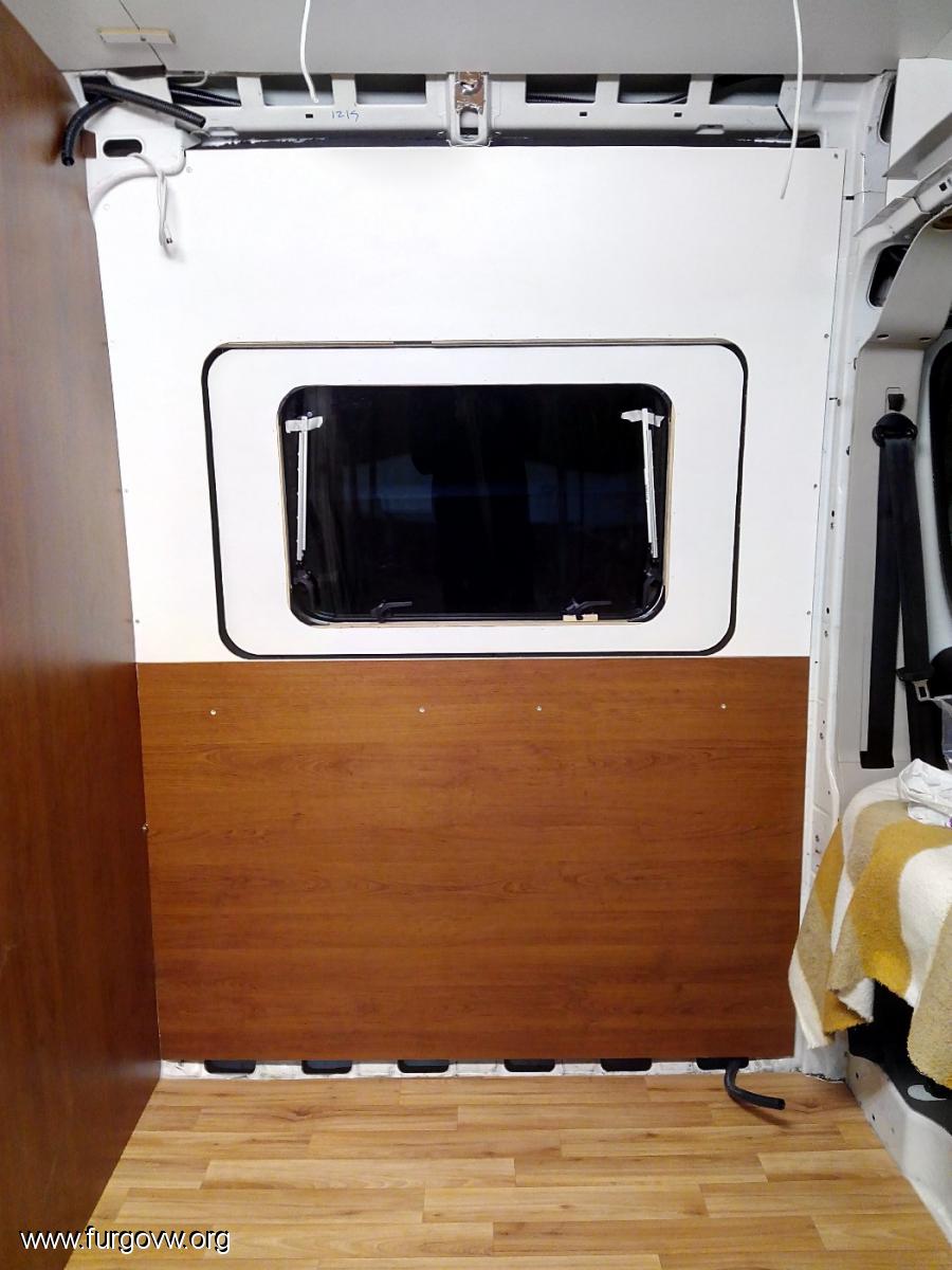

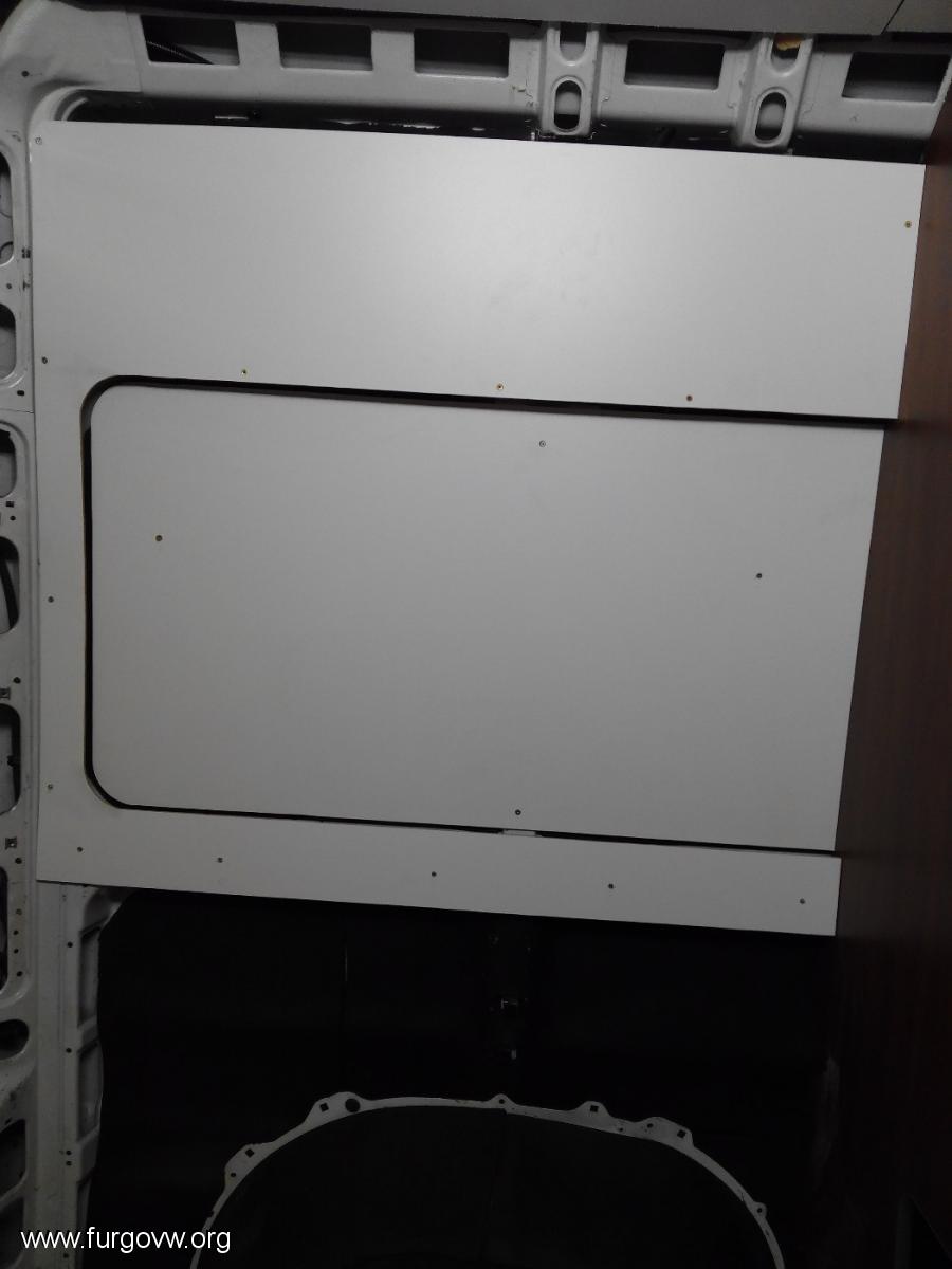

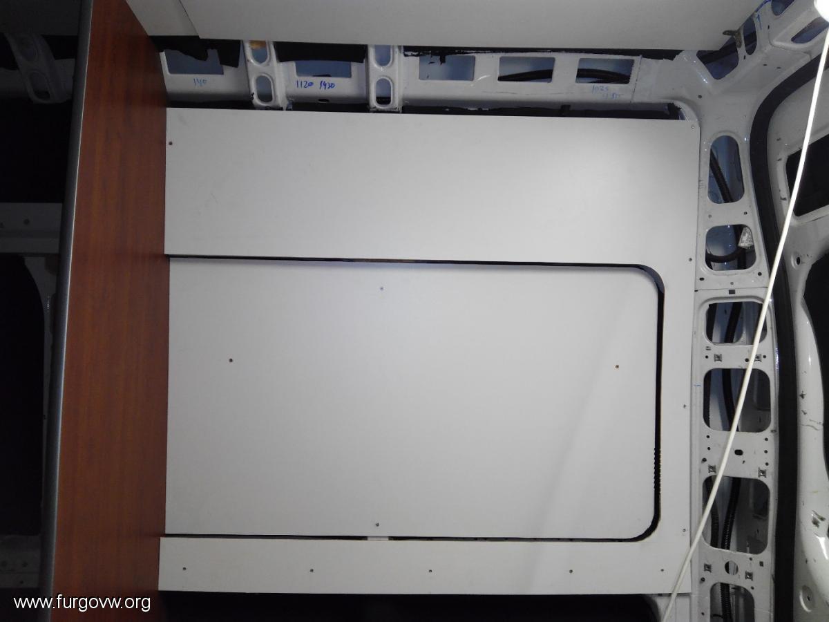

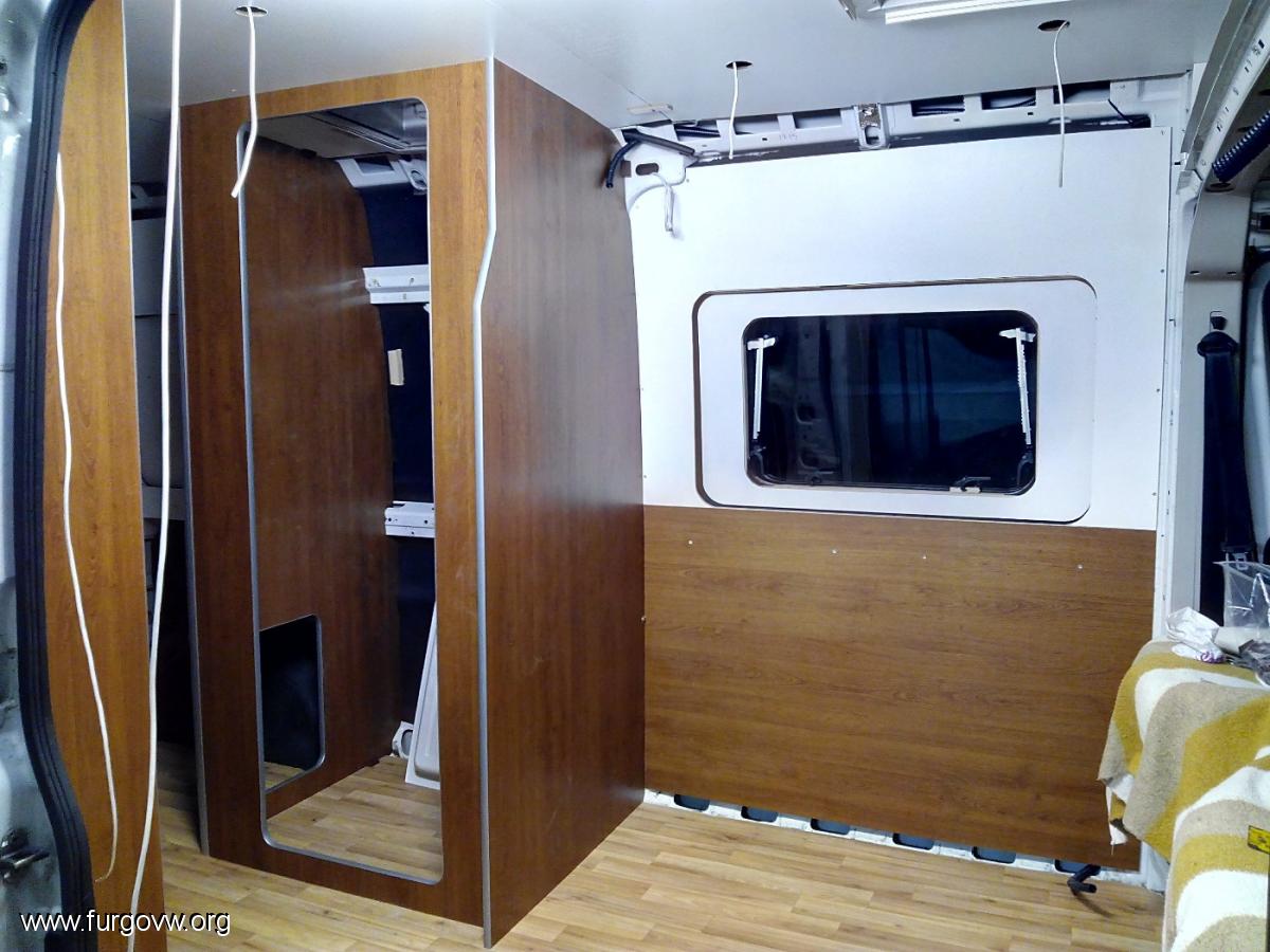

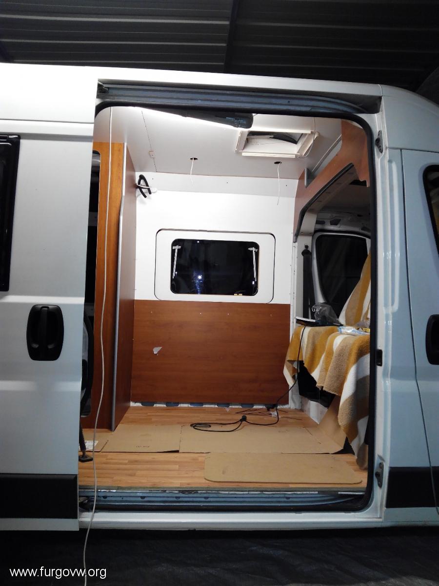

Hoy cantee  el armario,y lo amarre bien escuadrado en su sitio, y empecé con los paneles traseros,llevan el hueco para hacer la cama de 1,95 de largo

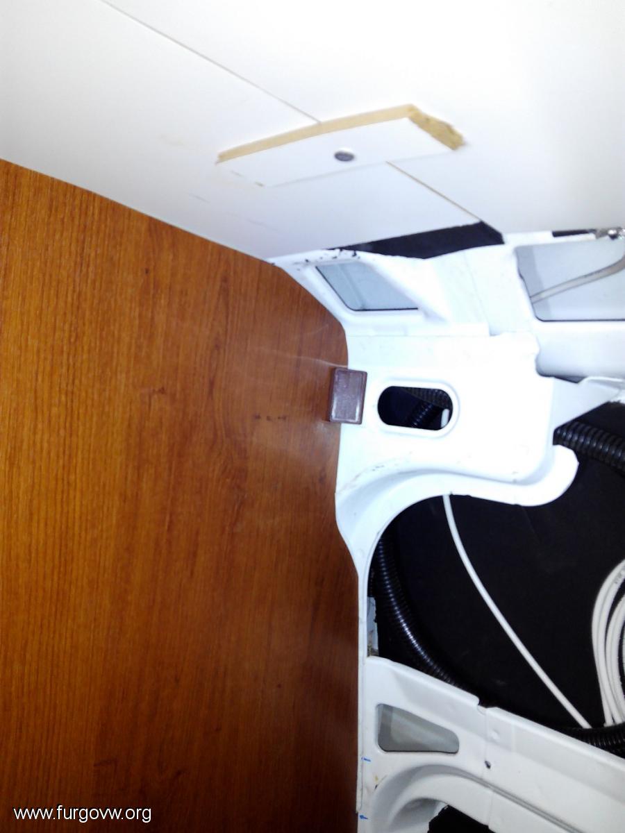

Hoy hice el otro panel trasero, y también prepare el de la ventana así como la parte baja,haber si mañana me diera tiempo de dejar pegados los embellecedores de los paneles para dejarlos secar el finde..jeje

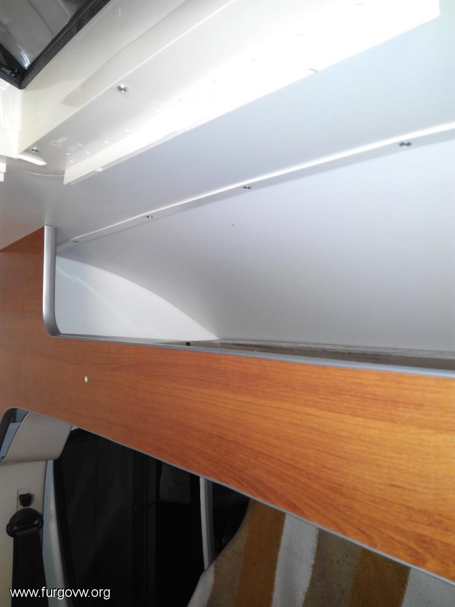

Hoy puse la tapa del altillo,y lo remate por dentro, también prepare el hueco donde va la alacena, haber si mañana la dejó hecha
