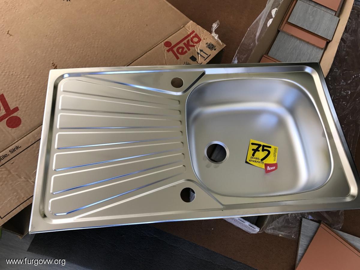

Para la insltacion de agua he optado por un par de garrafas, una en la parte trasera en el maletero con agua limpia y una debajo de la pila para el agua sucia, instalé una bomba susmergible y un grifo.
En este tema tengo que trabajar mas, ya que me falta el sistema de vaciado de la garrafa de sucias y la ducha en el porton trasero.
