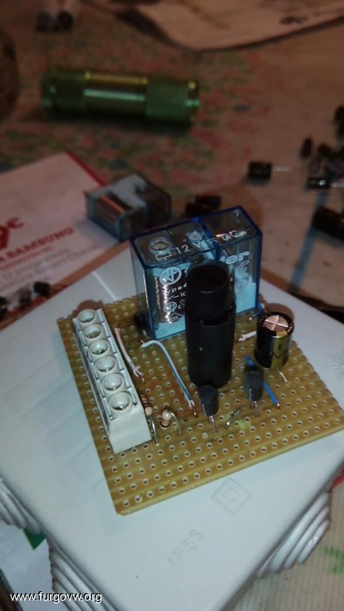

el que yo he puesto es este y funciona a la perfeccion
lo bueno que tiene es que lo temporizas a 2 minutos y si algun dia te quedas tirado solo con esperar esos dos minutos puedes arrancar la furgo con las baterias secundarias(ya se que no es bueno pero en caso de emergencia)

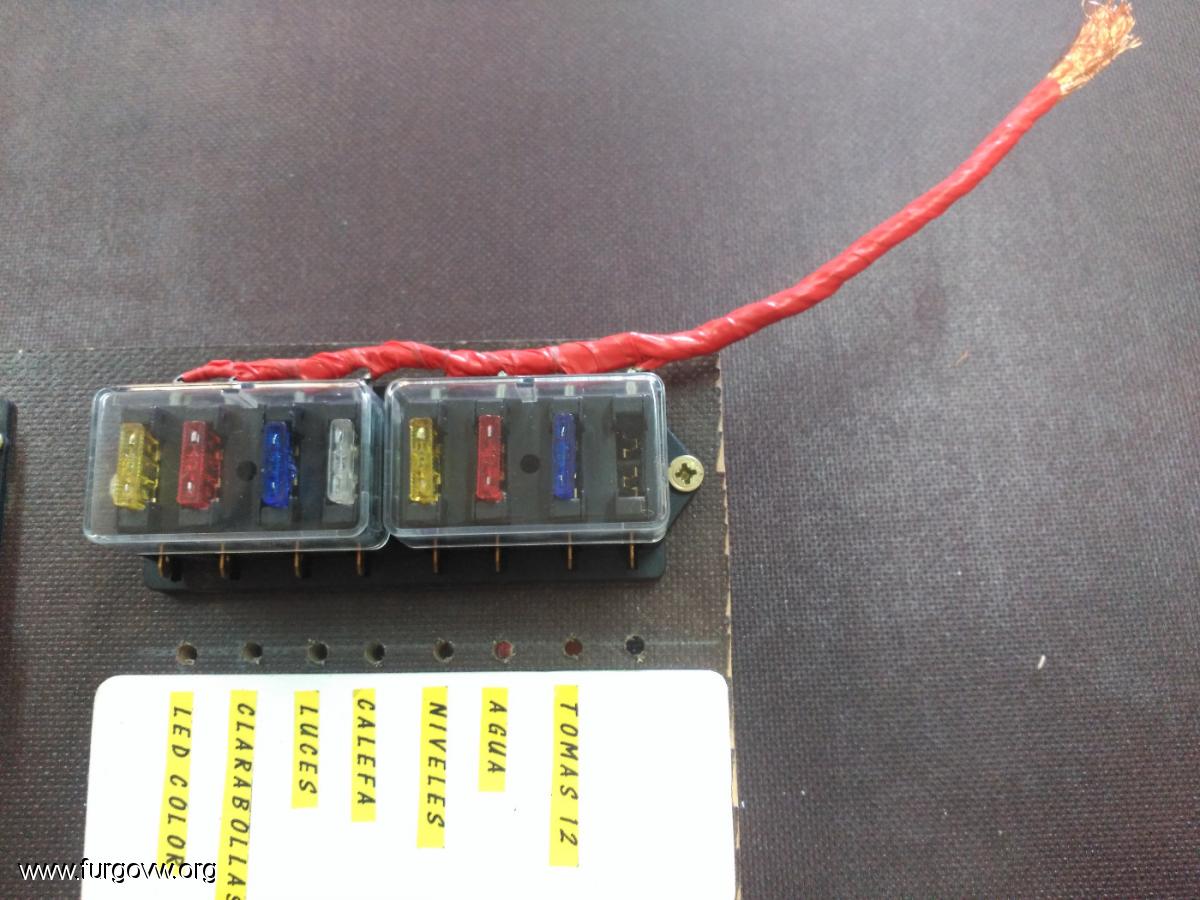

Cita de: pissy en Febrero 07, 2016, 00:08:48 am
con cinta aislante roja
Te recomendaria la cinta vulcanizada, o el macarrón termoretractil que aguantara mucho mas y queda un remate guapo.  la cinta aslante acaba por despegarse con la calor y humedad.

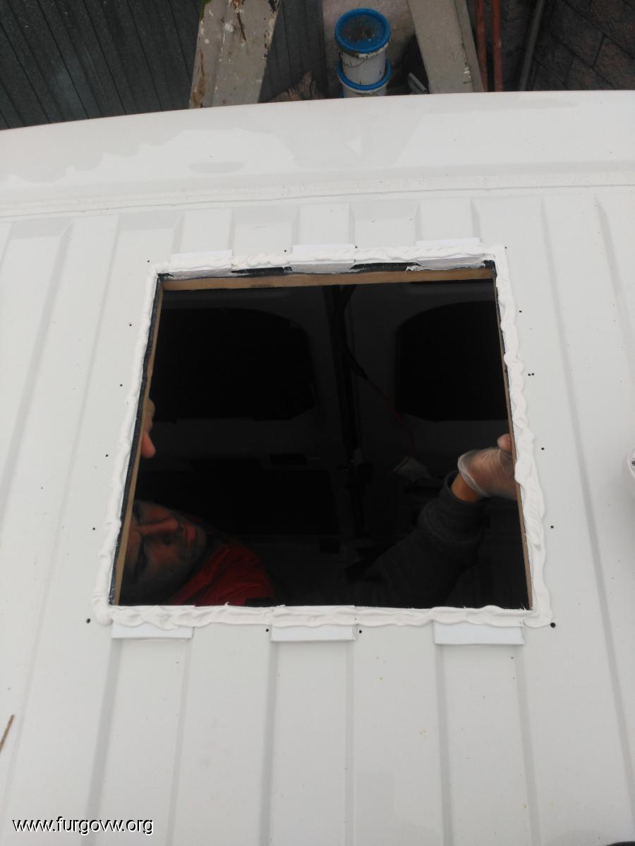

ultima claraboya

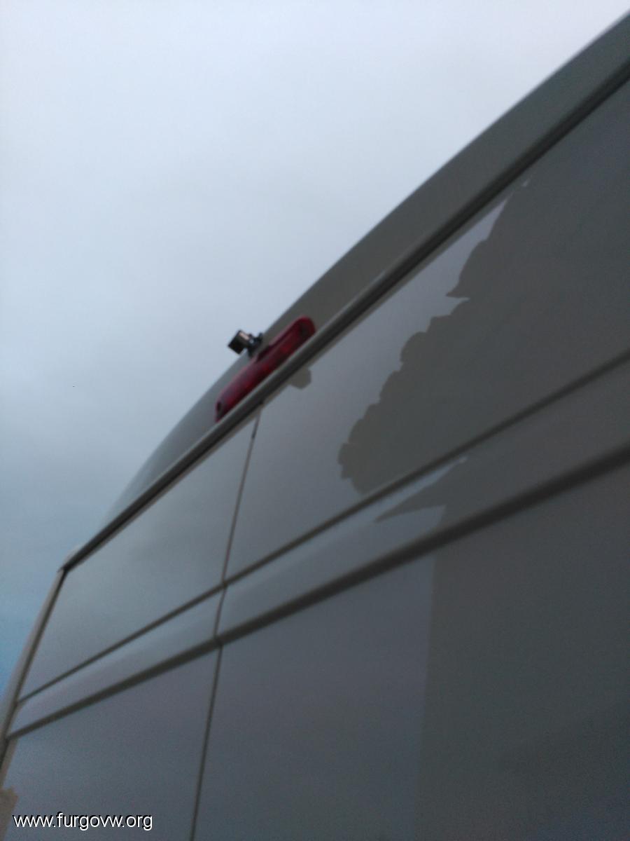

camara de marcha atrás

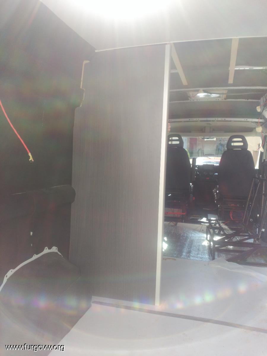

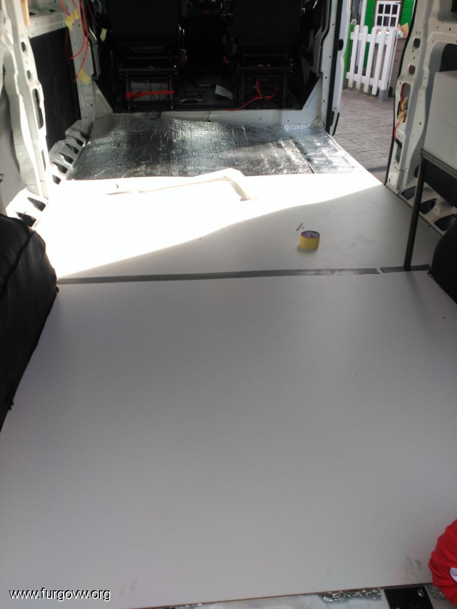

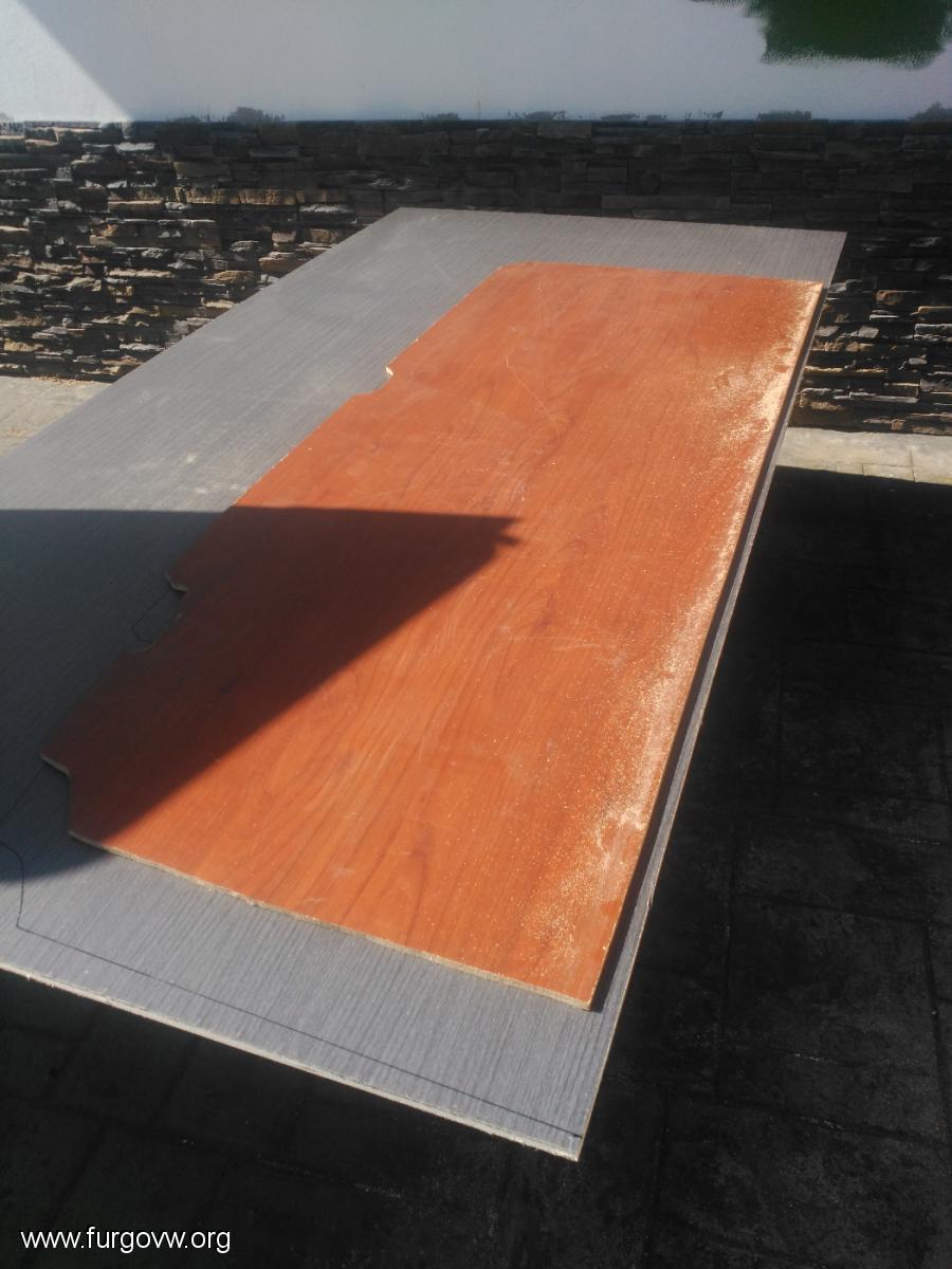

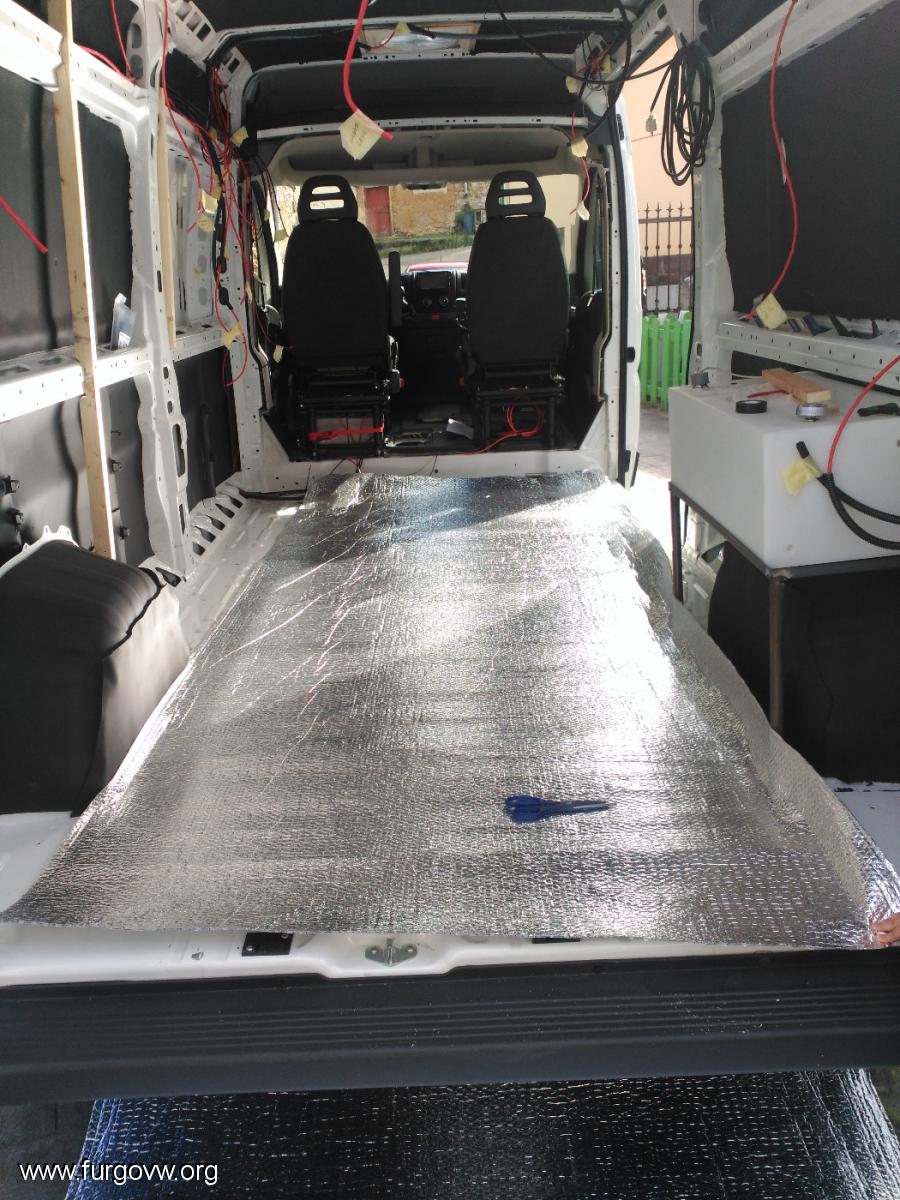

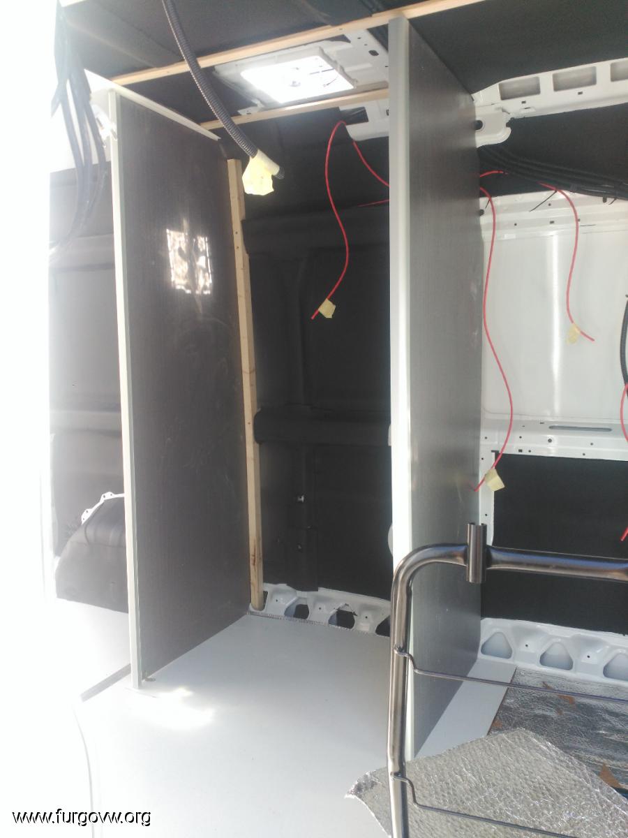

y empezamos con las maderas
aislamiento de suelo
paneles para colocar el suelo encima
paredes del baño
esto ya empieza a coger color, haber si le pego un buen empujon esta semana
pondre mas fotos

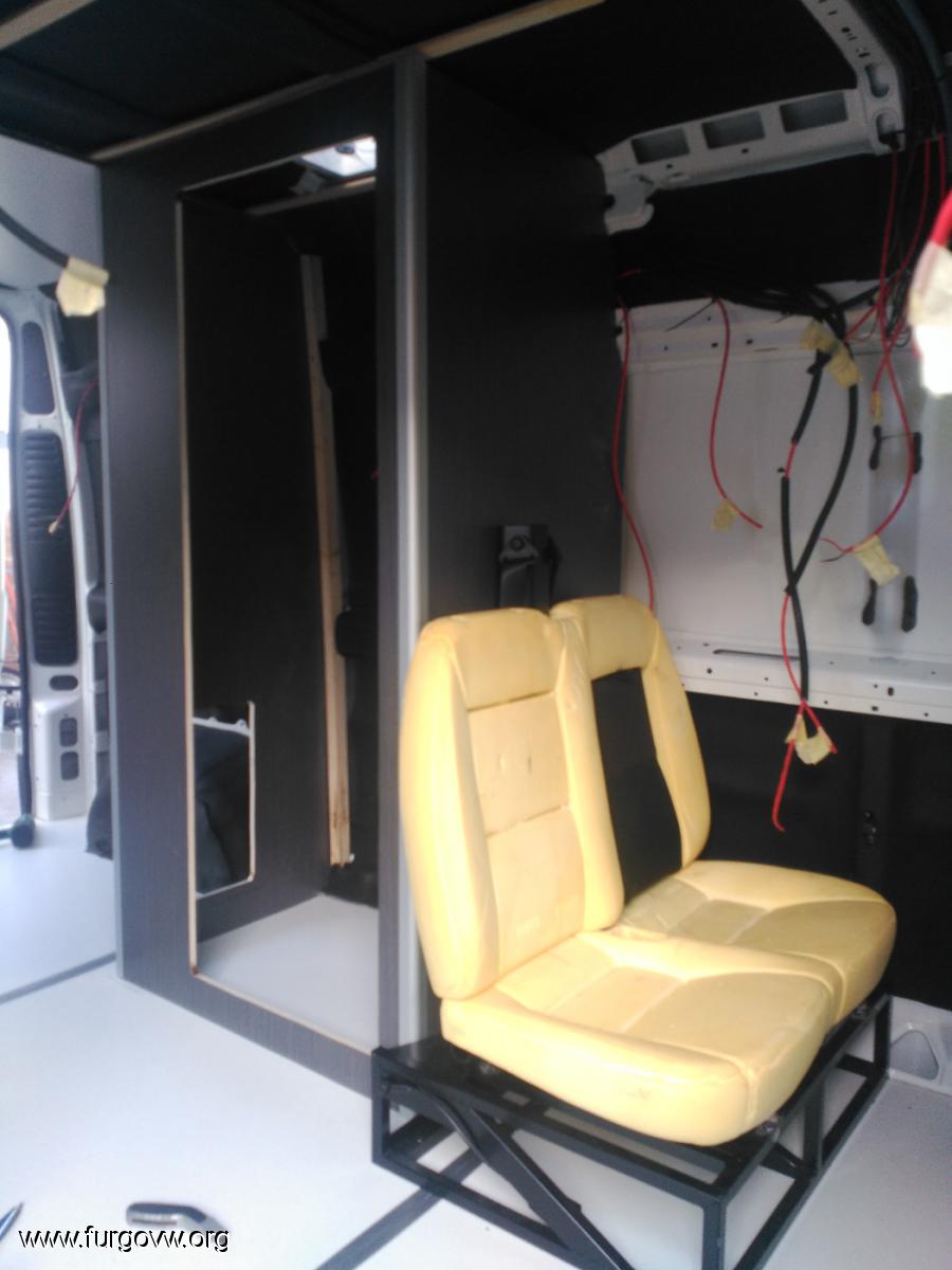

Que rápido vas! Veo que vas a meter el potty en un lateral del baño, lo difícil de este sistema es que quede bien sólido cuando se saca, ¿que idea tienes?
Y los asientos traseros sobre el fasp 505 ¿no están un poco bajos? A mi la verdad es que me gustan más así que más altos, pero no sé si luego será incomodo para comedor.
Oye, soy paisano tuyo, si necesitas ayuda con algo no tienes más que decirlo.
lo del poty haré un soporte corredero que apolle sobre el plato de ducha
y los asientos los tengo que levantar 30cm con una estructura, lo que no tengo claro es si homologar así y luego hacer la estructura o colocarla e intentar homologarlo con ella puesta
INNOVANS
Yo creo que la gente lo homologa con ella puesta, una vez cubierta la estructura en la itv creo que miran el numero de homologación que traerá el fasp y pos cinturones y ya.

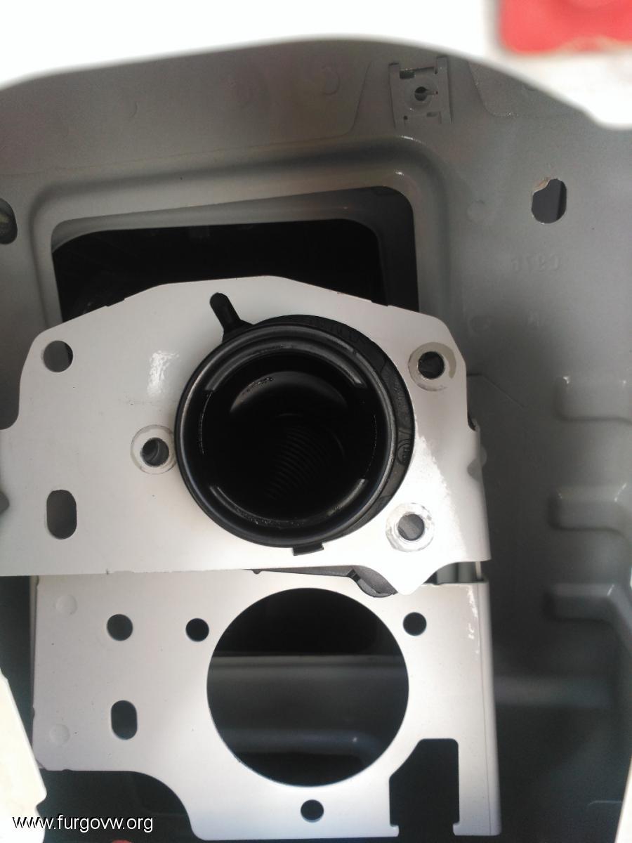

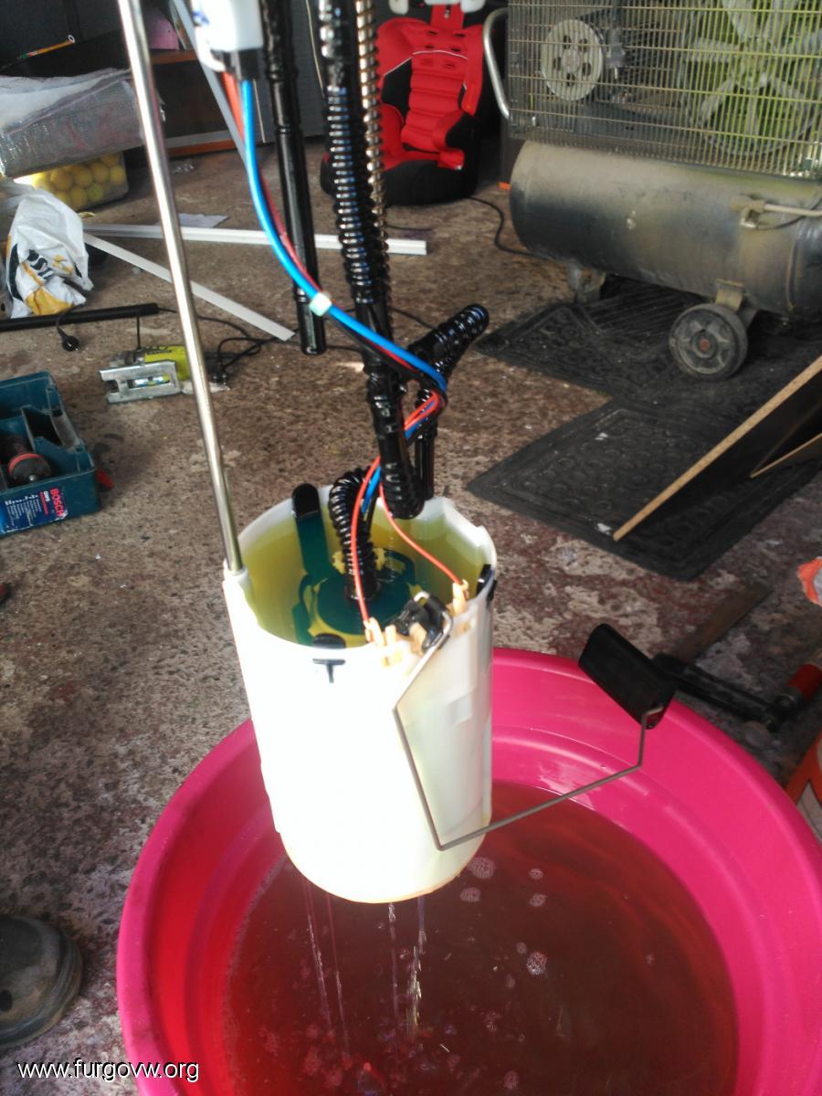

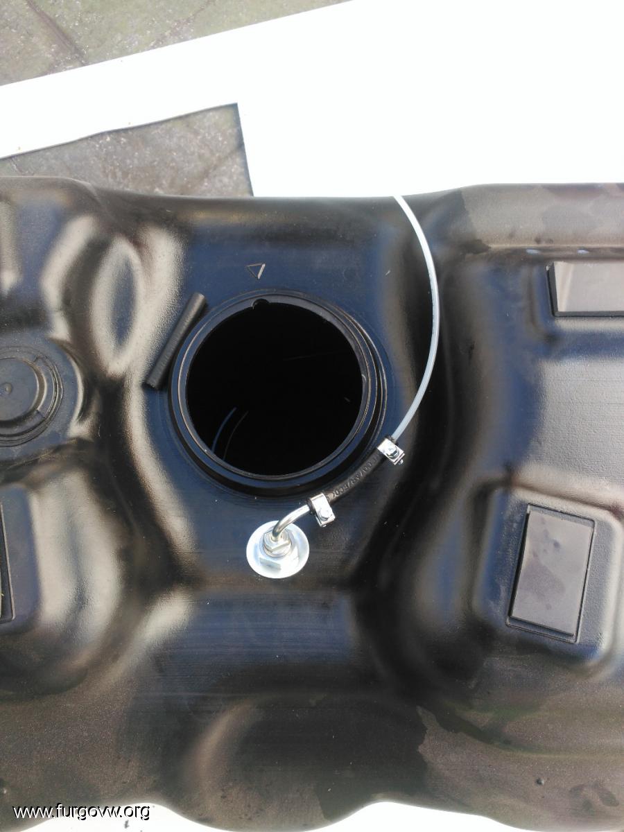

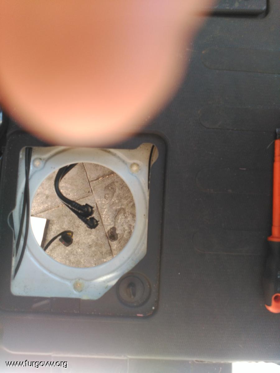

ayer me levante inspirado y me lié con la calefacción os voy a intentar poner paso por paso para los que tengan alguna duda (que yo tenia muchas)

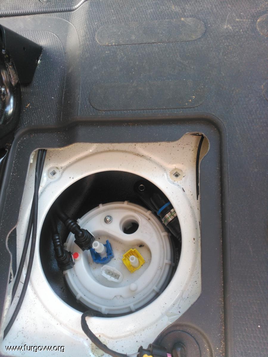

empecé quitando el deposito de gasoil porque el espadín no me cabía en el aforador y lo coloque directo

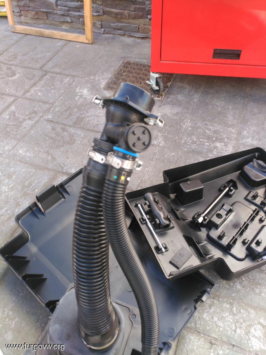

para ello hay que soltar los cuatro tornillos de la tapa de repostar
luego hay que soltar tres tornillos de torx que dejan suelto la boca de llenado y el respiradero
soltamos las tomas del aforador y el respiradero soltando la tuerca y tirando hacia arriba con firmeza
lo siguiente es soltar los cuatro tornillos que sujetan el deposito con una llave de 13
con mucho cuidado se deja caer al suelo y se saca la toma de llenado que cuesta un poquillo

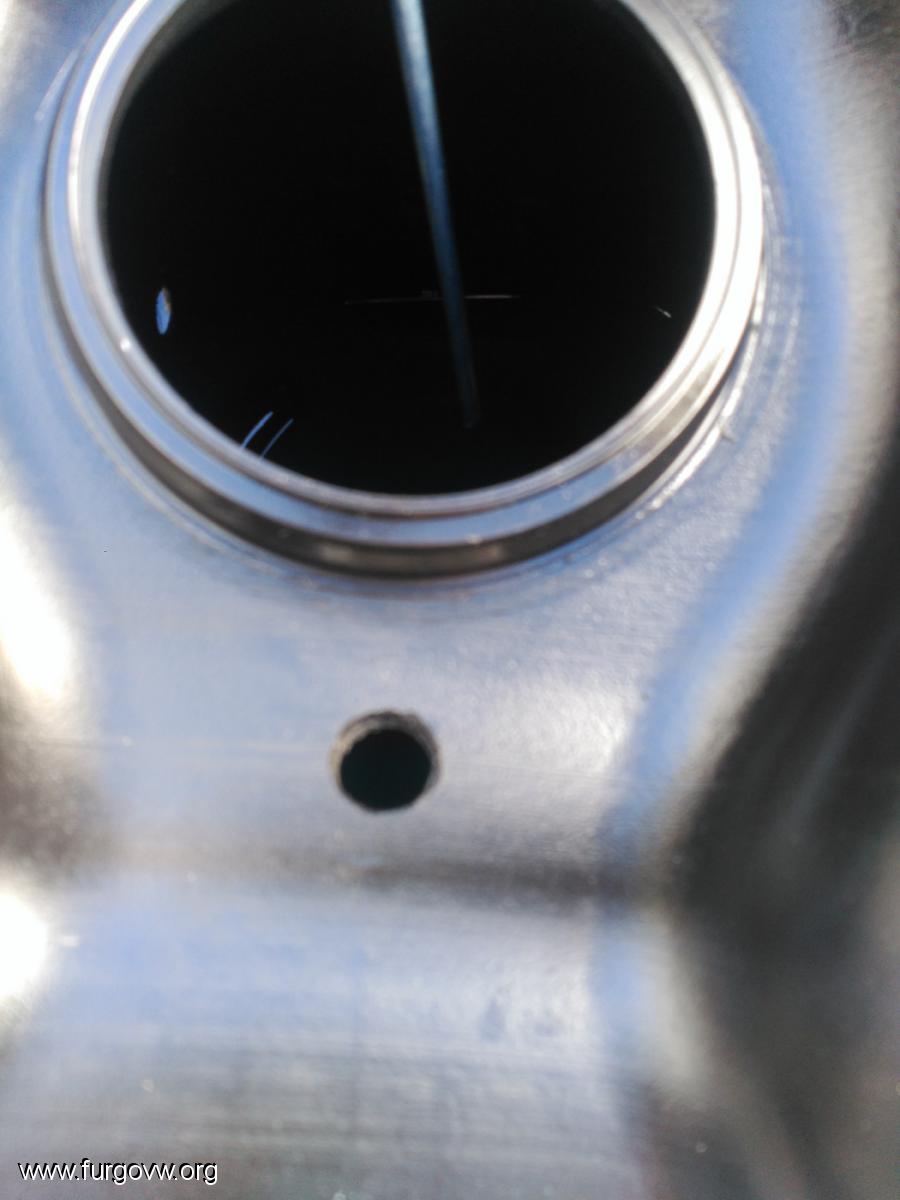

una vez lo tenemos fuera toca sacar el aforador para taladrar el deposito
yo lo hice con una corona y con ayuda de una caja para no colar virutas en el deposito
se coloca el espadín y aprovechamos para colocar el macarron que va a la bomba de gasoil
y ahora toca volver a montarlo todo en su sitio
es lo mismo pero al revés .meparto .meparto

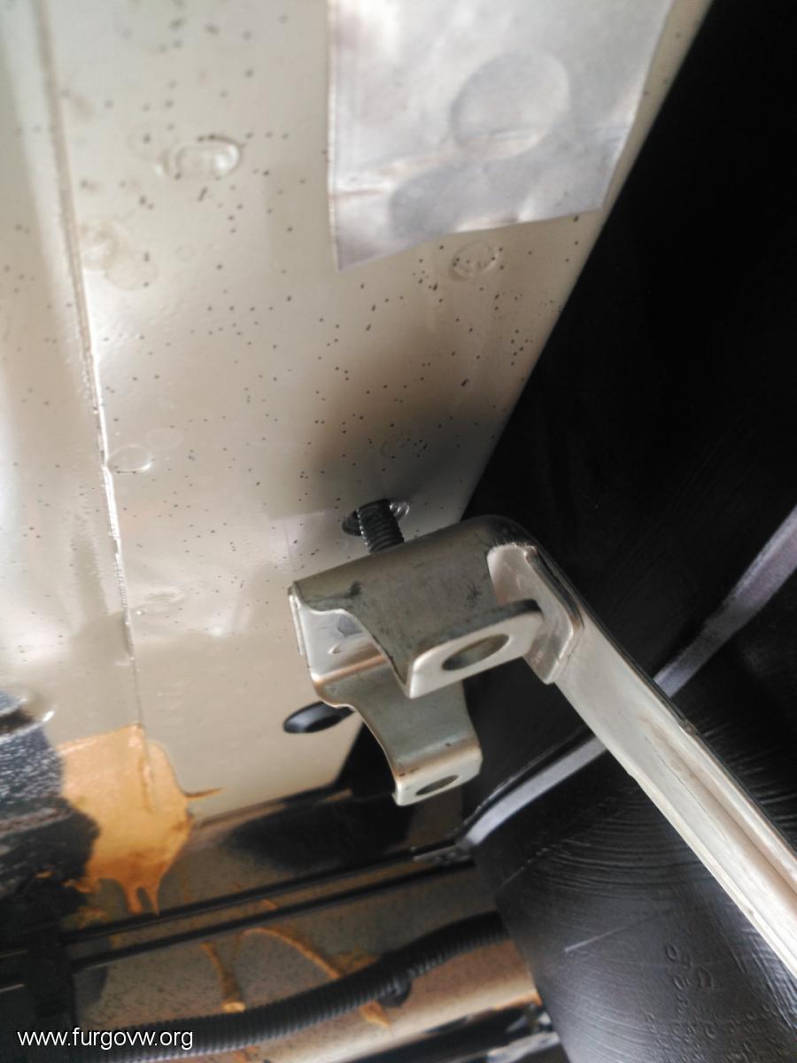

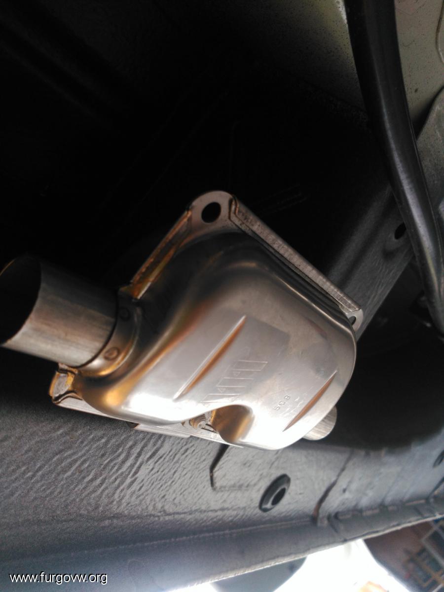

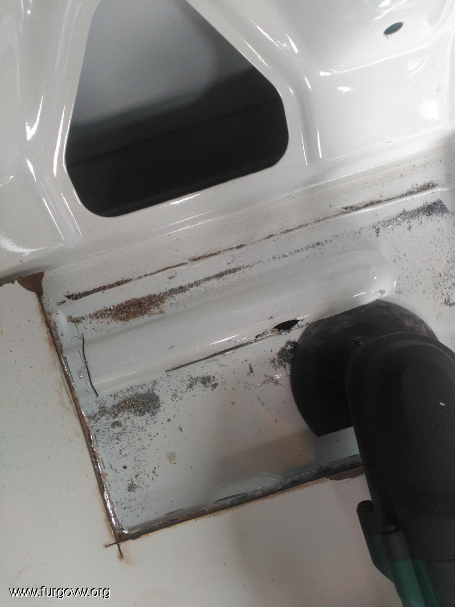

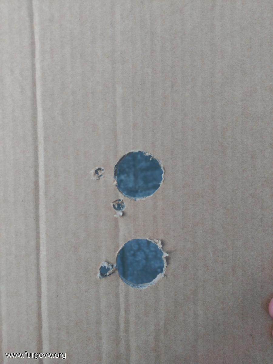

ahora vamos con la calefa

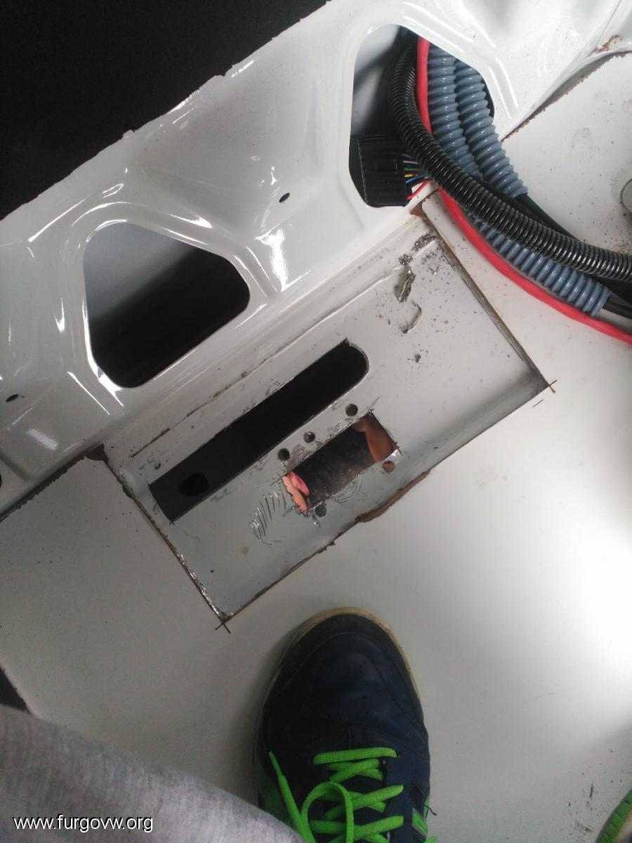

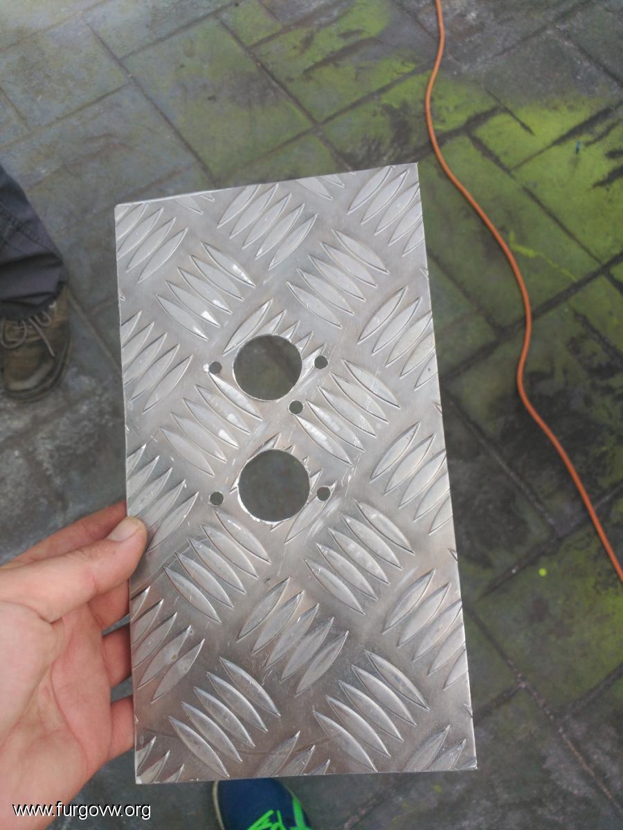

primero plantilla de cartón para hacer una chapa a medida
mi intención es poner una chapa para que apoye bien plana y no haya posibilidad de colarse gases dentro de la furgo
ahora toca cortar el bulto del suelo y hacer agujeros  .loco2
ahora sikaflex a la chapa de aluminio y a colocar la calefacción
apretar las tuercas por debajo con tiento hasta que salga el sika por la presión

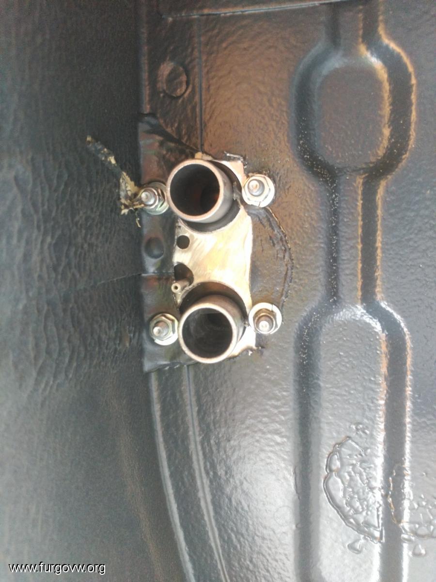

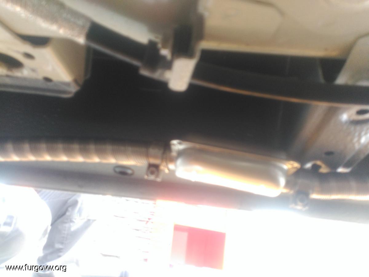

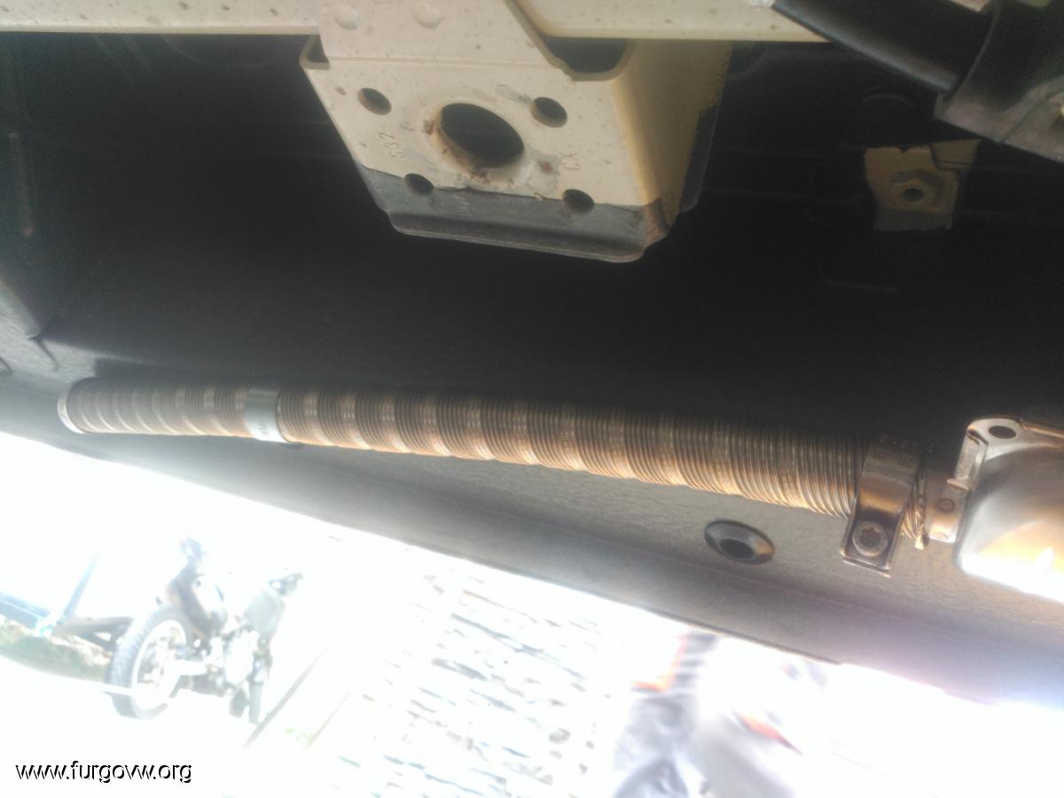

soporte para el escape de gases
y a colocar tubo de expulsión y aspiración apretandolos con las abrazaderas correspondientes
