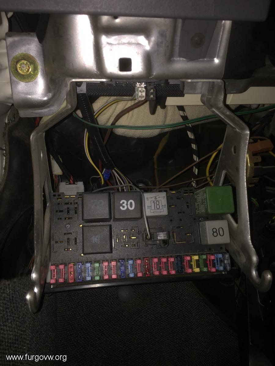

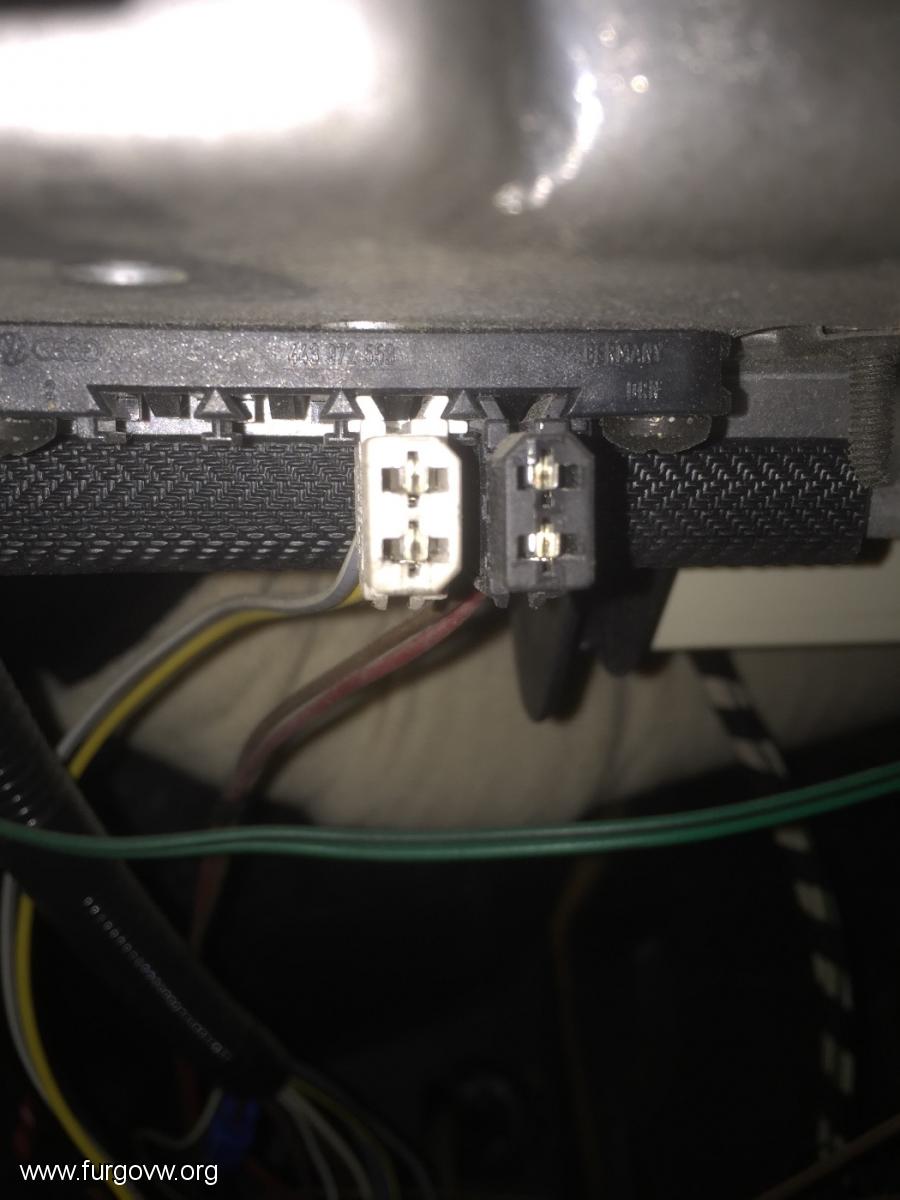

Me gustaría trastear con el OBDII de mi Cali. Es una T4 del 93. Mirando por internet he visto que mi furgo no lleva el conector "tradicional" del OBDII sino que lleva un par de conectores en la caja de fusibles con la misma finalidad:
Alguien podría decirme qué cable y qué programa (para iPhone, iPad o PC) puedo utilizar para sacar información del sistema ? Qué puedo ver ? Qué puedo trastear ?

Mi T4 no lleva el conector "convencional" aunque he leído que sí lleva el OBDII. Suponiendo que coja un cable para el conector convencional y lo modifique para adaptarlo a los 2 conectores de mi furgo, qué hago después ? qué programa he de utilizar para leer / trastear ?

necesitas el conector de 2+2 a obd2 estantar como el que se a mandado y minimo una maquina tipo delphi o autocom, con cualquier lector obd generico como los que se usan en telefonos o aparatos baratos no vale ya que son a partir del 2000  mas o menos cuandos e usan los protocolos genericos

Ya, llevan los dos conectores de la foto de arriba, que imagino que para algo serán ... .loco1 mi curiosidad es que información dan.
