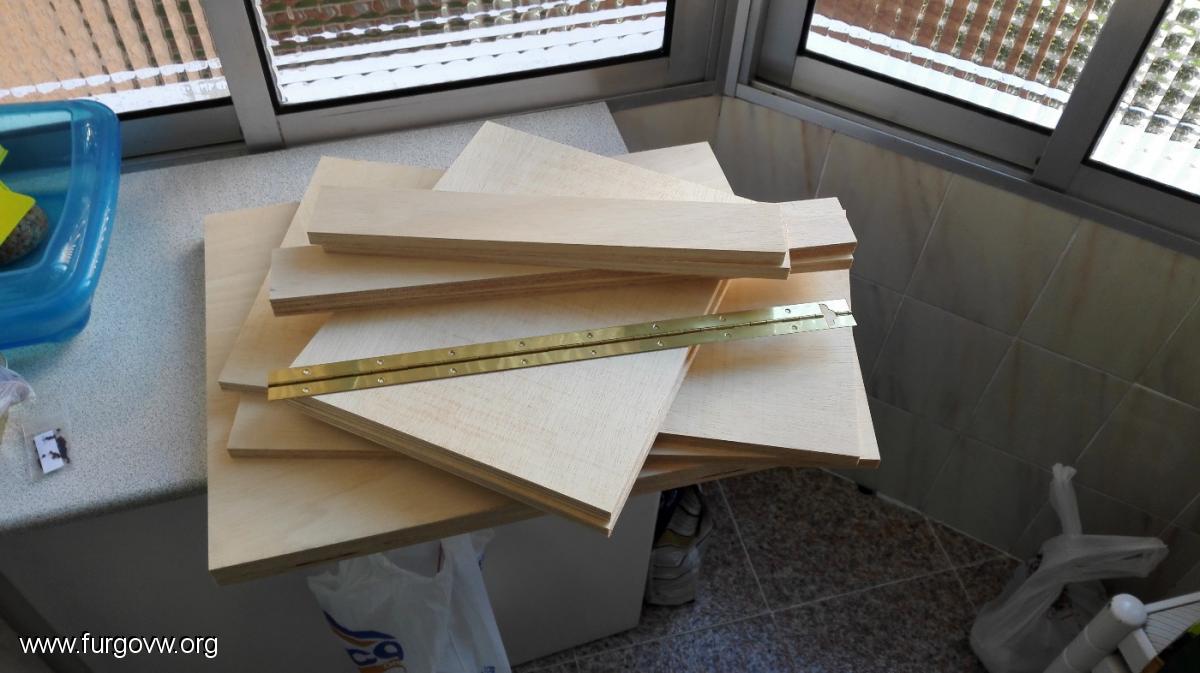

Así que.....visita al carpintero para que preparase los tableros:
Las medidas de los mismos son:
                             - Base y tapa: 55 x 41
                             - Laterales: 55 x 30
                             - Frontal y trasera: 38 x 30
                             - Laterales de tapa: 52 x 6
                             - Frontal y trasera de tapa: 41 x 6
Con dichas medidas, queda un hueco interior para el potty de 52 (largo) x 38 (ancho) x 36 (alto), y un mueble completo de 55 (largo) x 38 (ancho) x 46 (alto incluyendo cojín).

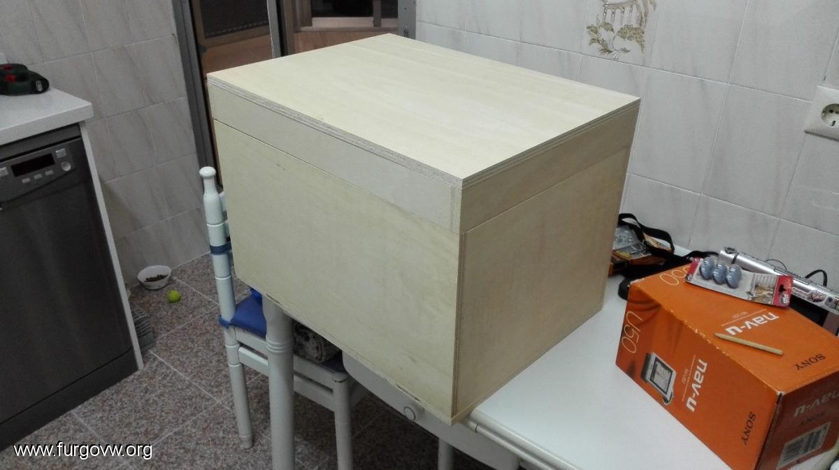

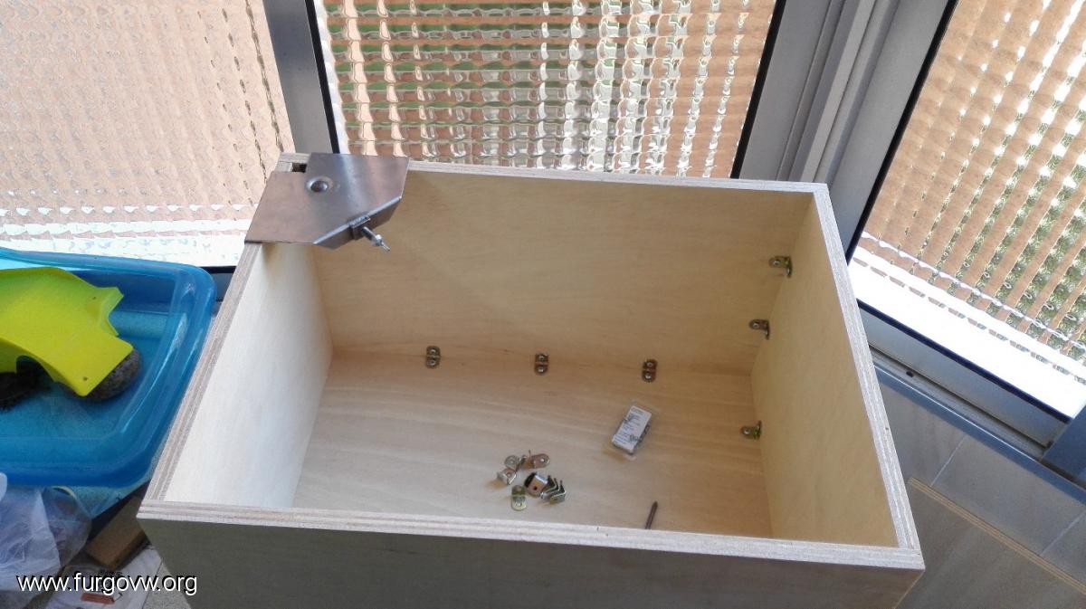

Así que a montar se ha dicho:

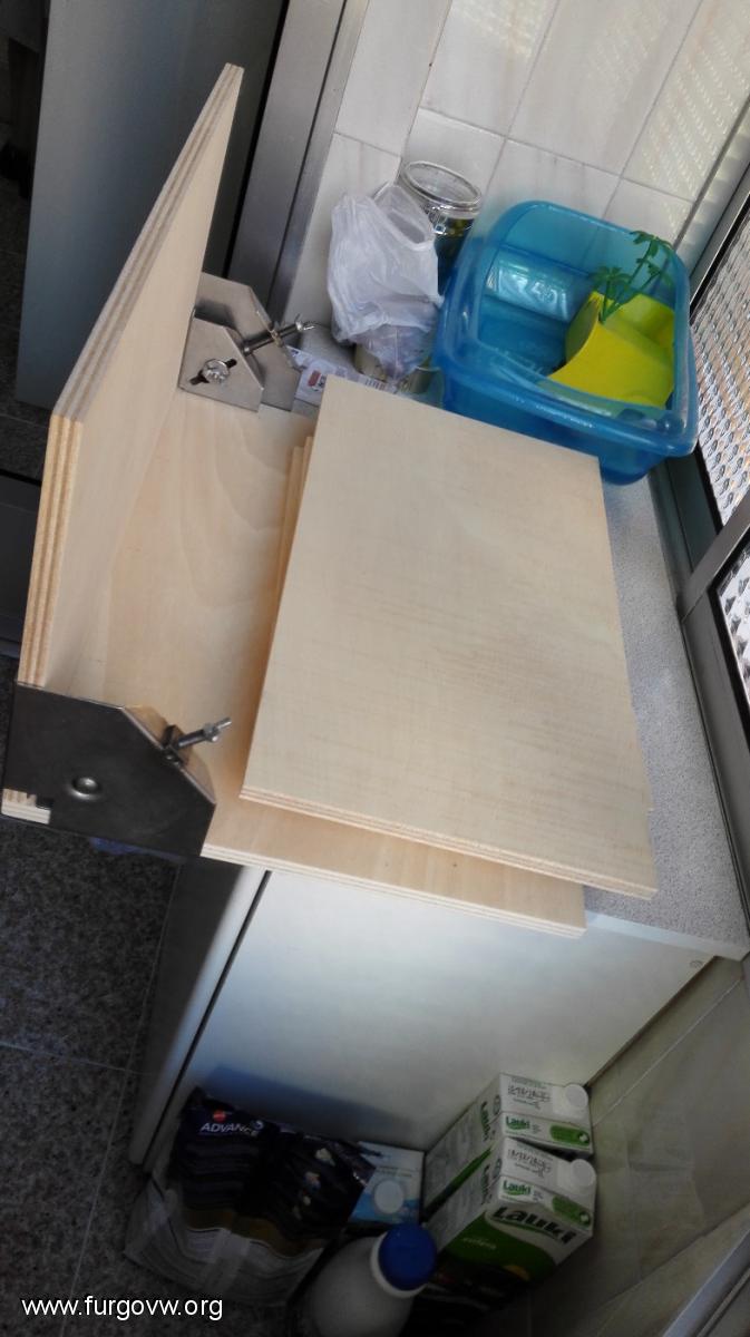

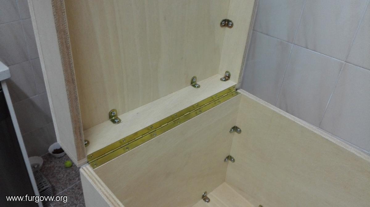

He usado escuadras en vez de un encolado con "tubillones" por si algún dia tengo que desmontarlo, así solamente es quitar tornillos (muchos  ;D) y listo.
Y va tomando forma:

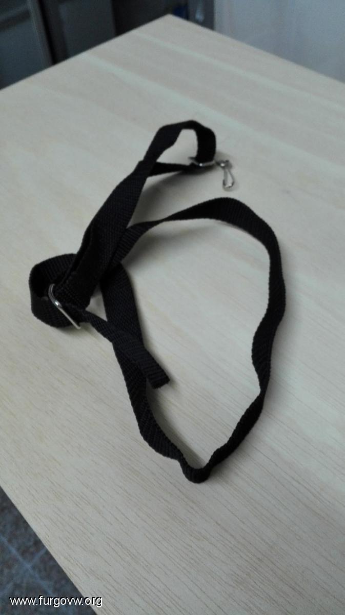

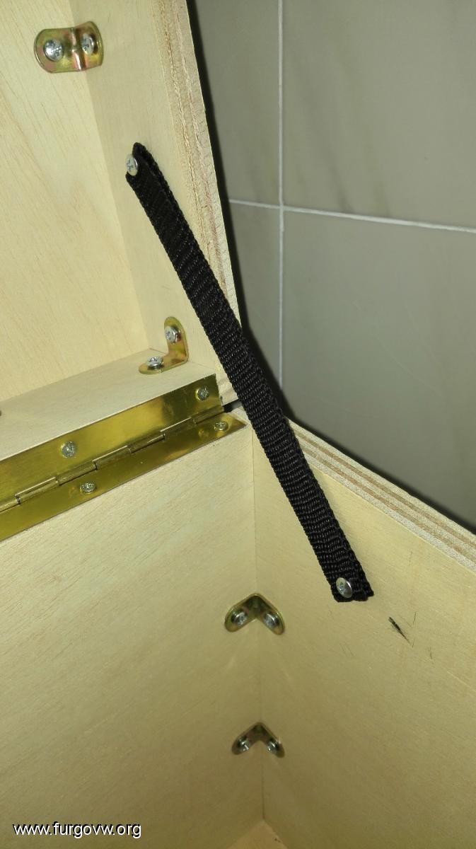

Un par de tensores reciclados de una mochila vieja para que no abra en exceso la tapa:

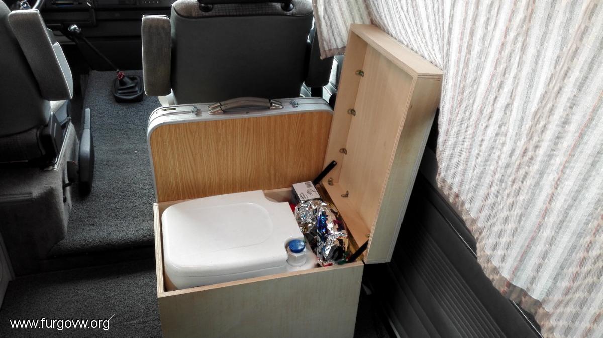

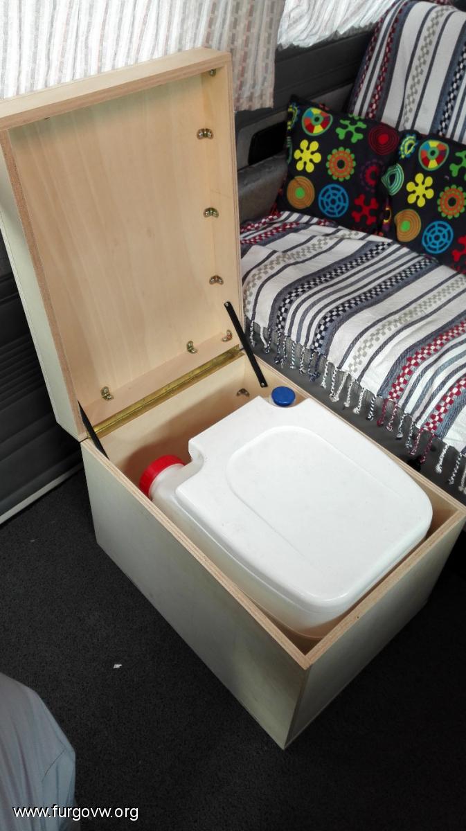

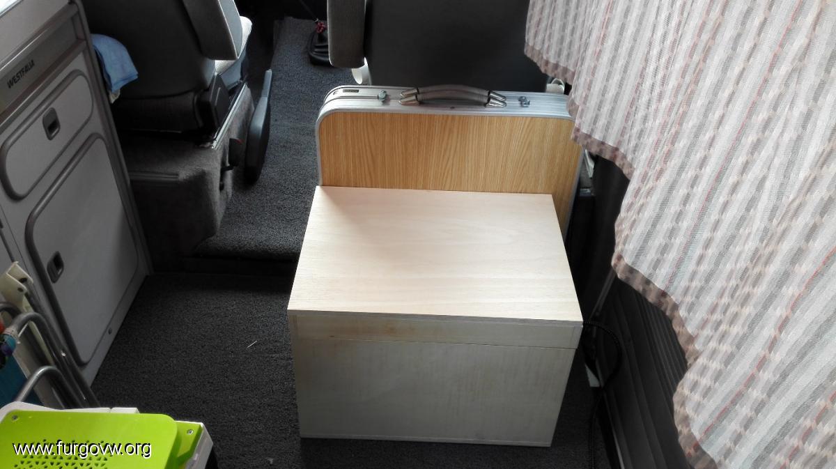

Y primera prueba en la furgo con el potty dentro y en su ubicación definitiva:

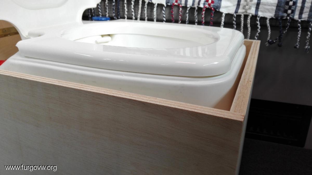

Algo muy importante: al abrirlo, el potty sobresale 4 centímetros sobre el armario, así no hay riesgo de astillarse el trasero  :)

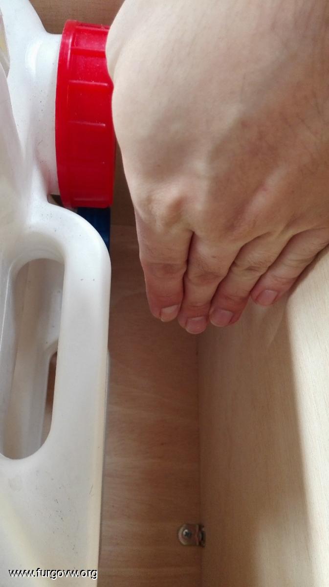

y éste es el hueco que queda tras el, suficiente para guardar alguna historia de las que suelen ir rodando por ahí u ocupando un precioso espacio:

PD: ya se, me falta hacer el hueco para el tirador inferior del potty. Lo tuve en cuenta pero se me olvidó hacerlo antes de montar. Menos mal que con quitar los tornillos me apaño........

Una pregunta. La herramienta esa que usas para amordazar las maderas a escuadra la has hecho tu o la venden en algún sitio?
Gracias. Ese útil en concreto lo hizo mi padre (que en Paz descanse), pero los he visto en venta en Leroy Merlín, por ejemplo.
