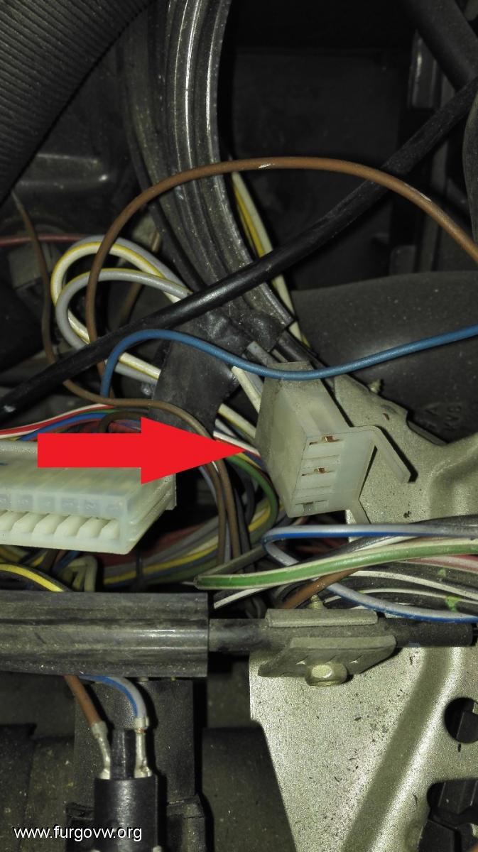

Buenas.
Al desmontar el interruptor de luces, he visto que tiene un hueco donde parece ir una lámpara para iluminarlo desde dentro como el resto de botones (evidentemente, éste no luce y los otros si, de ahí que me haya dado cuenta ahora  .sombrero ). La cosa es que no encuentro por ningún lado que tipo de lámpara lleva..... Alguien sabe cual es? En la foto señalo el agujero al que me refiero.
Por otra parte, con el cuadro quitado, he visto un conector al que no le he encontrado ningún pin con el que hermanarlo: os suena de algo?
Gracias!!

haizkolari
tiene pinta de ser el conector del mando de luces antiniebla... ;)
Chabi
Sep es la clema de las luces antiniebla , deberían ir en el lado derecho encima del warning.
karlosk2
Hola, en una que tenía hay tenía los antinieblas.
Suerte.

Cita de: Chabi en Diciembre 16, 2015, 10:06:40 am
Cita de: haizkolari en Diciembre 15, 2015, 01:17:11 am
Anda que bien, lo echaré un vistazo.
Gracias!!!
