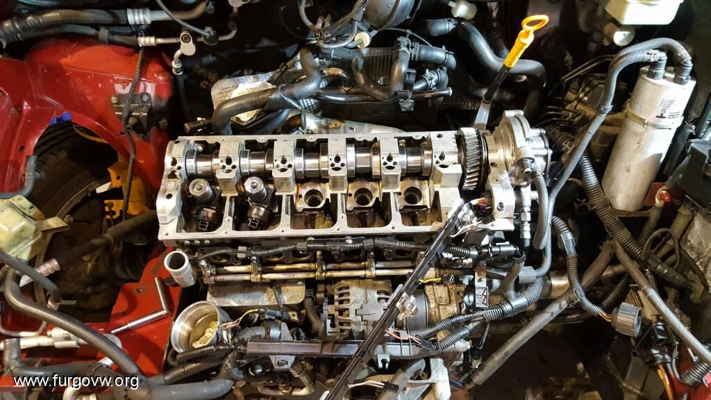

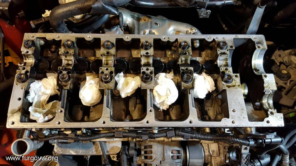

Hoy e sacado los injectores! A ver si me da tiempo y los llevo a comprovar mañana.

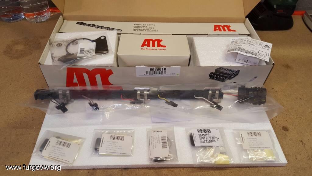

Ya tenemos material!!!!
Me falta la bomba de agua , filtro de aceite y aceite con eso ya tendre todo creo para empezar a montar

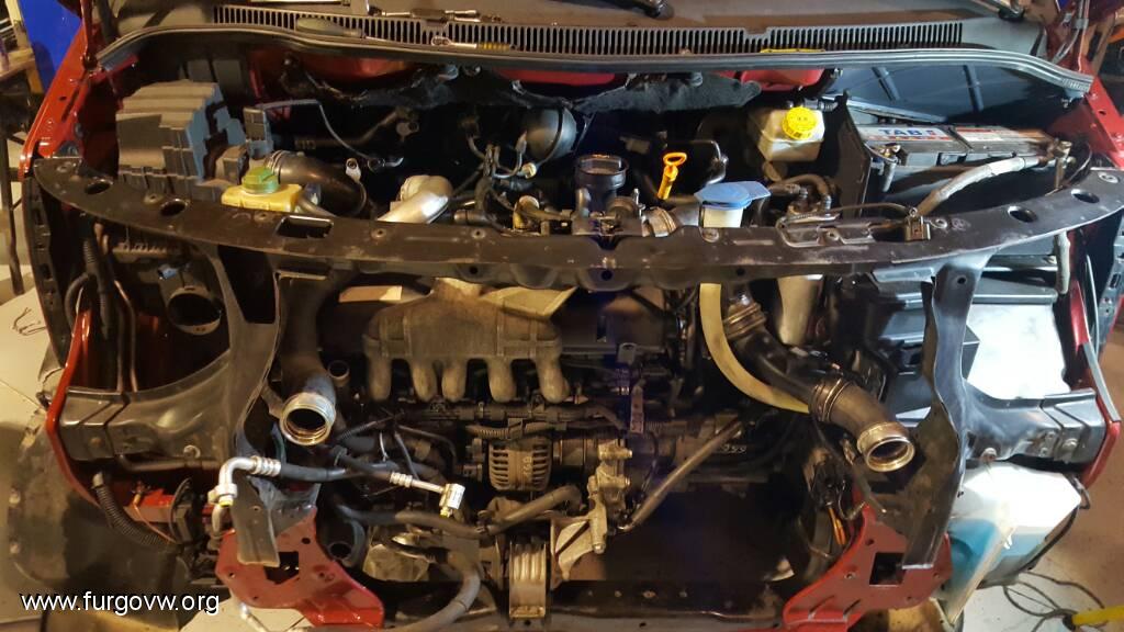

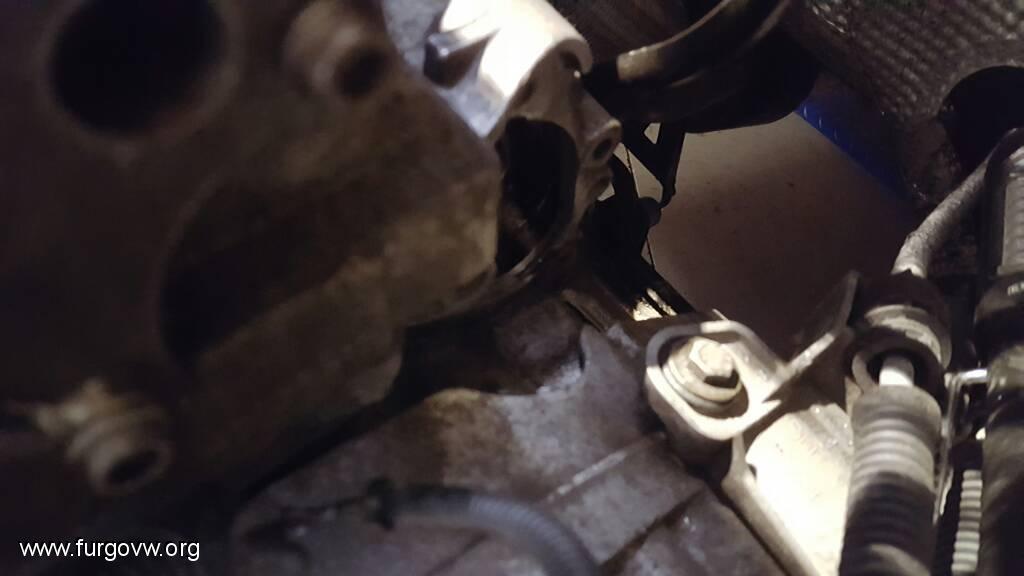

Bueno pongo novedades , e cambiado la bomba de agua q tiene narices donde va puesta....
Una cosa menos en q pensar .

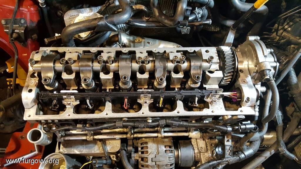

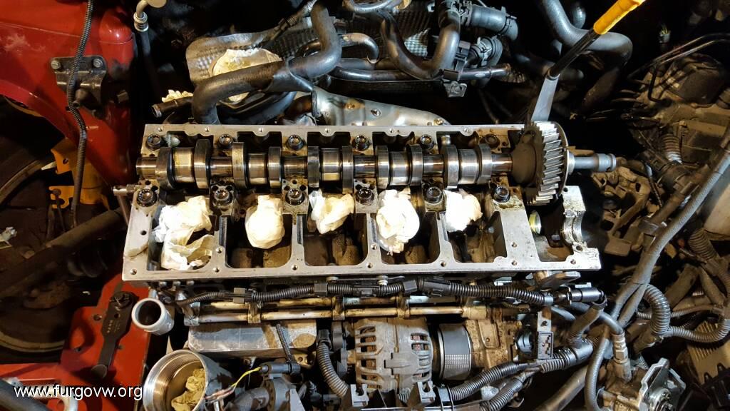

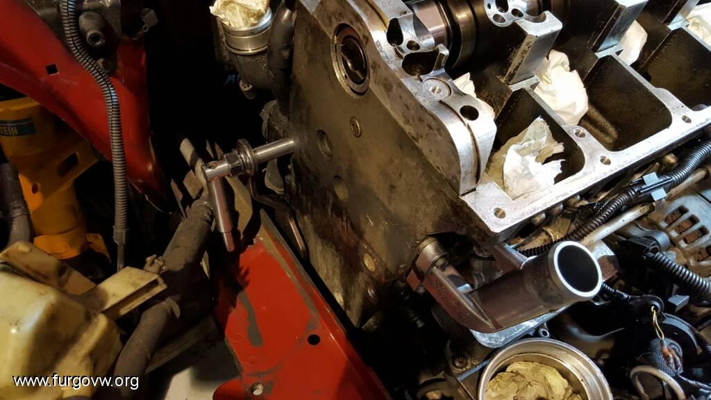

Despues me e liado con el arbol de levas , e puesto los utiles q me han prestado y e fijado el cigüeñal y arbol para empezar
Hasta aqui todo listo para limpiar y montar !!!
Mañana paso mas info!!!

Hola como consejo cuando cierras el motor antes de echar el aceite , échale el refrigerante con el tapón del cárter de aceite fuera, por si tienes fuga por la bomba para no mezclar el refrigerante con el aceite. Te digo esto por que es muy fácil pinchar la junta de la bomba al meterla, a mi me paso varias veces.  Animo que lo vas ha conseguir, como cuida uno de su furgo no cuida nadie. Salu2

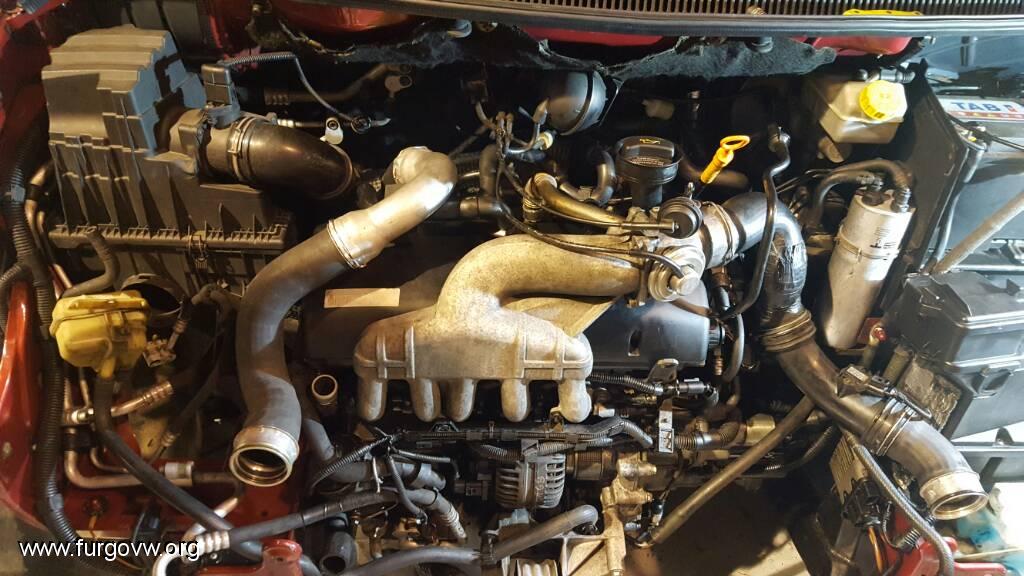

Ya esta montada y andando!!!
La llevare a un taller de confianza a q pongan bien a punto los inyectores q yo los gradue a ojimetro... jiji y aun asi arranca bien y tira bien luego seguro va mejor
Pasito a pasito montandolo todo
Y bueno el resto montar opticas y parachoques , la verdad q ni es tan facil ni es tan dificil cualquier persona con nociones basicas de mecanica podria hacerlo a este nivel de desmontar y montar y despues llevarla a q la dejen fina , el presupuesto de hacer lo q le e hecho yo subia a 6800 euros y de esta manera e gastado 1100 en material y lo q me quieran cobrar en ajustarla , creo q por la diferencia de precio vale la pena hecharle horas.
