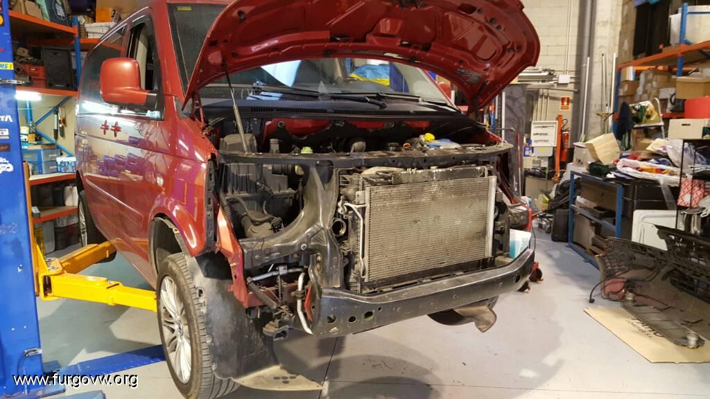

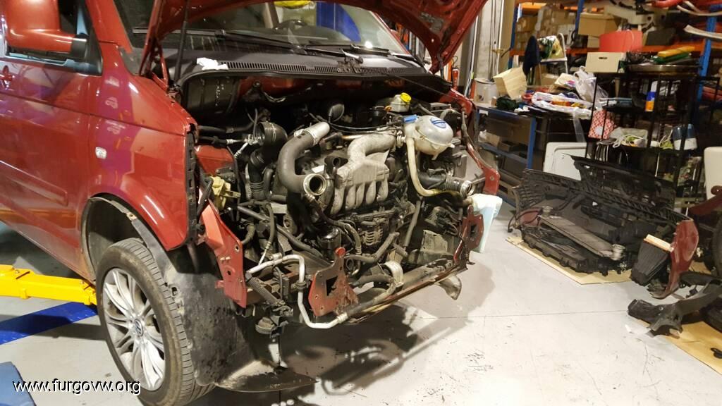

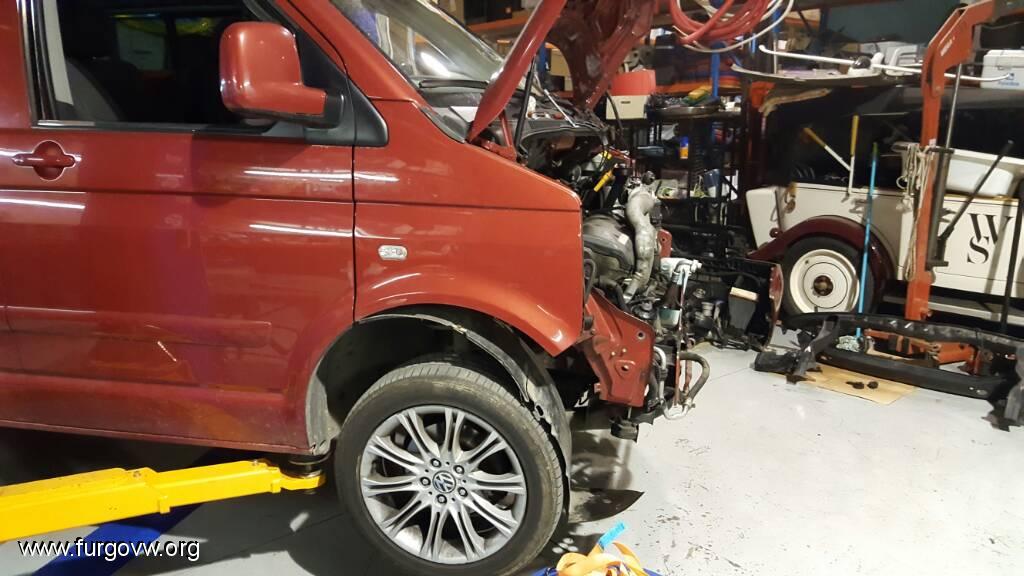

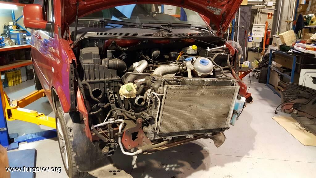

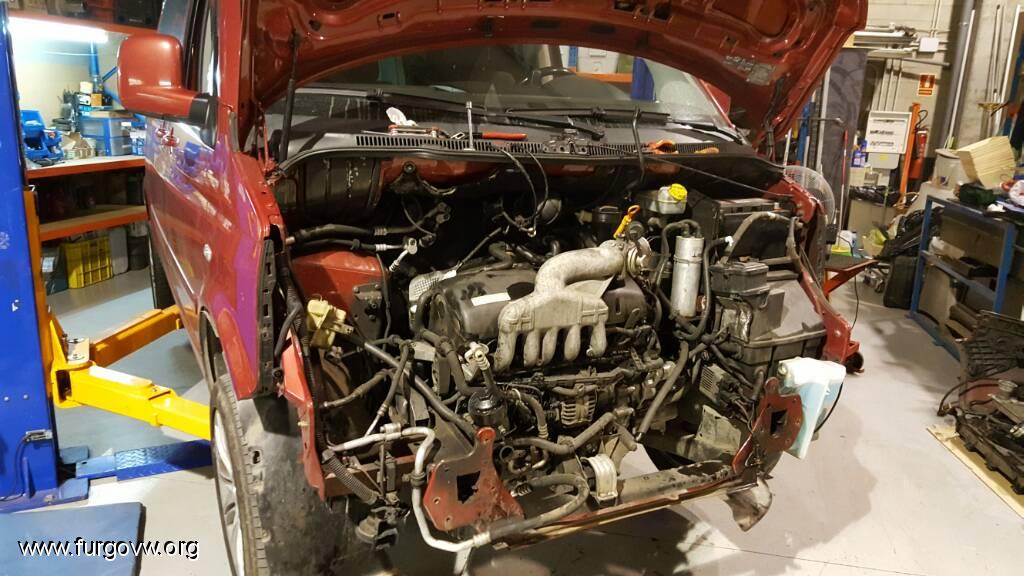

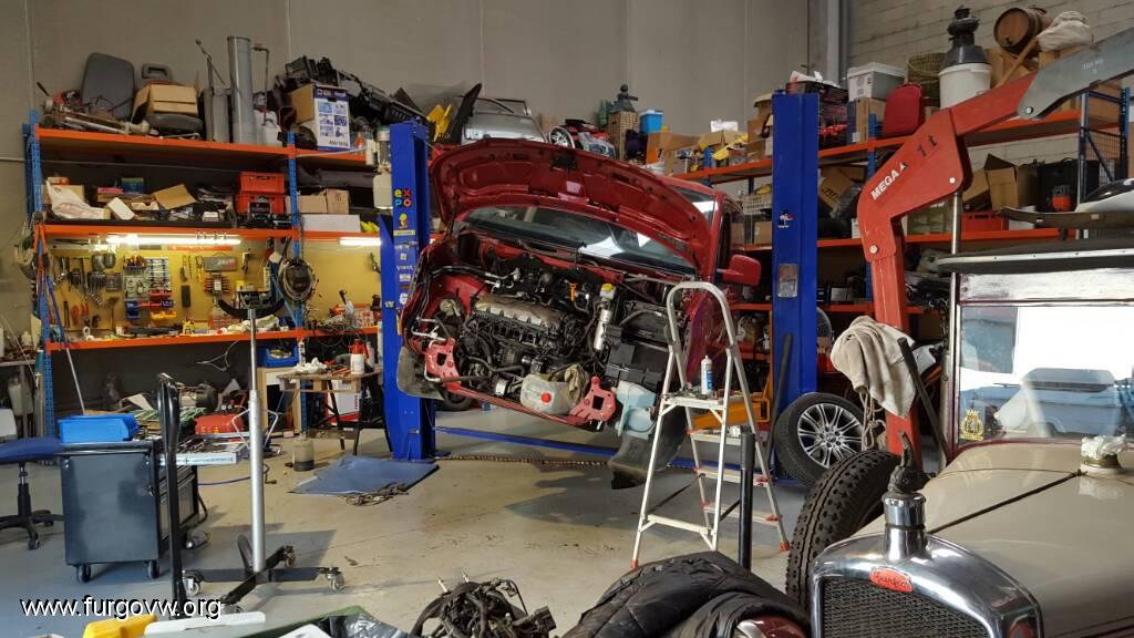

Hoy e metido la furgo en mi tallercito y me e liado a desmontar q ya tocaba ya q e hablado con unos cuantos y llevarla a la casa iba a ser bastante costoso asi q me e decido a meterle mano y a ver q pasa ...
Para tabajar bien e decidido desmontar el frontal
Al principio queria sacar motor pero creo q despejando ya podre meter mano bastante bien...
Escrito desde aqui
Entrando en el mundo furgonetero!!!!

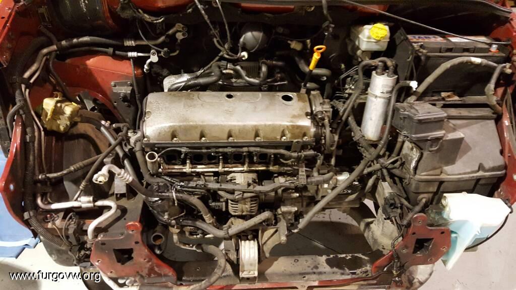

Kachepin

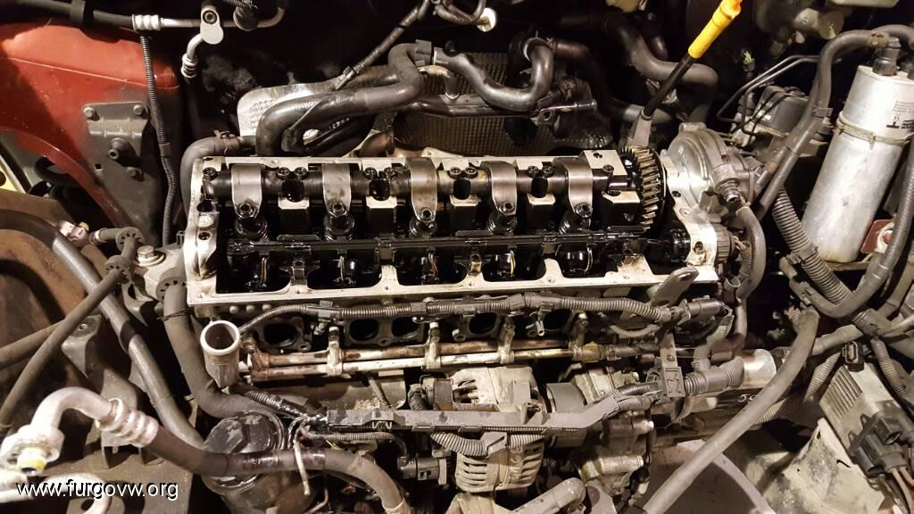

Al fin despejado y listo para levantar la tapa!
Lo q me encontrado no es ninguna sorpresa ... todo lleno de gasoil !!!
Y nada de viruta!!!!! Eran bolitas como de aceite q se desacen al tocarla !!!
Asi q bueno por hoy ya esta bien el lunes mas , a ver si puedo sacar injectores y mandarlos a revisar y de paso sacare la bomba tandem y mirare a ver .
Os ire informando!!

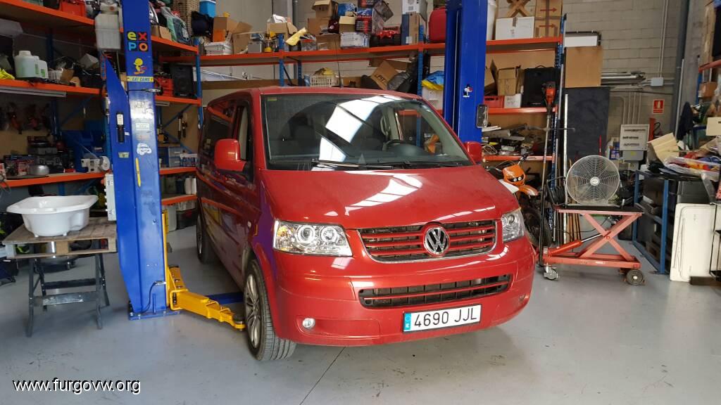

Kachepin
Bueno mientras esperaba a q vinieran a comprovarle la compresion de los cilindros ... me e dedicado a montarle el kit b12 de blistein q compre en navidad , aparte de sinemblocs de motor y trapecios nuevos mas las rotulas de trapecios , mañana acabare de montar la suspension y la bajare del elevador a ver q tal queda ...
Por cierto , si en algun momento e pasado miedo por la furgo fue ayer por la tarde , os dejo una foto y lo entendereis...
Se estropeo el elevador y quedo caida ... me quede blanco del susto menos mal q quedo en un susto y no se rompio nada .
Tema motor las co.presiones estan sobre 35 bares , por lo q me dijo el mecanico estan perfectas , asi q de abrir motor nada , ahora estoy buscando kit de juntas de injectores y de bomba tandem , tambien los taques y arbol de levas.... a ver en q acaba la cosa ...
