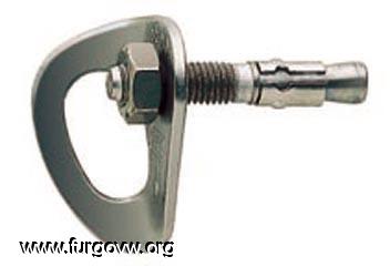

LONGBOARD
con chapas que se utilizan en escalada
colocas 2 y un candado o mosqueton

Tetr3s
se supone que si perforas la chapa, metes esto y giras el tornillo quedaria fijado a la chapa???
frugoneto
Nooo...
eso es un parabolt y suele ser bastante largo y gordaco (de 8 a 12 mm), además de ser de expansión. Como lo metas te sale por el otro lado fijo.
Supongo que la idea es solo la chapa, sin espárrago, o algunas argollas. El problema es la sujección de estas.
