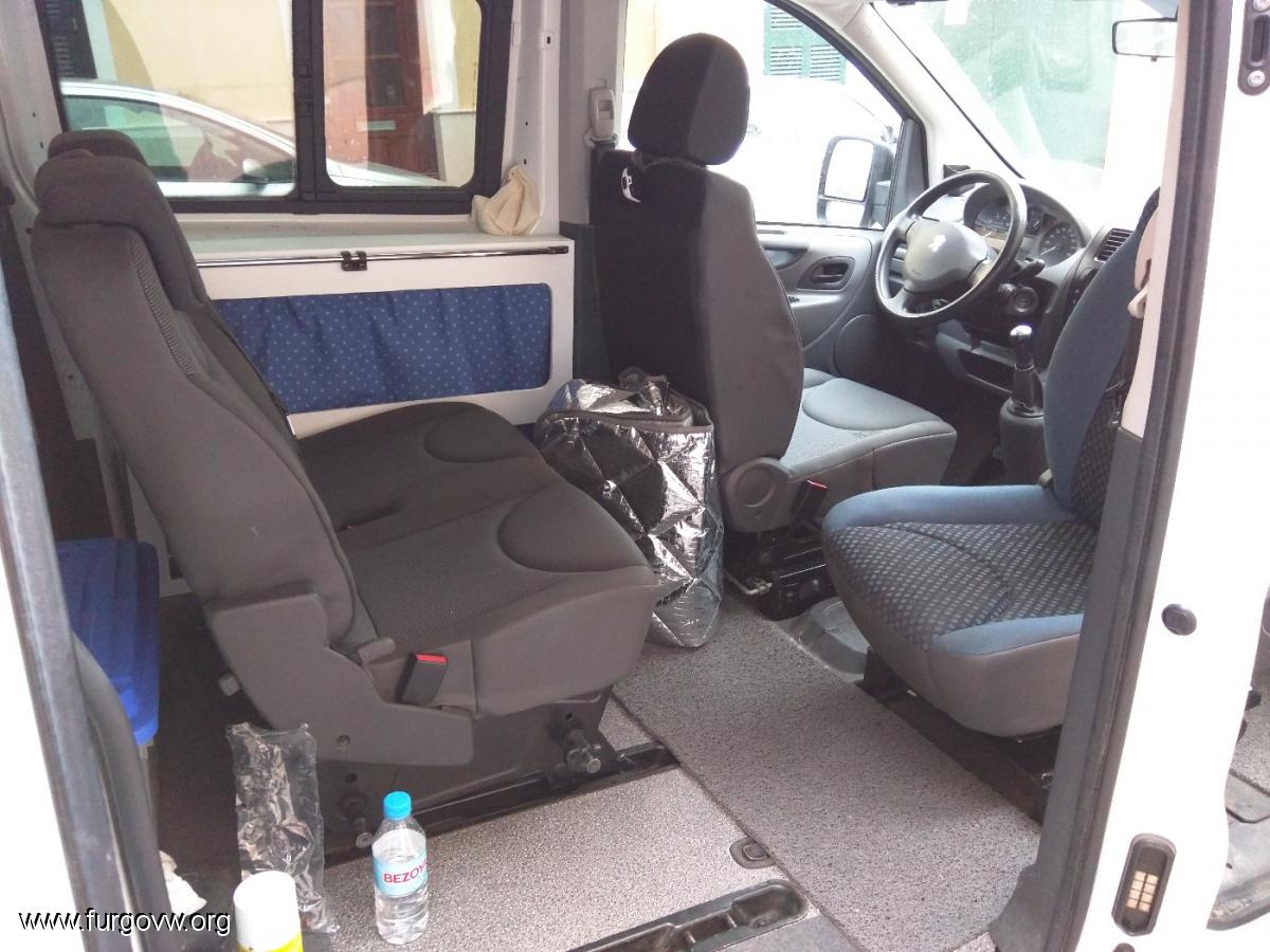

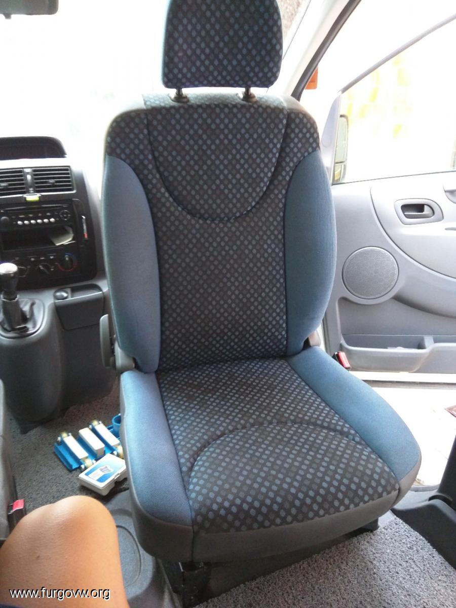

Asiento individual del copiloto! Lo pille de un desguace y esta en buen estado, algun dia llegaran las fundas iguales para los dos asientos y la base giratoria jejeje
Ya contare mas detalles de la reforma 2.0, saludos!  .panico
Que bueno yo pille en un desguace el asiento del piloto que es igual al del copiloto y ahora tengo los asientos al contrario que tu conductor azul copiloto gris jajaj
Que buena! Si viviesemos cerca hariamos un cambio, pero no creo, yo soy de Menorca! ajjaja si te interesa te paso un enlace de unas fundas a medida si mal no voy... Yo las pondre en cuando toque!  .meparto

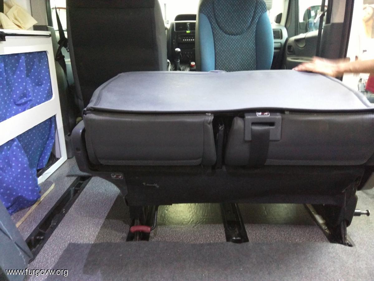

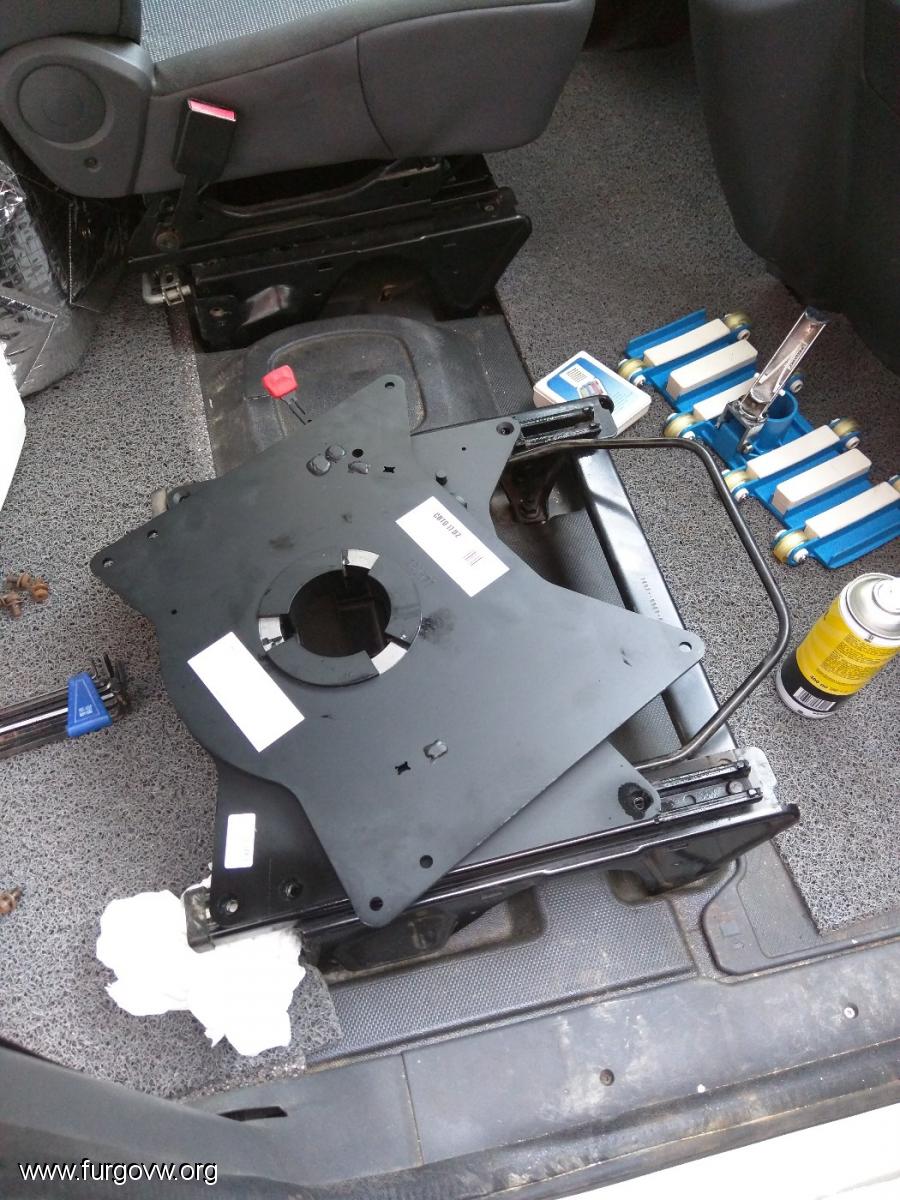

Despues de comprar el asiento individual, tocaba la base giratoria

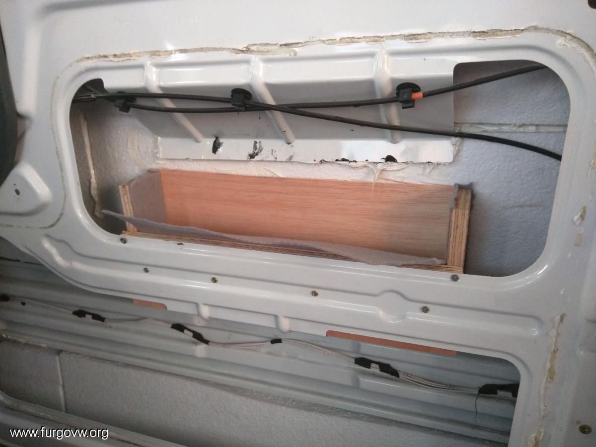

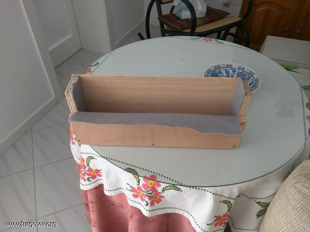

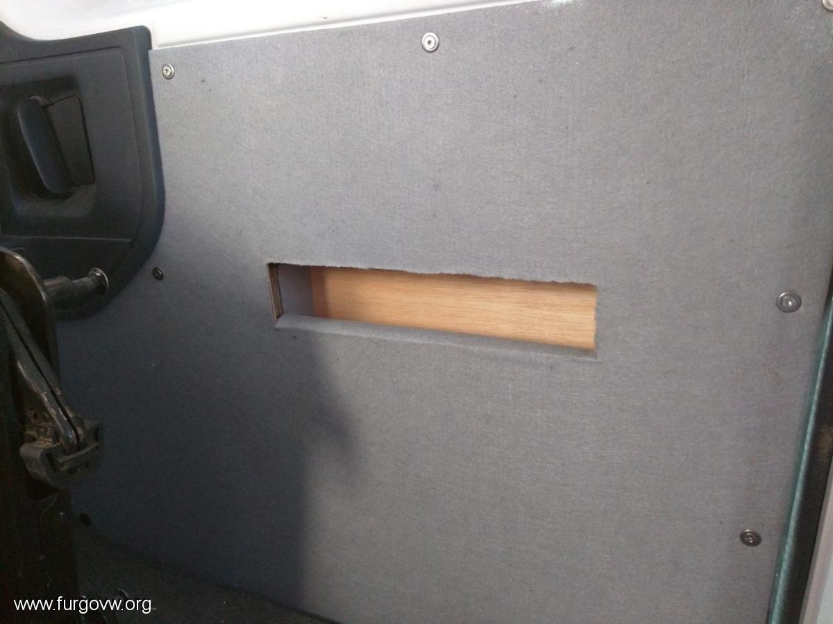

Como queria tapizar el panel de la puerta corredera, viendo el espacio que habia dentro la puerta me decidi por hacer un pequeño cajoncito.

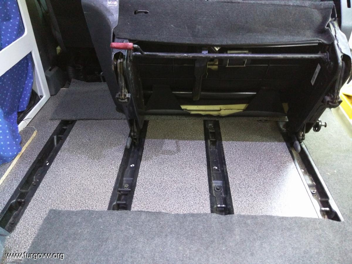

Y aqui viene la parte importante de hoy! La camperizacion v.2 esta en marcha y de momento necesitaba hacer esto...
Al marcar y agujerear vi que debajo la furgo tiene las "tuercas" y soporte que tienen las demas guias, asi que parece que viene preparado para poner esta cuarta guia al medio... Esto aun no ha acabado, proximamente se podrá retrasar el asiento!
Hasta la próxima! .panico

Entonces por debajo de la furgoneta están las supuestas tuercas para ese carril? Mañana echaré un vistazo a la mía, por si viene también, buenos bricos estas haciendo, que tal la base giratoria, donde la compraste y sube mucho de altura, gracias y un saludo.
Si bueno, debajo me encontre las tuercas, a las dos traseras de la guia le puse tornillo de 10 y roscó como a las demas y en el delantero no habia tuerca asi que tuve que descolgar deposito de gasolina y poner yo una buena tuerca y arandela.  .confuso2
La base giratoria fenomenal, un gran invento y ganas mucho espacio habitable! Me gustaria que subiese menos pero no es exagerado, sobre unos 3cm seguro...
