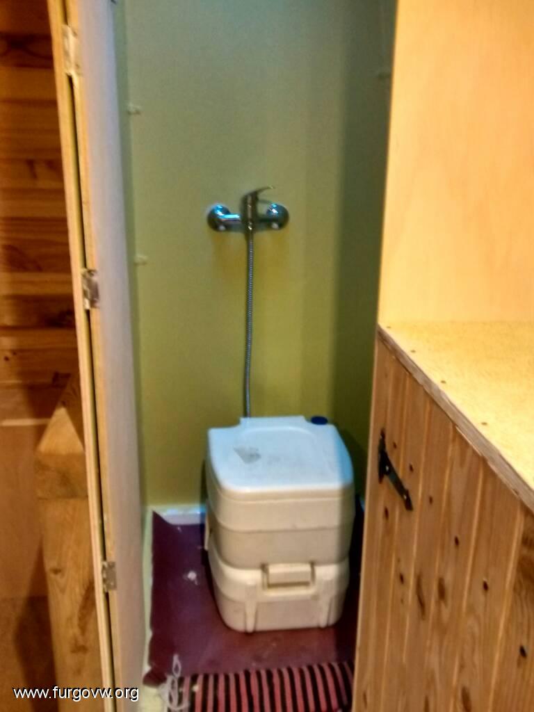

bueno, hoy dejamos ya bien la claraboya y la ventana, y aproveche a poner la bomba de agua, vaso expansor y probar el circuito de agua...
3 fugas en diferentes sitios xddd
la primera: el racor de salida de agua del deposito, la junta estaba mal y perdia por ahi ( solucionado con un trozo de neumatico xd )
la segunda: le puse un mando de ducha de los de casa, con la presion salia agua tanto por delante como por detras ( montado sin teflon, fallo mio, que soy mas de cables xd) solucionado, tengo que pintar la zona donde lo puse, ya que de rascar saltó la pintura, de paso que hago eso le pondre silicona o algo para sellarlo mejor y asegurarme que no pierde por ahi.

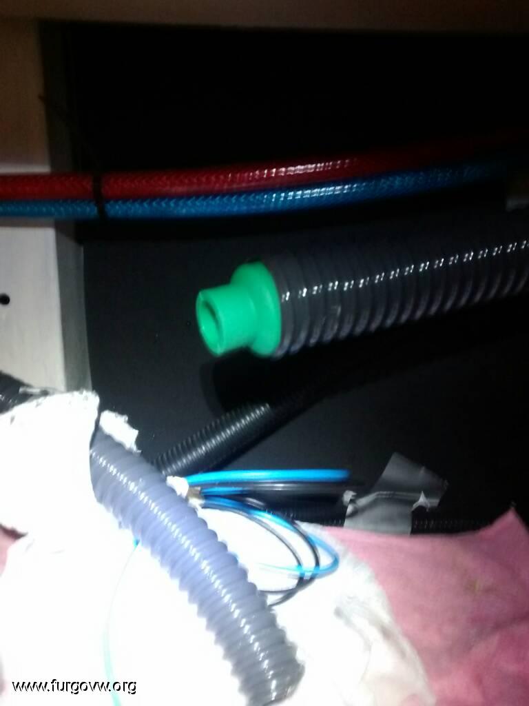

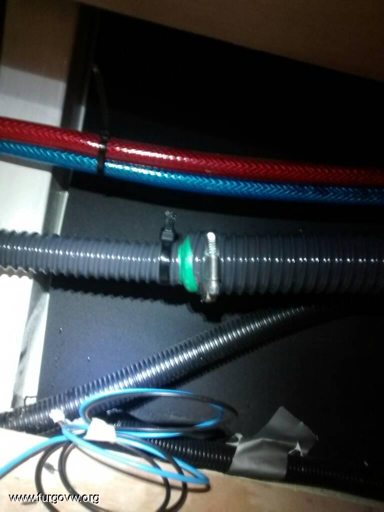

la tercera: tengo el desague del fregadero un tubo de 45mm (creo, si no es 45 es 55xd) y  como no me llegaba le empalme un tubo de 20 ( uno dentro de otro, cinta americana y bridas ) pues ni con eso... se me sale el agua por ahi... Existe alguna pieza que me permita unir BIEN un tubo de 45o55mm con uno de 20 (algun adaptador o algo asi?

Te va a compensar meter un tubo entero y olvidarte de problemas, que no es algo caro ... ya de comprar, que quede en condiciones. No obstante tienes reductoras de 40 o 50 (no son ni 45 ni 55). Las tienes de 50-40, 40-32, 32-20. Con esto imagino que hablamos de PVC, ¿no?
Por otro lado, dices que te saltó la pintura donde has puesto el monomando de la ducha y eso no suena nada bien. ¿La pintura queda como cristalizada o tiene cierta elasticidad? Si no es algo elástica ese baño va a ser un caos ...

la pintura esta elastica, pero el embelleceor que tapa las conexiones es una chapa finita y al apretar y soltar varias veces para mirar las fugas rasco la pared y salto a la fuerza la pintura justo ahi xd. el resto perfexto, de echo moje todo y no filtro nada xd

tambien arregle lo del tubo del fregadero... me di una vuelta x la seccion de fontaneria del bricodepot y encontre una pieza que sirvio perfectamente xd

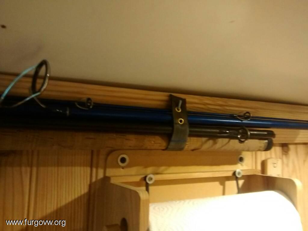

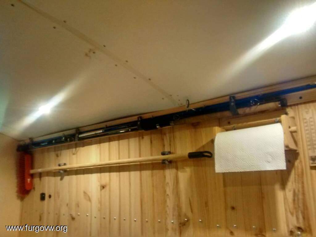

ultima novedad, soporte para las cañas de pescar xdd. la intenxion era ponerlas de pie en el baño, pero con 190cm cada tramo no entraban xd... asi que con 4 trozos de camara de bicicleta me hice estos cierres, no molestan y no se mueven xd
BURATIÑO
Todo ordenada si señor, lo unico....para mi gusto, yo pongo la escoba vertical hacia abajo, cuando estan nuevas va todo bien pero asi que agarran pelusas de los amigos peludos mejor que todo quede cerca del suelo . Tambien llevo un recojedor del chino con deposito que se pliega sobre si mismo.

jaja si... la puse ahi en su dia harto de estar moviendola de un lado para otro y ahi quedó... pero bueno, a la novia no le gusta como queda ahi, ya le dije que cuando vuelva que pille el atornillador y la ponga donde quiera (miedo) xdddd
