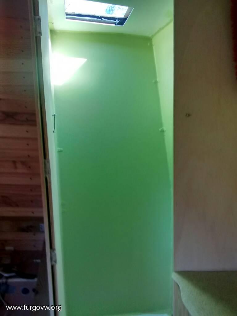

En el baño, lo de la pintura está genial, pero ¿qué has hecho en las esquinas? Son puntos flacos que casi nunca se tienen en cuenta y acaban por pasar agua, y más con pintura...
La batería yo no me fiaría de ese voltímetro solamente, mediría en los bornes de la misma, a ver lo que da ...
motash
Marzo 31, 2016, 10:20:12 am #64 Ultima modificación: Marzo 31, 2016, 10:29:56 am por motash
en las uniones lleva primero sika, luego tapaporos, luego 2 manos de la pintura plastica. y ya una vez puesto e plato de ducha selle con abundante silicona y volvi a repintarlo por encima con pintura plastica.
espero que no tenga fugas, aun asi, si por ejemplo pasase de el plato para abajo, el suelo donde va apoyado el plato tambien esta pintado y sellado con sika... si sale agua por ahi caera por el agujero de desagüe ( espero xdd )

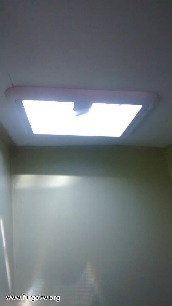

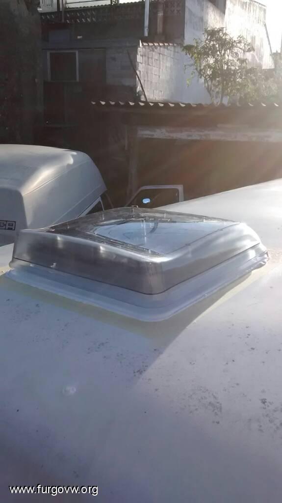

ventana ya colocada, por la tarde le hago fotos.

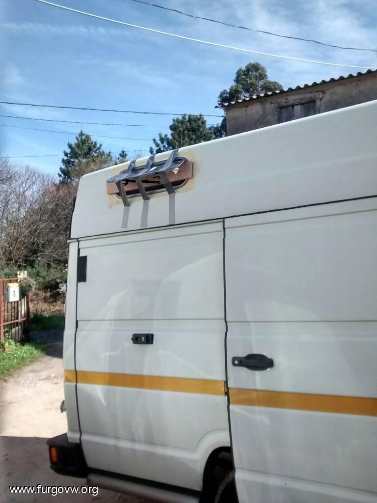

eso si... es una reimo de 18x60 ( no quiero un ventanon enorme, con que entre aire me llega ) y los acabados dejan bastante que desear... el marco bastante doblado.. que para conseguir que quedara bien tuvimos que inventar una especie de prensa con tablas para fijarlo a la furgoneta hasta que seque...
tenia pensado poner una mas igual en la cocina.. pero no me arriesgo a que esté igual que esta...

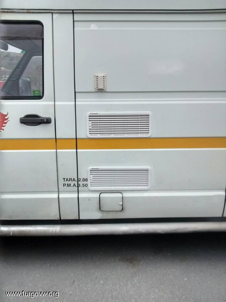

x la tarde hago las rejillas de la nevera y ya saco unas fotos!!
motash
fotos de las rejillas de la nevera y el invento para mantener la ventana fija hasta que se seque el polimero xd

Viendo la ventana ahi arriba ya se de que tipo de ventanas son ya que he montado unas cuantas y son facilísimas con un poco de paciencia. Aprox 1´5 h por ventana.
* Tienes que primero de todo agugerear el marco de aluminiocon taladro,
* Presentar la ventana marcándola primero y poner papel de carnero para no rallar por el lateral la chapa
* Cuando ya esta el bujero se limpia con gasolina y luego coger unos listones de madera y hacer un marco de madera interior.
* Coges Ceys del polímero transparente mejor que sika y lo pones en el perfil del marco y la enxufas a la chapa
* Se atornilla el marco de aluminio al techo de fibra y que los tornillos claven en el liston de madera y listo para disfrutarla.
