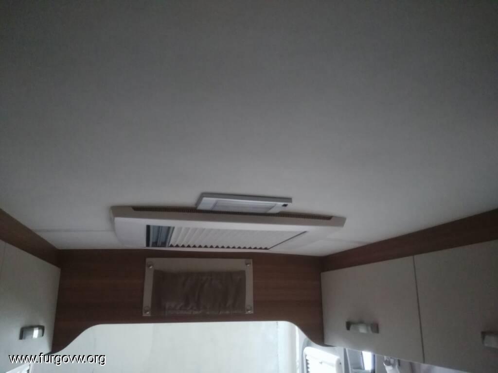

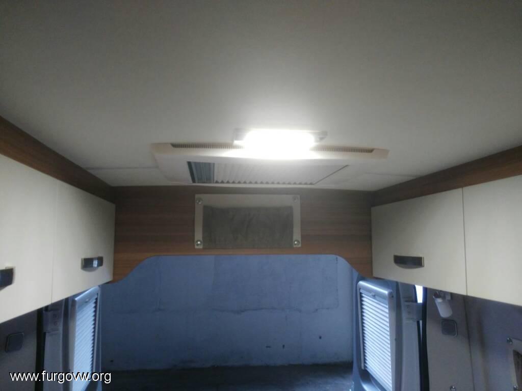

Por otra parte....también le he puesto otro plafón en la zona de la cama que la luz en esa zona es más bien escasa y se me quejaban de que no se veía en los armarios...
También os digo que es una locura pasar los cables a esa zona. Tuve que desmontar bastantes cosas para conseguirlo....

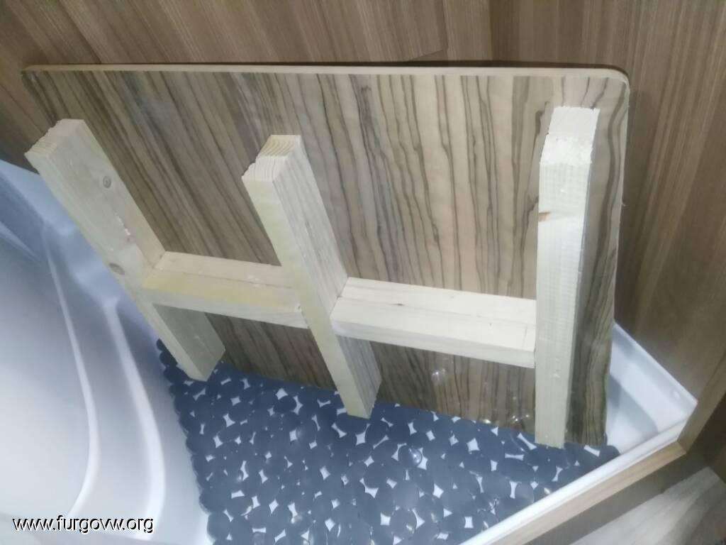

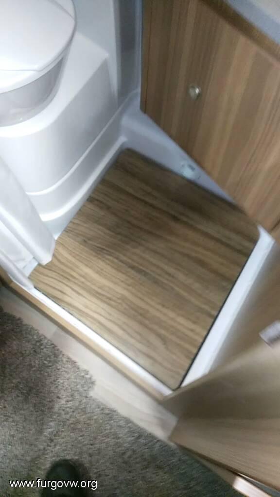

Copiando a bizkor puse una altura al baño para llegar mejor al potty, decir que ahora tb tiene una goma en el el contorno que en las fotos no estaba
Enviado desde mi HUAWEI G7-L01 mediante Tapatalk
Podrías haber puedo una tarima de ducha en lugar de de un simple tablón y te podías duchar con ella puesta y no se te estropearía la madera... Esa que has puesto en cuanto se moje...
aballana
Cita de: pabgarde en Mayo 25, 2018, 08:13:19 am
yo llevo tarima de ducha pero la quito para ducharme y asi despues la pongo y se puede entar al lavabo sin tener que secar el plato

Noneta
Nosotros tuvimos una tarima similar a esa, que hicimos a medida y pero al final dejamos de usar por varios motivos: Si te duchas con ella puesta nos restaba altura al plato e íbamos demasiado pegados al techo para la ducha. Luego empezamos a ponerla y quitarla y era un engorro y encima nos dimos cuenta que de deterioró el plato de la ducha con roce. Al final acabó aparcada en una esquina y ahora no llevamos nada. Para cuando la usan mis padres (mi madre es más bajita y se le hace más incómoda la altura del wc) llevamos un peldaño de esos de ikea para que los niños se suban a los lavabos, y es súper práctico porque le acabas dando más usos, como taburete extra, por ejemplo.
Bizkor
Nosotros tenemos lo mismo que Hulk en el baño y estamos muy contentos, sobre todo yo que soy bajita. No me cuesta nada sacarlo cuando nos duchamos y cuando secamos el plato de ducha lo volvemos a poner.
hullk
Yo tambien iba ha acerco de madera tratada para ducharme con ello, pero caería toda la mierda y después de ducharse quedaría mojado, así que como dice bizkor, lo quito que son 10 segundos, y después de ducharnos y secar el plato, lo volvemos a poner que son otros 10 segundos. Lo hice con lo que tenía "a mano" y use unos listones de pino (que aguantan bastante), pero cuando estén ya viejos los sustituirse por madera tratada, eso si, dejando la parte superior tal cual
