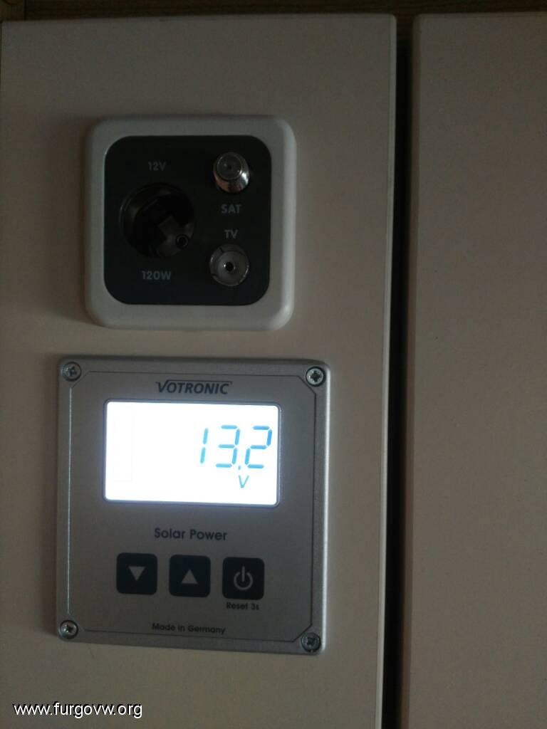

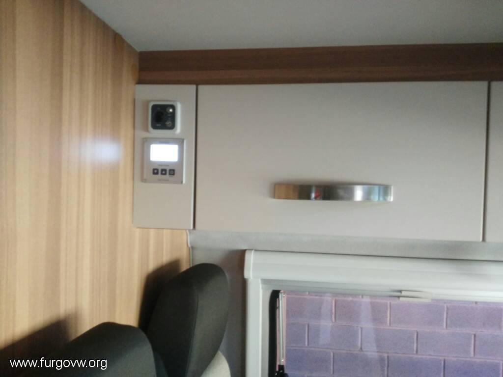

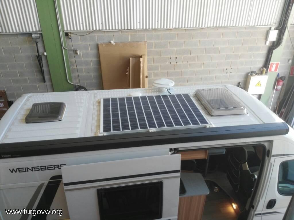

Buenas, hace ya algunas semanas que puse la placa solar y no había colgado ninguna foto....no me peguieis  eh!!!! Jejeje
Regulador mppt con pantalla (el regulador no se)
Más de cerca
Y la placa, poli de 200w

corsair
¿no habia placa mas grande???
Pareces de Bilbao.....
Es broma hombre, ha quedado muy bien, lo malo es q el panel indicador lo han puesto muy a mano y conociendote estaras todo el dia tocando botoncitos....

Por cierto la placa la has conectado al b2 y a masa, directo a batería o la has pasado por centralita?
hullk
He conectado el positivo al +b2 y el negativo al -b2
perepere
Cita de: hullk en Noviembre 18, 2017, 21:04:06 pm
b
Yo también lo tengo así pero se que hay una opción que es pasarlo por el fusible 7 de la centralita.
hullk
Cómo el propio regulador lleva ya un fusible incorporado pues tampoco me he preocupado de mirarlo más......

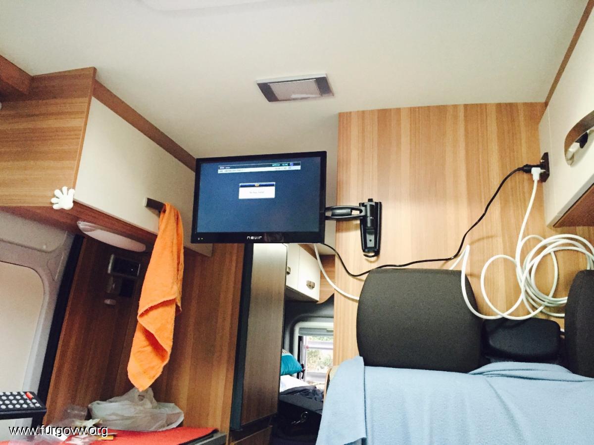

Hola a tod@s, alguien que tenga tv puede pasar fotos del soporte marca modelo instalación etc.
Gracias Weinsberianossss
JOSEDUCATO
Yo le puse el soporte para tv del carrefour,hay tres modelos,uno corto,mediano y largo,depende de la tele que le pongas,yo con la Nevir pequeña llevo el mediano tanto en el salon como en la cama,aunque quizas mejor iría con el largo.
Bizkor
Nosotros le pusimos el que ves en al foto pero no se el modelo, nos lo instaló el distribuidor de Weinsberg.
