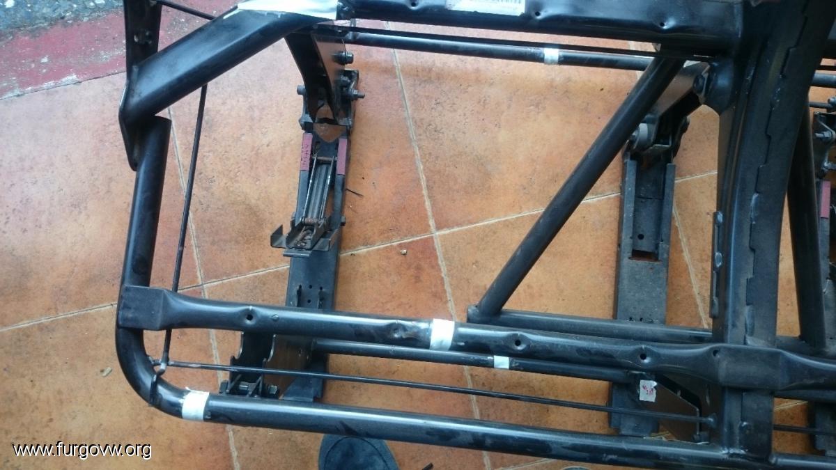

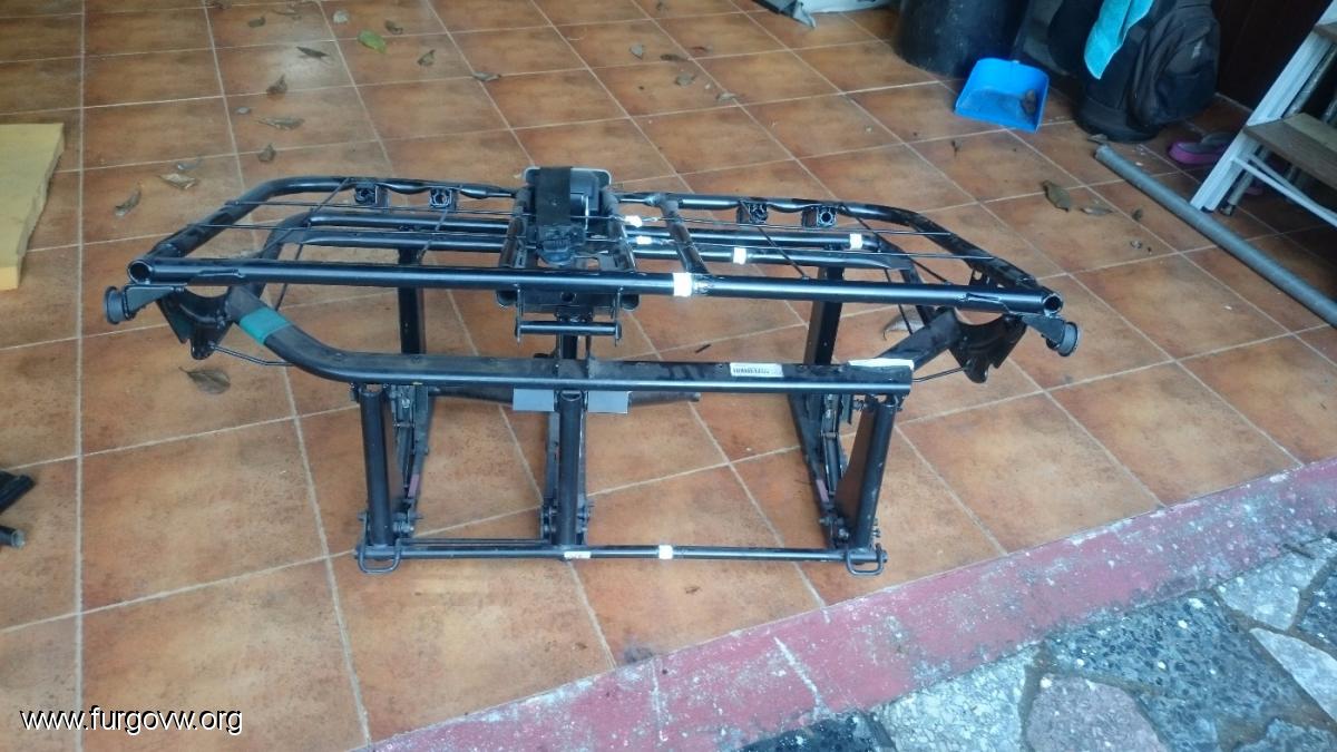

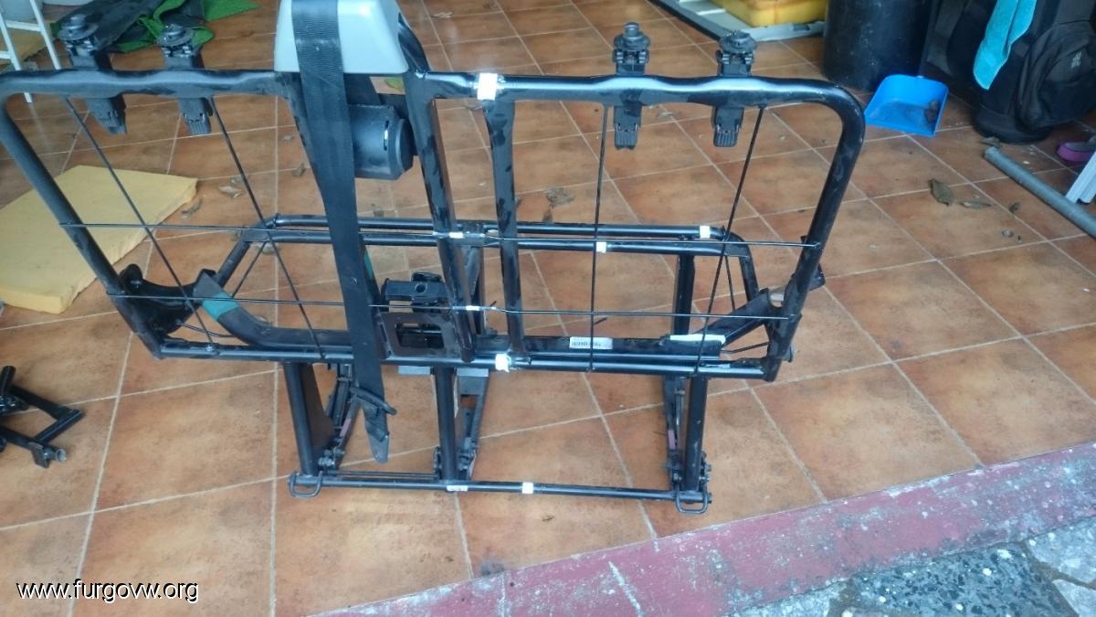

BUENO OS CUENTO COMO VA EL BRICO , ESTA COGIENDO UNA PINTA ESTUPENDA . Me esta llevando algo mas de lo previsto, pero tb. sabia que al no tener referencias de como hacerlo, me habria de llevar mas , hay que darle un poco a la cabeza y mirar bien como hacer los cortes para facilitar el trabajo de los acabados en tapizado , colchones y demas elementos de seguridad . pongo cosillas de como va la cosa.

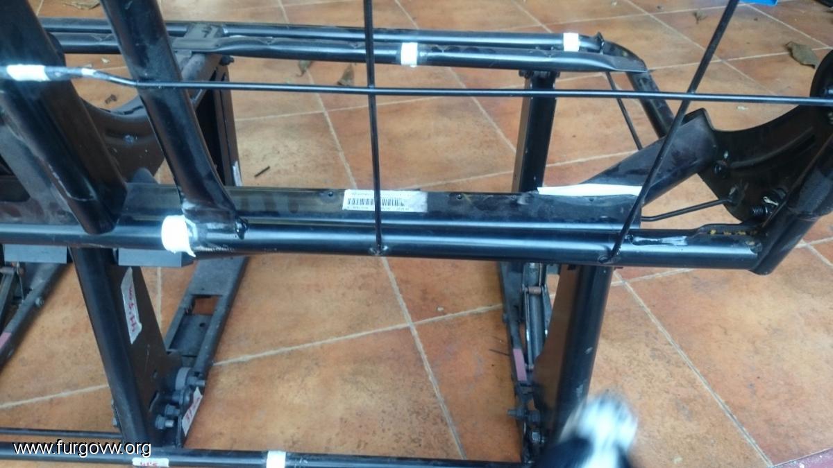

   Ya me han soldado las dos partes del asiento , el respaldo con solo  4 soldaduras que he marcado con cinta blanca , y no son lineales para no debilitar en nada la estructura , en el interior de los tubos he metido otros de menor diametros , para que quede reforzado y no se resienta lo mas minimo en esos ppuntos , luego lijar para suavizar, despues antioxidante y por ultimo pintura. Me esta gustando hacerloy como va quedando. Va a parecer completamente original .
  2ª parte la base  con 5 soldaduras bien caculadas , tampoco son lineales y tb. llevan tubo interior de menor diametro . Conservara todas sus funciones , y lleva especial atencion la soldadura de la esquina superior  trasera , donde empieza el angulo del asiento, soldado por arriba y por abajo, para  que se haga bien robusto -
