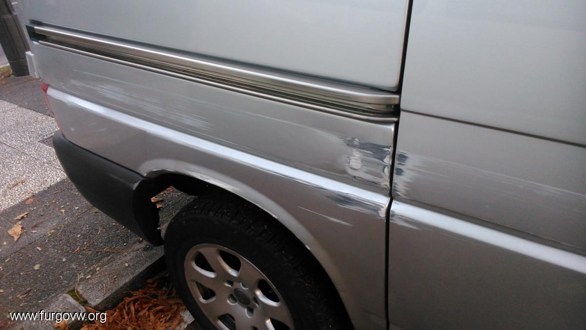

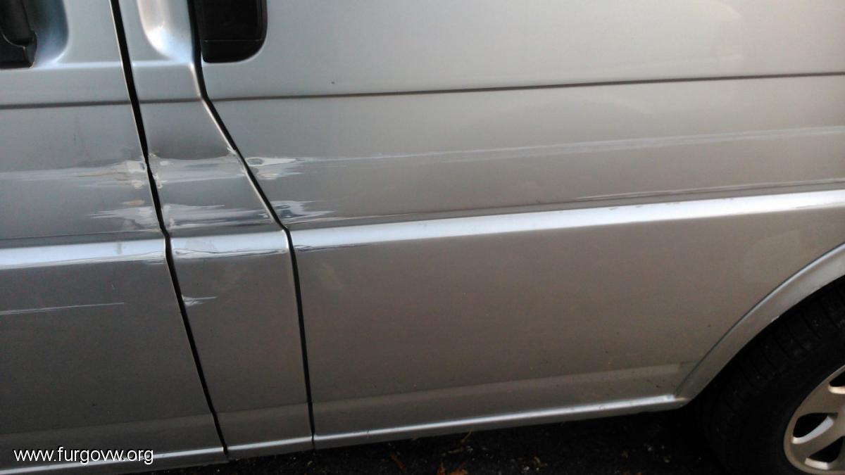

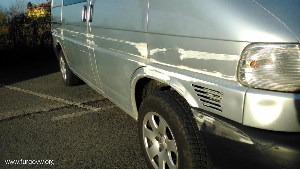

 Hola, el lunes pasado tuve la mala suerte arrimar demasiado a mi pequeña contra un guardarrail en la autovía  .durmiendo. Todo quedó en un pequeño susto pero los daños son visibles  :'(  En algunos puntos se ve la chapa viva y hay varios bollos, sobre todo en la aleta de la rueda delantera.
JK
Fui al chapista para ver saber por cuanto me iba a salir la bromita y como me temía, un PASTIZAL...  .nono Arreglar toda la avería serian unos 600 euros aproximadamente

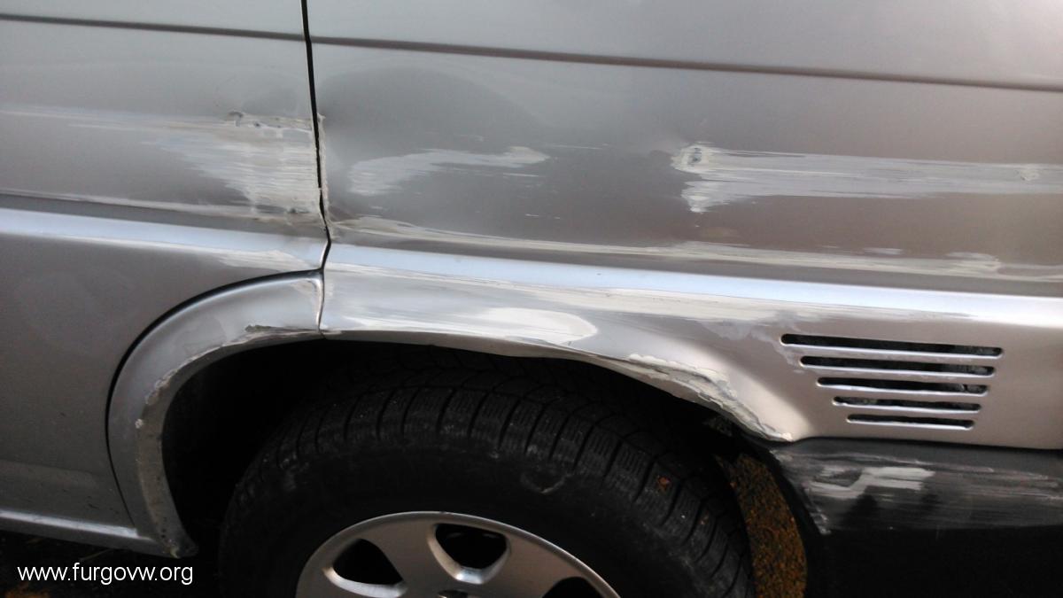

El tema es que quiero pintarla entera, pero ahora mismo no dispongo de tanta pasta y gastarme 600 euros para arreglarla y después pintarla entera no me merece la pena. Lo que he hecho ha sido intentar arreglarla lo mejor posible. Mis conocimientos en esto son casi nulos, así que miedo me daba empezar... .loco2
Eché un vistazo por Internet y esto fué lo que hice:
1. Me pasé por una tienda de pinturas y compré masilla para arreglar carrocerías, una imprimación antioxidante, pintura* del color de mi furgo en spray, barniz bicapa especial para reparación de vehículos, papel, cinta de carrocero, lijas de diferente tamaño de grano y alcohol (creo que no me dejo nada).
* La referencia de color que viene debajo del salpicadero de mi furgo (R902) no se corresponde con el color actual. El color de ahora es plata. La solución: pillar a ojimetro.
2. El segundo paso fue lijar, empecé con una lija de 80 para quitar lo mas gordo y fui saltando a 100, 120... hasta 400.
3. En las zonas que estaban peor (donde iba a poner masilla) lijé hasta llegar a la chapa. Apliqué la masilla (dos componentes) con una espátula intentando que la forma de la pieza fuera la que tenía en su origen y esperé a que se secara (30 min aprox).
4. Lo siguiente es lijar la masilla (con las mismas lijas) y los alrededores intentando que quede uniforme, es decir que no se note una transición entre la masilla y la chapa contigua. (es bastante curro porque en la masilla no deben quedar ondulaciones ni pequeñas picaditas).
5. Antes de nada hay que cubrir con papel las zonas donde no queremos que se ensucien o se pinten. Apliqué la imprimación antioxidante, tras limpiar la superficie con papel y un paño empapado con alcohol. Yo lo dejé secar toda la noche, aunque en el bote pone 30 min.
6. De nuevo lle di una pasada con las lijas primero de 120 para terminar con la de 400. (Aquí es donde te das cuenta que no va a quedar perfecto, pero bueno...)
7. Limpie la superficie de nuevo con alcohol y me puse con el spray de color. Esta parte es bastante delicada. Para aplicarlo, lo mejor es hacerlo a una distancia de 20 a 25 cm con movimientos en zig-zag que abarquen toda la pieza y sin mucho "chorro" porque pueden quedar gotas. Esperé a que se secara, un poco de lija de 400 y le di otra capa. Dejé que se secara otra noche.
8. Para terminar le apliqué el barniz bicapa, habiendo lijado un poquito anteriormente con la lija de 400. De este también le metí dos capas. secar 24 h

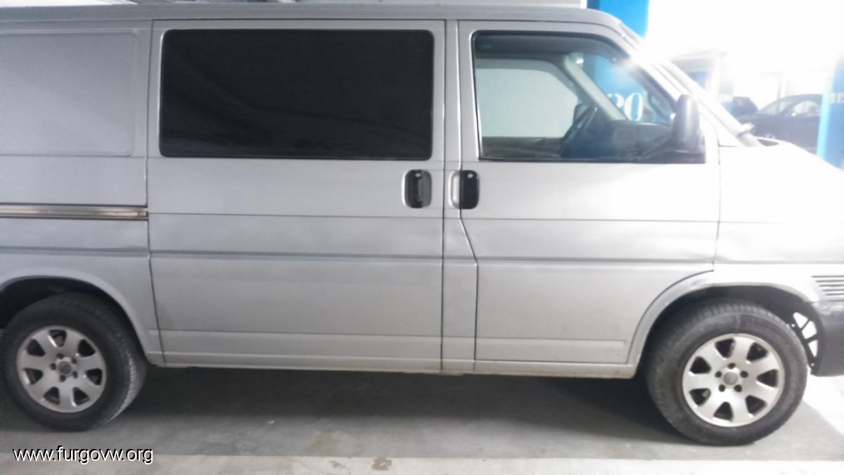

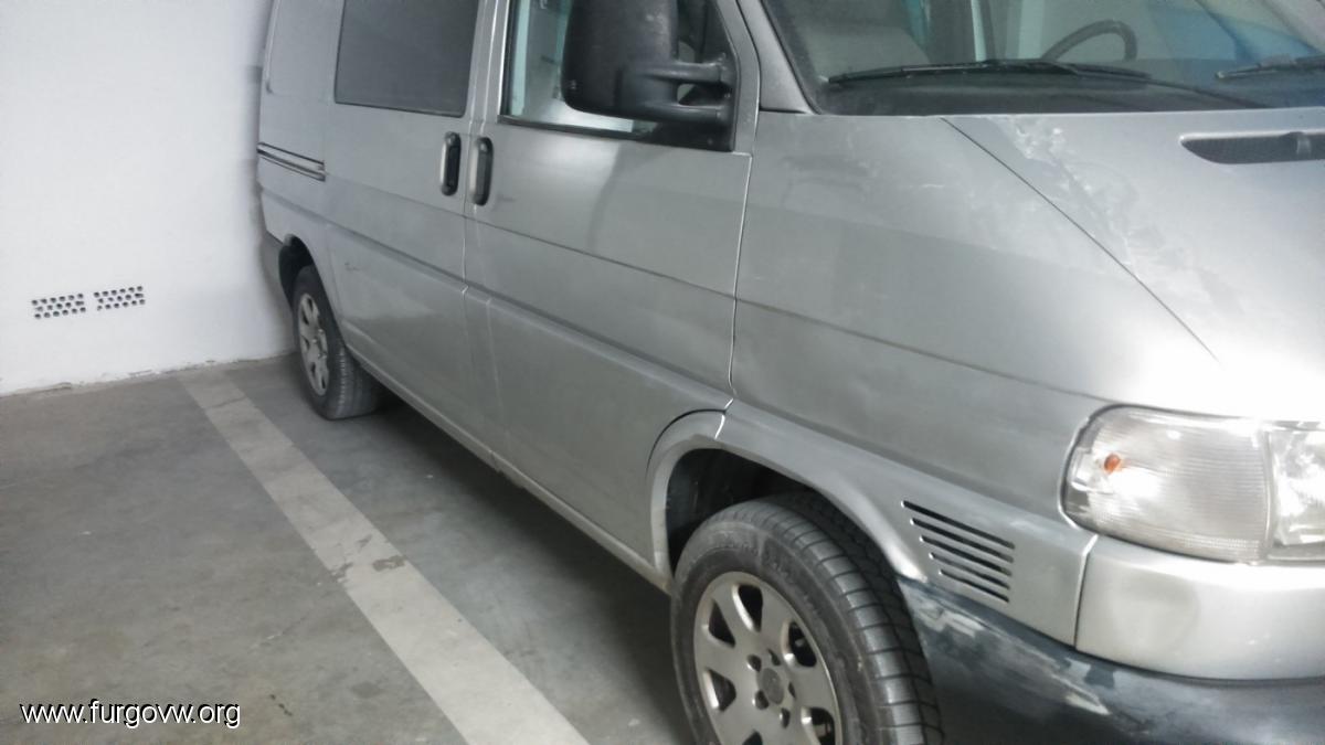

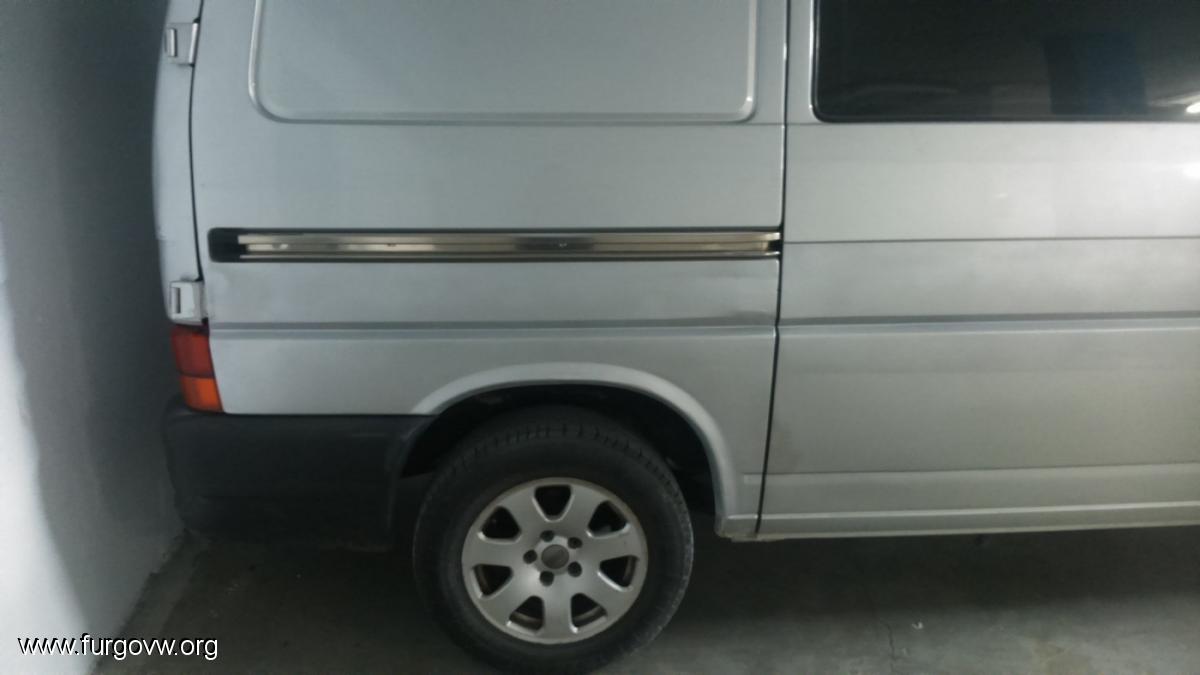

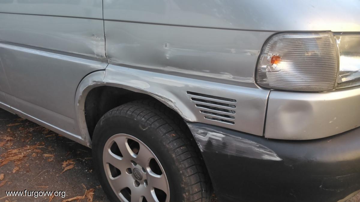

Aquí esta el resultado final a falta de darle una pulida y reparar un poco el parachoques delantero que también se rozó. Con el color me la jugué pero parece que no hay mucha diferencia  ;)
Roxendo
Te ha quedado estupendamente y eso que te ahorras  .bien

Cita de: Roxendo en Noviembre 23, 2015, 11:10:35 am
Gracias, parece que esta mejor que antes  ;D
