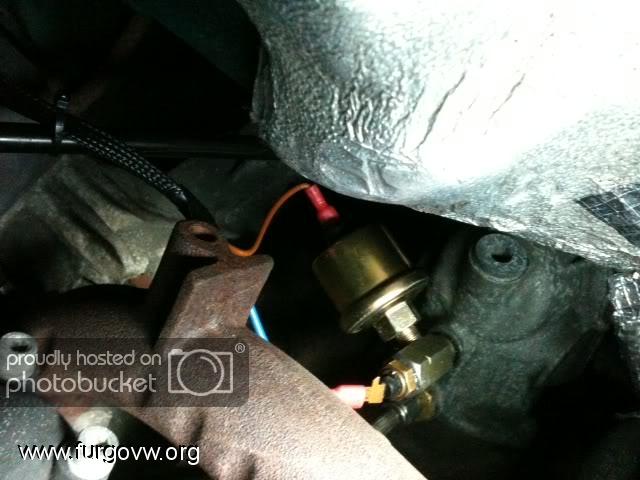

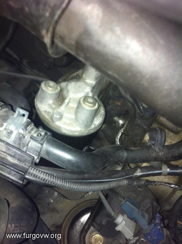

Este es el soporte de mi Caravelle que es un ACV 102CV, se ve que hay 3 tornillos que los he marcado en azul, rojo y verde.
_El azul no se para que es y es un tornillo de cabeza de allen.
_El rojo que creo que es donde iría porque lo comparo con esta otra imagen de abajo que la encontré en internet y en principio es igual que mi soporte pero lo pongo igual por confirmar si es igual.
_El verde se ve claramente que es un manguito de engrase del turbo si no me equivoco.
Se puede apreciar bien como lleva una especie de "T" como me comentabas más arriba que hacen algunos compañeros.

Cita de: amikoj en Diciembre 04, 2015, 20:32:11 pm
Si, a eso me refería.
Perfecto, ahora solo me queda elegir un sensor que quede bien en el salpicadero, muchas gracias.
