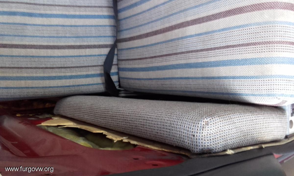

Hola, necesito ayuda. Necesito quitar este lateral tapizado y no se como sale. Alguien que lo haya quitado y me diga como. Gracias

Había algún post por ahí donde se decía como, pero recuerdo (espero no equivocarme) que lleva un tornillo por la parte de abajo hacia la parte derecha (es decir, hacia la trasera de la furgo).

Gracias. A mi tambien me parece que vi el post pero no lo encuentro. Mañana lo intento.gracias

Como te dicen , tiene un tornillo en el lateral que da hacia el portón trasero.
La postura para poder acceder a él sin hacer contorsionismo es sentarse en el colchón trasero y plegar un poco el asiento sin que llegue a hacerse cama. En ese punto tendrás buen acceso al susodicho :)

No se si conseguiste sacarlo ya...en la mia,una joker,no va atornillado,sale tirando de la parte de atras hacia arriba,para soltarlo,y luego tirando hacia atras .malabares .malabares
http://www.furgovw.org/index.php?topic=292872.msg3527629#msg3527629
