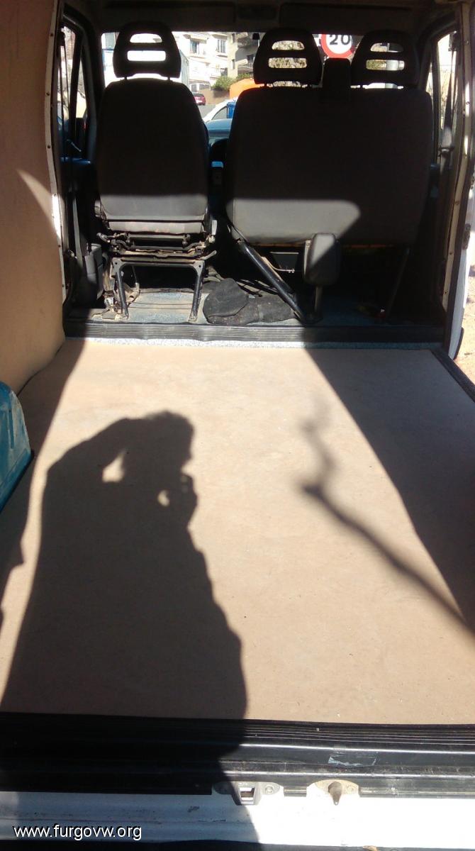

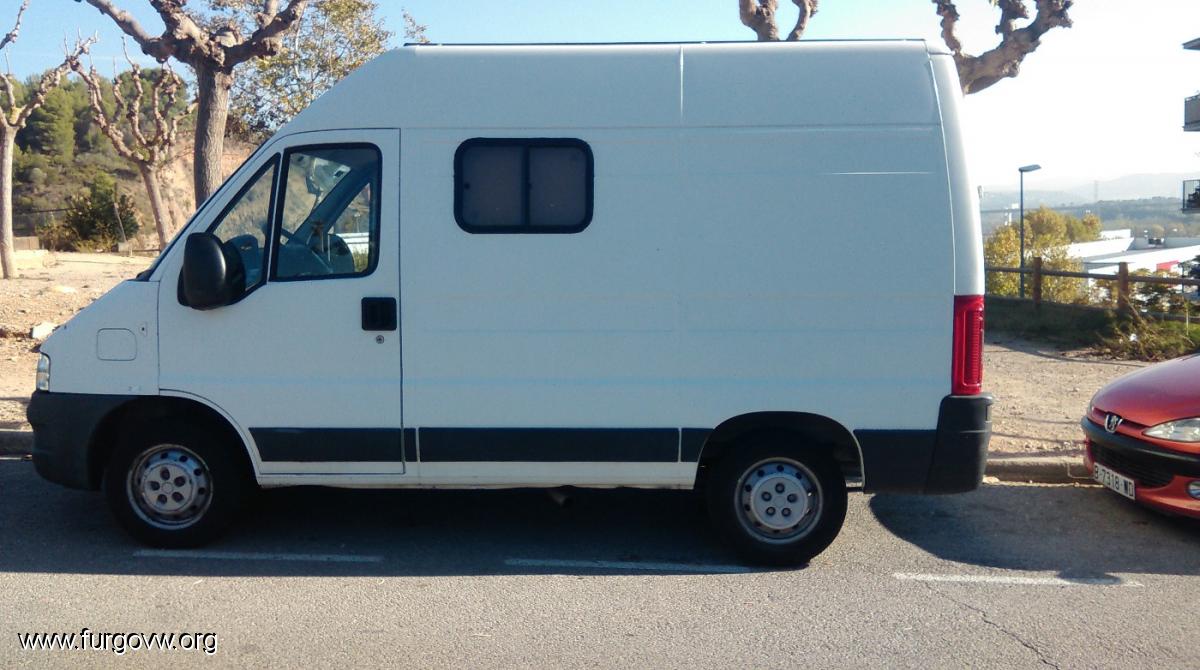

Hola foreros! Después de un año buscando furgo y viendo las vuestras con los dientes largos al final me he hecho con la mia! Una jumper 2.0 hdi (la corta) del 2003 con 92.000km y bastante bien cuidada. Principalmente me tiró el precio i los pocos km para decidirme a comprarla. En un futuro esta furgo nos acompañara a mi y mi pareja a una vuelta por Europa y quien sabe hasta donde mas, por lo tanto era imprescindible que no estubiera rodada en exceso. Ahora estoy a la espera de reponerme económicamente para empezar a camperizarla.
Aunque tardaré unos meses en ponerme manos a la obra quiero resolver bastantes dudas prévias que me surgen.
1- HOMOLOGACIÓN vehiculo-vivienda: Empezando des de 0, a quien necesito? Voy ha hacer todas las bricos yo pero necesito de algun ingeniero que me revise el proyecto o que directamente me lo diseñe o como va? Necesito saber los pasos a seguir para no montarme la furgo y que luego no pase la homologacion. Que es imprescindible hacer para homologarla?
Mi idea es sofa cama, mueblecito para la cocina, 2 claraboyas i placa solar para dos enchufes i 2 tiras de led
