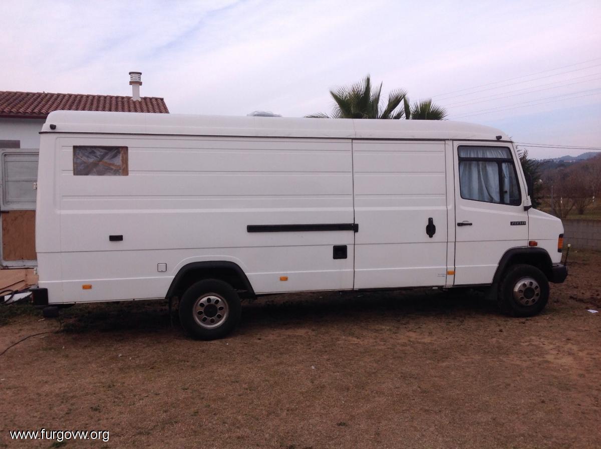

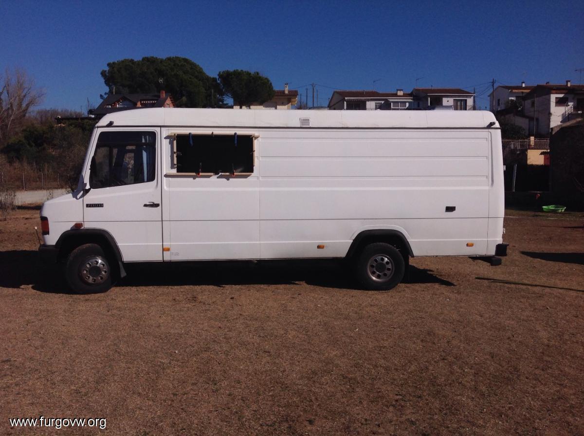

Bueno tema ventanas..... De momento solo 2. Una en el "comedor,"  y la otra en la habitacion
La del comedor grande 1100 x 650.  (Y vale una pasta)
No me decido a poner la de la puerta corredera, seguramente esperare a encontrar una puerta original con ventana. Y si no, pues es la ventana mas facil de poner y panelar, siempre estare a tiempo de hacerlo

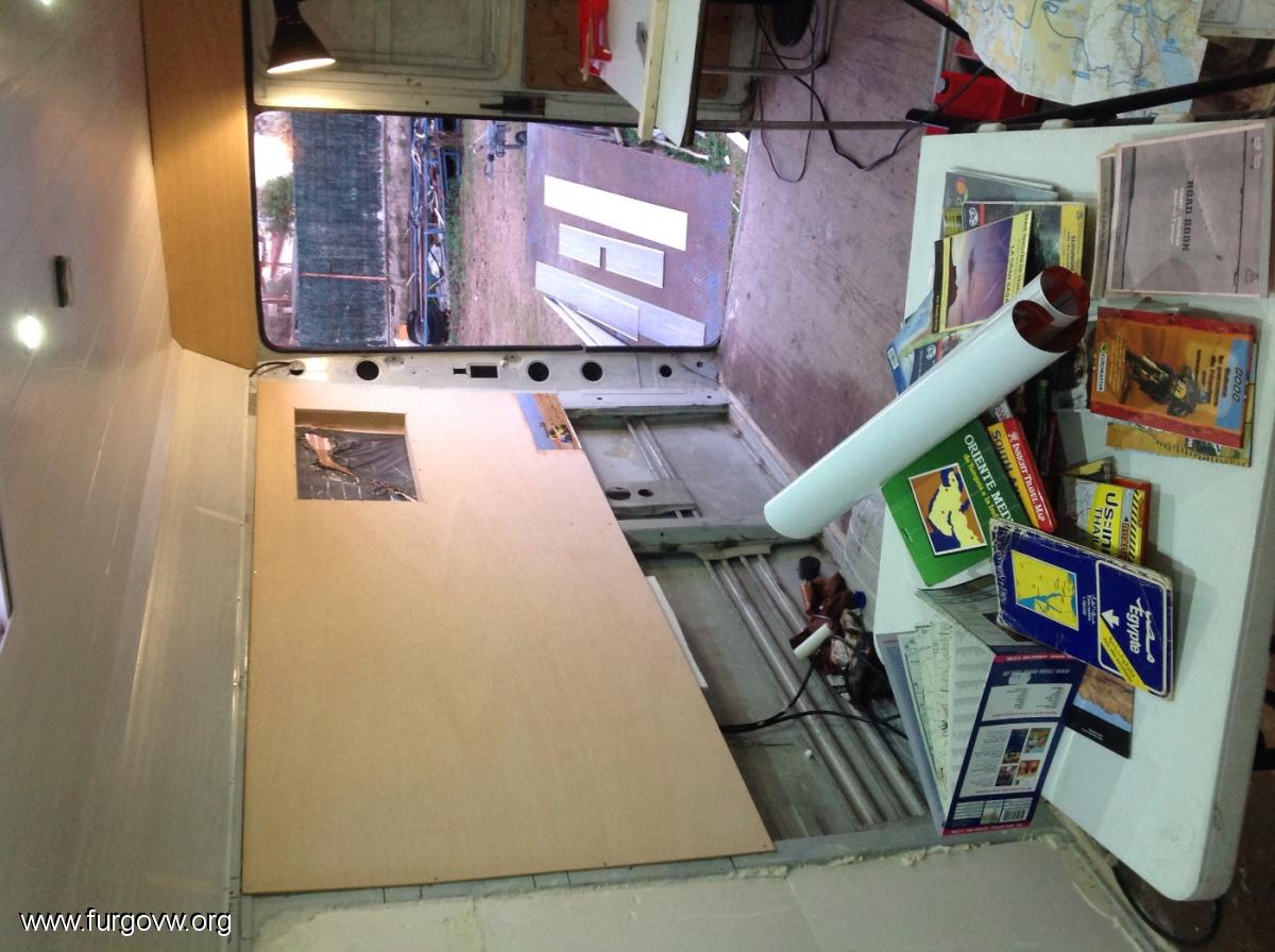

Tema paneles,

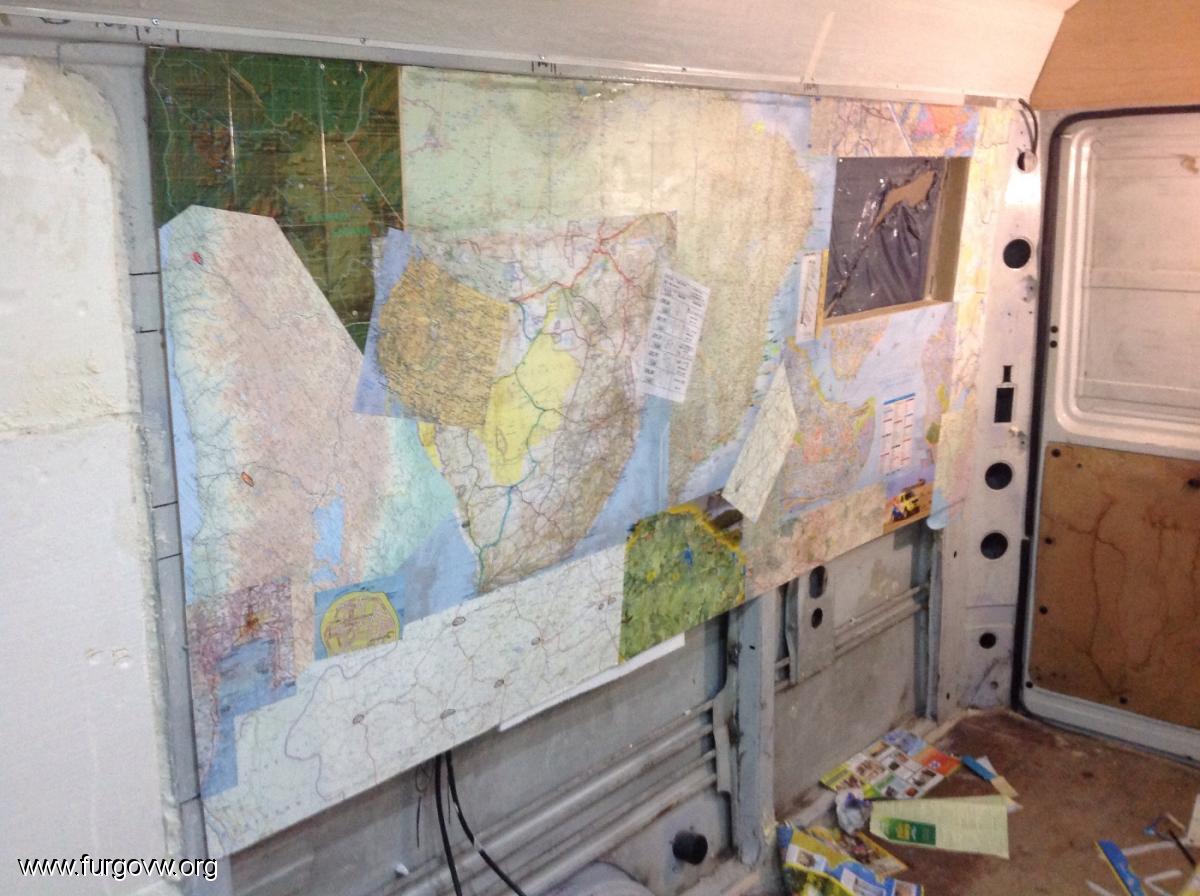

En la parte de la cama y en el baño, con plafones de 6 mm,
En la "habitación" he dudado recubrirlo los plafones de vinilo, pintarlo, o incluso con papel pintado ( que los hay muy wapos y lavables , al final lo he recubierto de antiguos mapas que tenia  ( rallados, con notas escritas, etc.)
No tengo claro el resultado final, ya que se arrugan mucho al aplicarles la cola.. En fin , de momento privar cosas nuevas que es lo que me gusta..

tnttgn
Trata de fijarlos con cola blanca diluida y cuando esté seco con aironfix. He visto el resultado con algo parecido y no se arruga

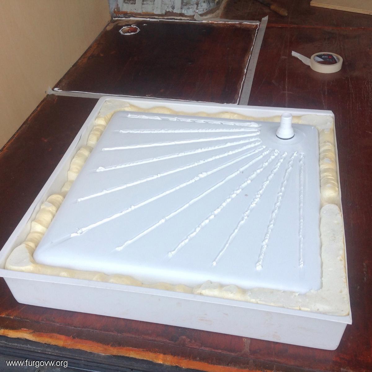

Un pequeño truco para la instalacion del plato de ducha, rellenar los "surcos" del plato para hacerlos mas resistentes al peso y la periferia con espuma expandida para amortizar el ruido y darle un poco de consistencia...

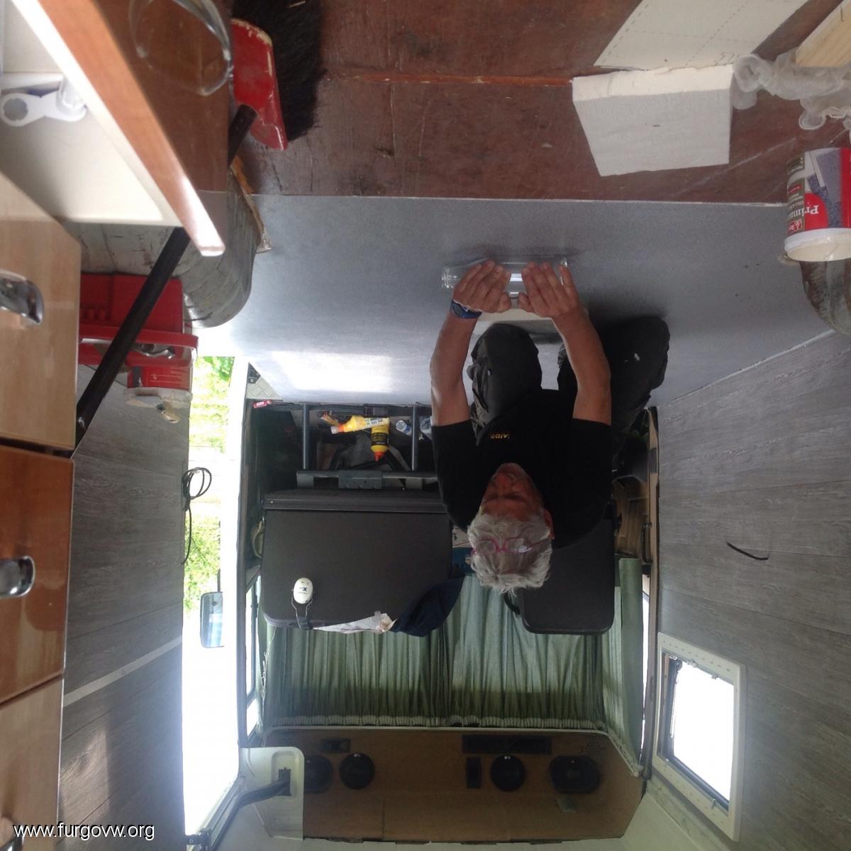

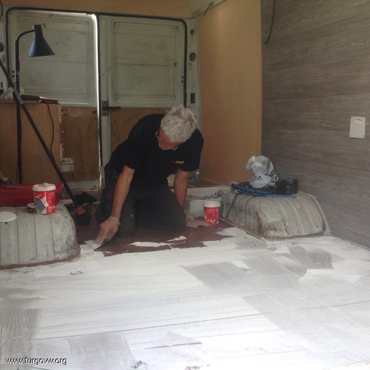

Pasandome la instalaion de las paredes con , lana de roca y porexpan.. Ya he puesto el suelo de pvc,  segun mi experiencia, es ligero y resistente...
