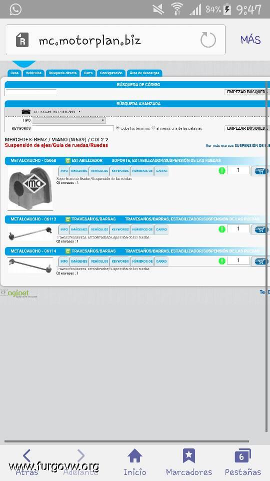

Robert 34
Cita de: Txitxi en Mayo 06, 2016, 10:26:23 am
Marca: MC
Referecia: 6116 (goma barra establz MB vito "06) 109L1114
Te suena que sean estos?
Pero por la referencia que has puesto  no doy con ellos.

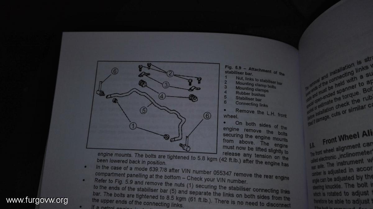

Vaya, también llevó un mesecillo con un ruido como ese en badenes.
Ojalá se quite cambiando esas gomas de la estabilizadora y que cambiarlas uno mismo sea tan facil como se dice. Había leído que hacía falta soportar el motor porque comparten anclaje ¿?¿?
O para liberar tensiones¿?¿?
MB Víano MP 2.2 CDI 150 CV
edulcorante1
No, como mucho una barra de hierro para hacer palanca sobre la barra de torsión y meterla en su sitio.

Tienes toda la razón. Ayer tuve ocasión de verlo bien pues le cambie el refrigerante alquilando un elevador y tiene facilísimo el acceso a ambas gomas.
