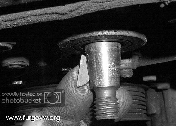

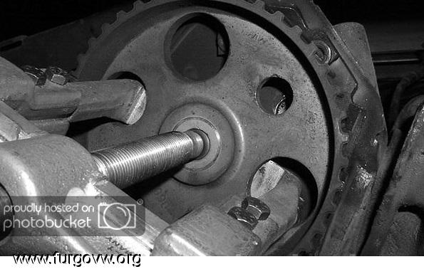

Hola:
Estoy intentando sacar la bomba de mi furgo y después de desmontar distribución y todas las conexiones posibles, no puedo quitar la polea de la bomba.
Paso unas fotos para que veáis de qué se trata:
Lo he intentado incluso con un extractor, que me he tenido que comprar expresamente, pero hasta lo he roto porque no ha aguantado la presión. >:( >:( >:( :-[ :-[ :-[
¿Alguna sugerencia para hacerlo salir?  ??? ??? ???
muntat3
Has provado de calentar la polea un poquino con un soplete,y picar el bastago del estractor hacia dentro cuando este esta tenso esas dos cosas combinadas haran que se desclave.. ;D
MERIJORDI
Eso es dar calor a la polea para que dilate y lubricar bien el eje para que se deslice por la chaveta... Mucho tiento y paciencia
Suerte

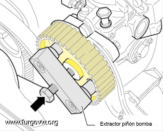

haizkolari
? Aflojar la tuerca que fija el piñón de
la bomba de inyección.
? ? Aflojar las patas del extractor y
colocarlo.
? Orientar las patas hacia los taladros
del piñón de la bomba de inyección
y apretar.
? Con el extractor, someter el piñón de
la bomba de inyección a tensión.
? Separar el piñón de la bomba de
inyección del cono de la misma
dando un leve golpe sobre el husillo
del extractor -flecha- (sostener el
piñón para que no se caiga).
manuel gil lozano
Cita de: haizkolari en Noviembre 12, 2015, 19:43:42 pm
colocarlo.
y apretar.
Eso es  ;)
