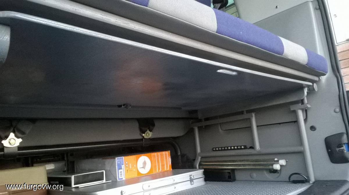

Tras la modificación de la altura del multiflex para ganar espacio y altura del maletero en el brico http://www.furgovw.org/index.php?topic=303990.msg3728241#msg3728241,
He decidido intentar otro problemilla, el poder disponer de una bandeja extraible solo robandole un centimetro de altura de los ocho que le gane al maletero.

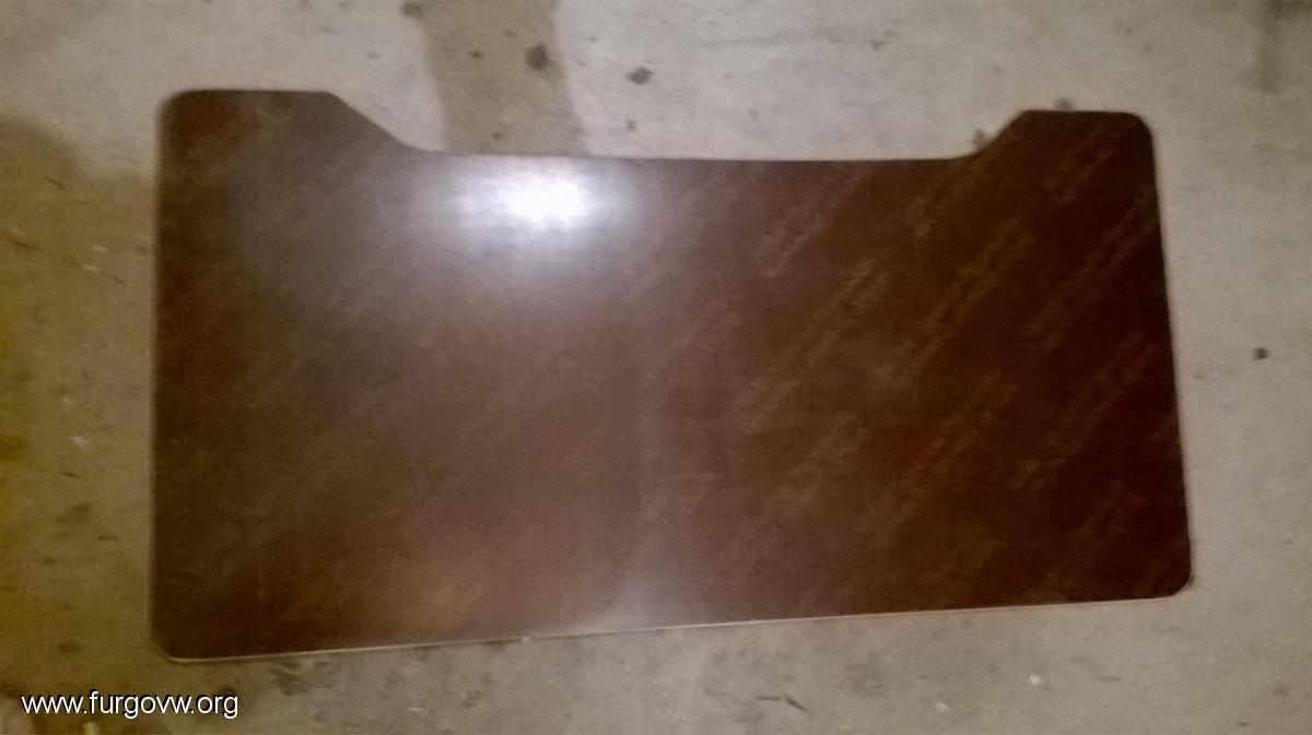

Esta hecha con un tablero contrachapado de 10 mm, unas guias telescopicas sacadas de los cajones de un viejo archivador de oficina y un liston de 20 mm x 50 mm.
Cortamos la bandeja, en mi caso 107 cmts x 55 cmts, por estetica redondeamos los cantos.

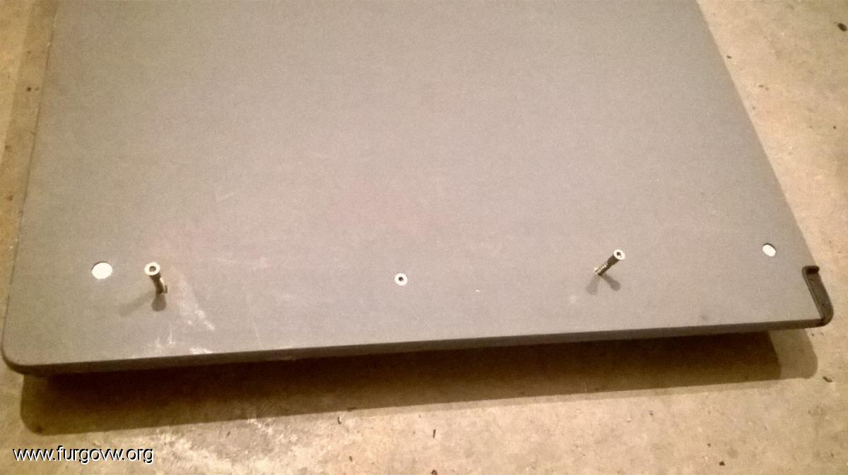

Montando los listones fijados con tornillos por la otra parte del multiflex de 40 cmts que aguantaran la parte de la guia fija,

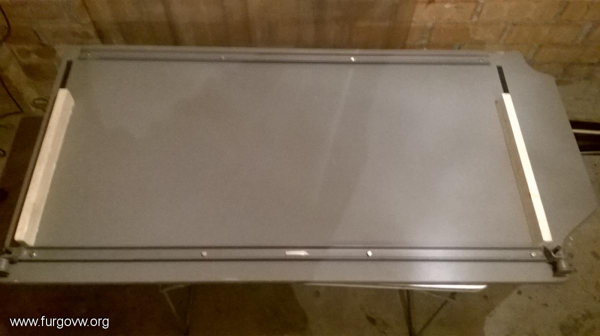

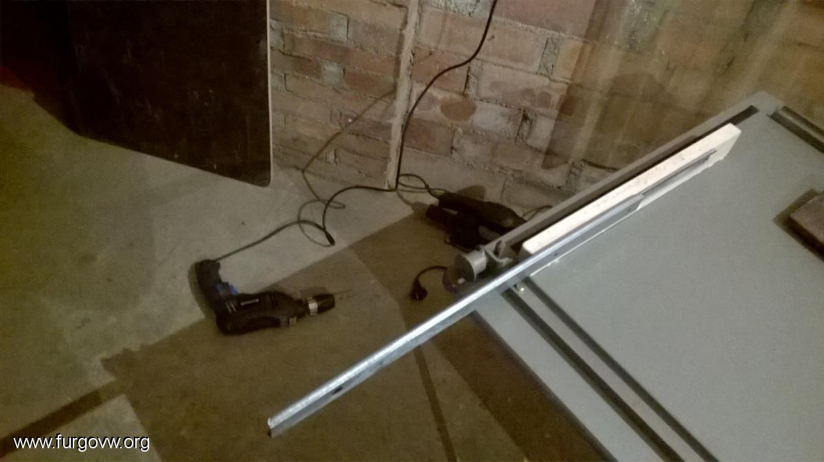

Montando las guias:

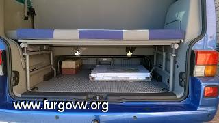

Comprobando en la furgo:
Comprobando apertura:
