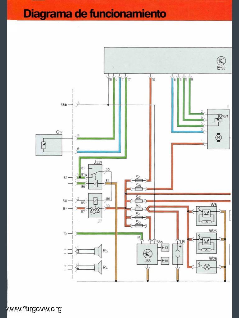

Mira el esquema eléctrico del habitáculo de la Cali:
Como puedes ver, entre la toma de 12 V (U5) y la batería sólo está el fusible S3, y el mismo cable que alimenta a la toma de 12V alimenta a las 2 luces de la parte de atrás de la furgo (W25 y W8) y la de la parte delantera (W28). Si estas 3 luces funcionan correctamente como dices y tienen 12 V (compruébalo), tiene que haber 12 V en la toma U5. Si no es así, sigue el cable que va del fusible S3 a la toma U5 por que allí tiene que estar el problema. Otra posibilidad no hay.
