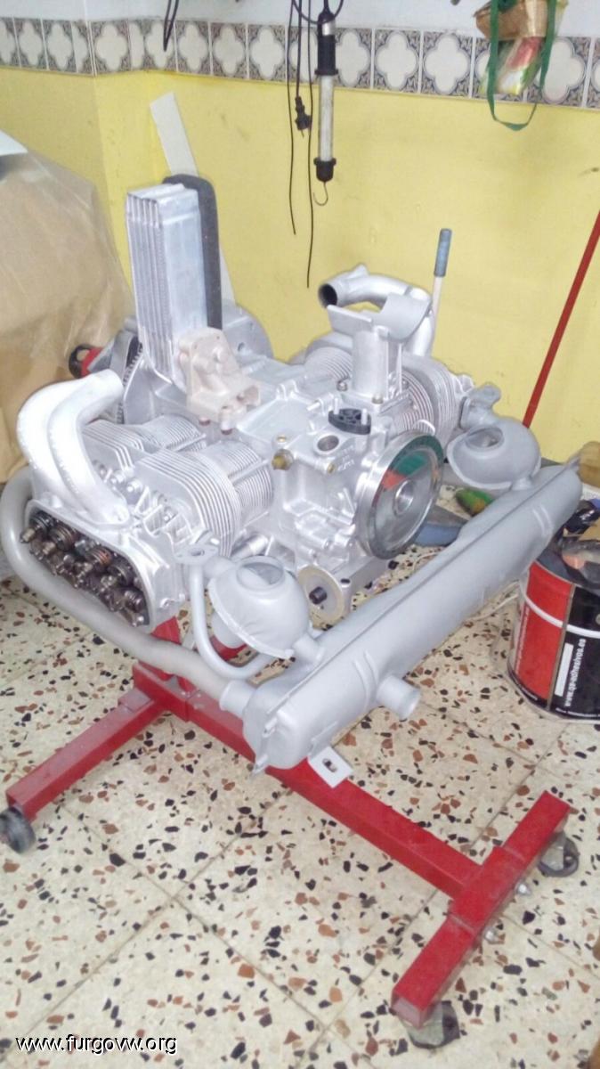

Raul_VWT1
Bueno ya tengo el motor casi listo a falta de cuatro detalles, al final he encontrado un artista en motores boxer me lo ha restaurado completamente por menos de lo esperado.

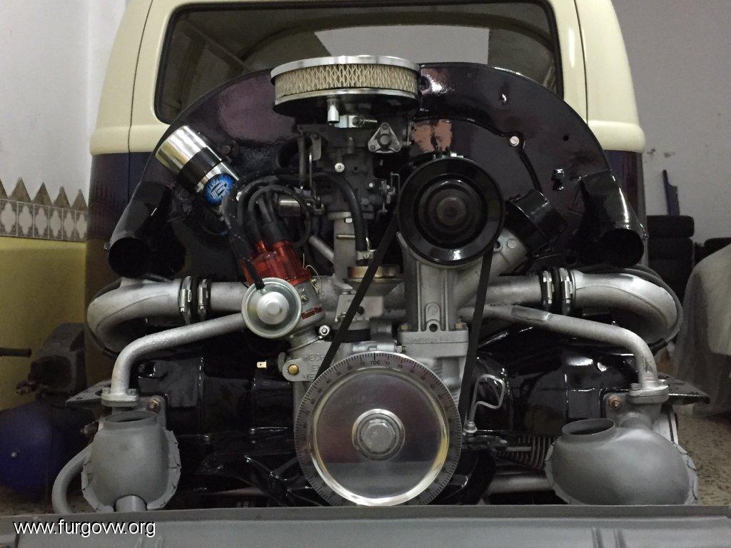

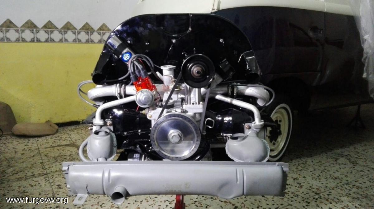

Raul_VWT1
Este es el resultado final!

pacobus68
Esta muy bonito el motor, dos sugerencias:
a) porque no cambias el distribuidor a encendido electrónico ( un Bosch con avance) te dará menos problemas que el de platinos ( aparte los platinos actuales no los hacen de buena calidad - baquelita-)
b) trata de conseguir el filtro original, ese filtro que traes en el centro llava una tuerca que a veces se cae y se va al carburador y directo a algún pistón y ni te cuento que pasa, si lo vas a conservar te recomiendo poner un poco de esmalte de uñas al tornillo para que la tuerca no se salga.
Sigo pendiente de tu restauración.
Salu2
Raul_VWT1
Cita de: pacobus68 en Marzo 24, 2017, 19:45:11 pm
Salu2
Hola Pacobus, tiene encendido electrónico Pertronix III con avance original y bobina también de su marca. Lo del filtro si llevas razón, yo le he puesto un tornillo hacia arriba soldado y lo quito con una mariposa. No me gusto tampoco la idea de una tuerca en mi motor jejeje
