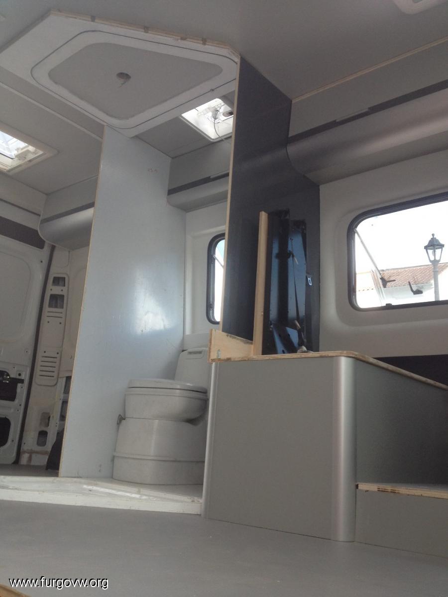

Recordarte como te comenté la idea de poner 4 puntos de desagüe o al menos 2 uno hacia la cabina y otro hacia las puertas traseras. Lo digo porque en los platos que he montado tienen fondo de 5,5 cm y nuestras furgos están inclinadas hacia delante por su amortiguación de mondo que el agua siempre queda un buen charco en una esquina y puede saltar el plato e inundar toda la furgo.
Por experiencia siempre dormimos algo daleados.

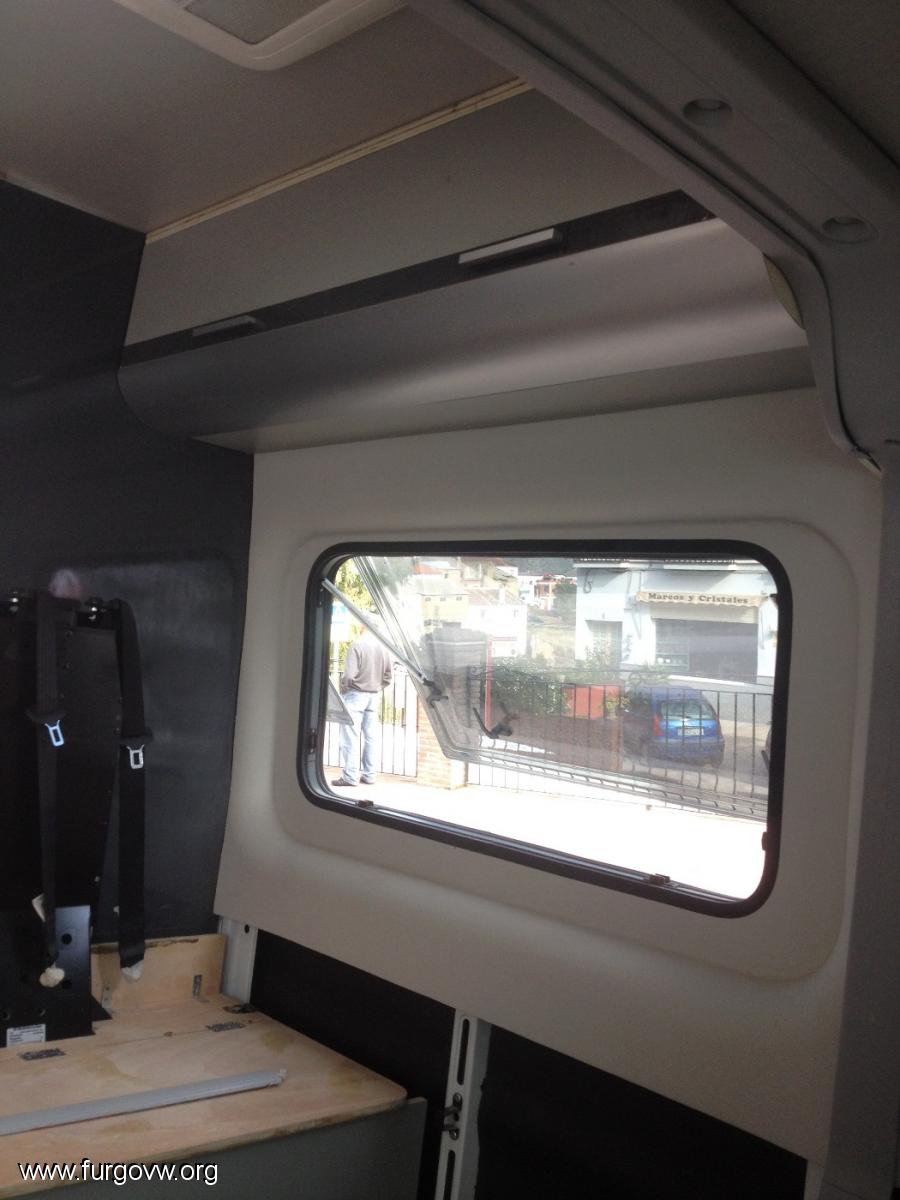

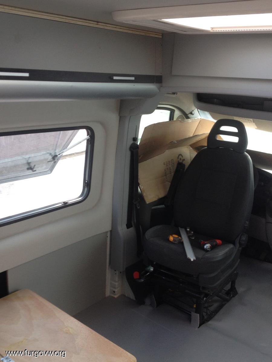

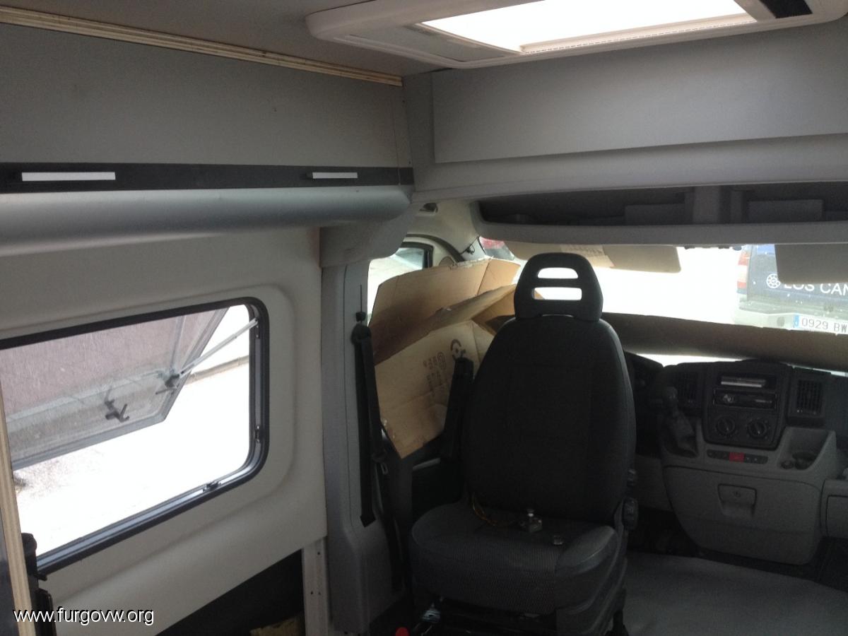

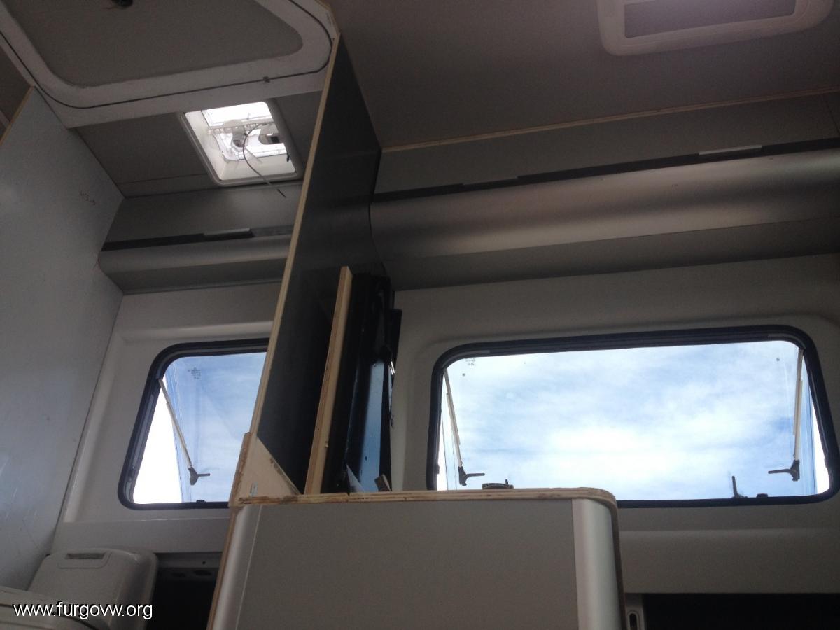

Estas ventanas quedan muy bien, pero, ¿como piensas poner el oscurecedor y mosquitera? Parece que no cabe no? y en el baño? por que así puede ser muy indiscreto jeje.
Los altillos preciosos, yo también llevo la luz ahí y queda genial.
Lo tengo en cuenta Lisanlor !!!!!
Gracias por el recordatorio, por cierto, he dado más profundidad al plato de ducha, unos tres centímetros más , ya pondré las fotos
[/quote]
Hola Toika, la mosquitera de reimo no cabe en el hueco, de todas maneras no tenía pensado  ponerla, es un poco armatoste y le quita la gracia al panelado, tengo pensado poner unas mosquiteras de quita y pon y como cortina de ocultación la quiero poner como las camper Adria
