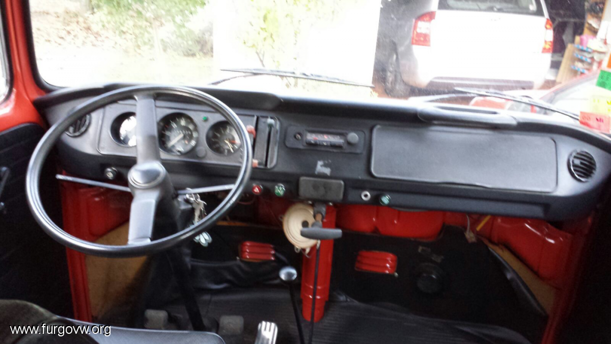

Trasteando la furgo localicé un tubo de gasolina que me llama la atención por que va hacia la parte delantera de la furgo.
Podría ser de una calefacción a gasolina?.....Alguien me podría informar?
Graciñas
haizkolari
Noviembre 06, 2015, 11:09:11 am #3 Ultima modificación: Noviembre 06, 2015, 11:12:12 am por haizkolari
hola vecino, pues parece que calefacción tienes, la rosca verde en el salpicadero lo delata, asi que supongo que ese tubito debe ser para esa calefa... sigue el recorrido de ese tubo por debajo a ver si llegas a la bomba y lo confirmas  ;)
perepere
es para el control de una calefa estática

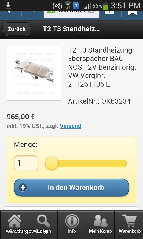

willydevigo
Buenas es una BA6 como la de la foto ahora estoy buscando esquemas y no encuentro nada.
A ver si la ponemos a funcionar.
