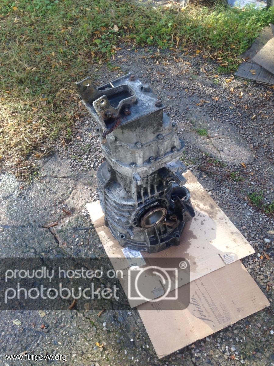

Por el momento he sacado la caja ''a la luz''

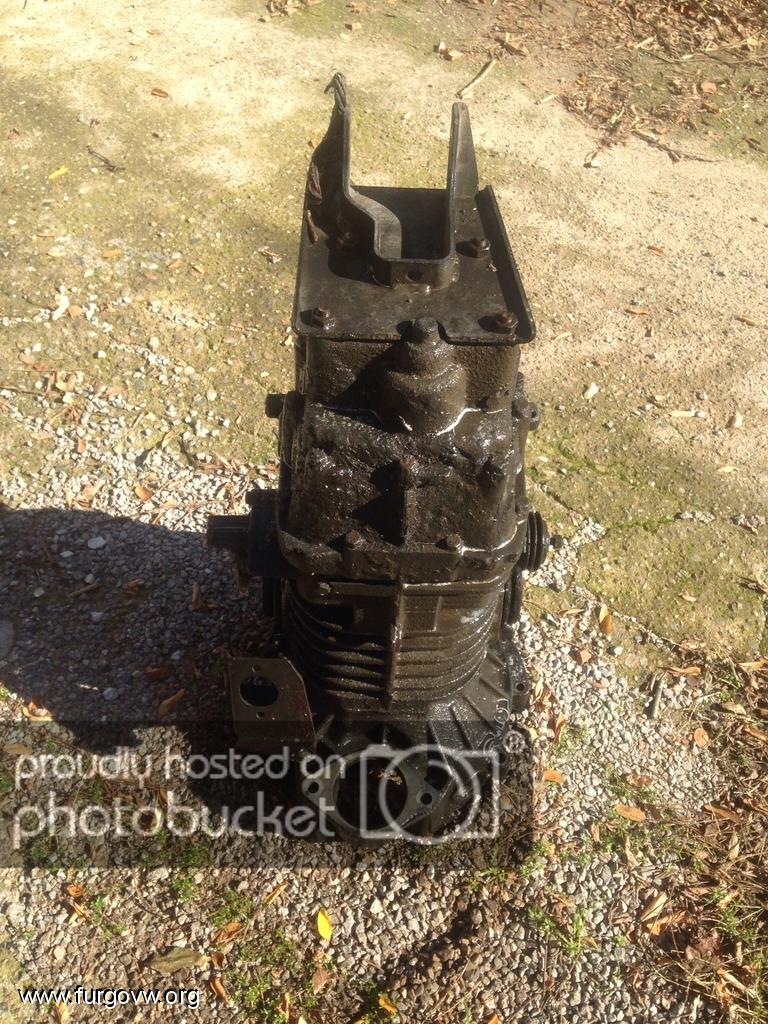

Y antes de seguir tocandola, mejor un poco de kh7 y karcher... Bueno, mas bien mucho kh7 y varios karcherazos jajajajaj
Ahora toca esperar a que se seque y asegurarme por donde pierde la valvulina. Alguno me a sugerido que puede venir el problema del reten del cigueñal, pero no hay ningun resto de aceite por detras ni a los lados del volante y el embrague desprende un claro olor a valvulina, es mas, antes de limpiarla me a parecido ver que la valvulina sale por los orificios del actuador del cojinete de embrague. Puede ser? Bueno, sacare el circlip que lleva y mirare de comprovarlo y de paso sacar valvulina, verificar medidas del resto de retenes y pedirlos todos!

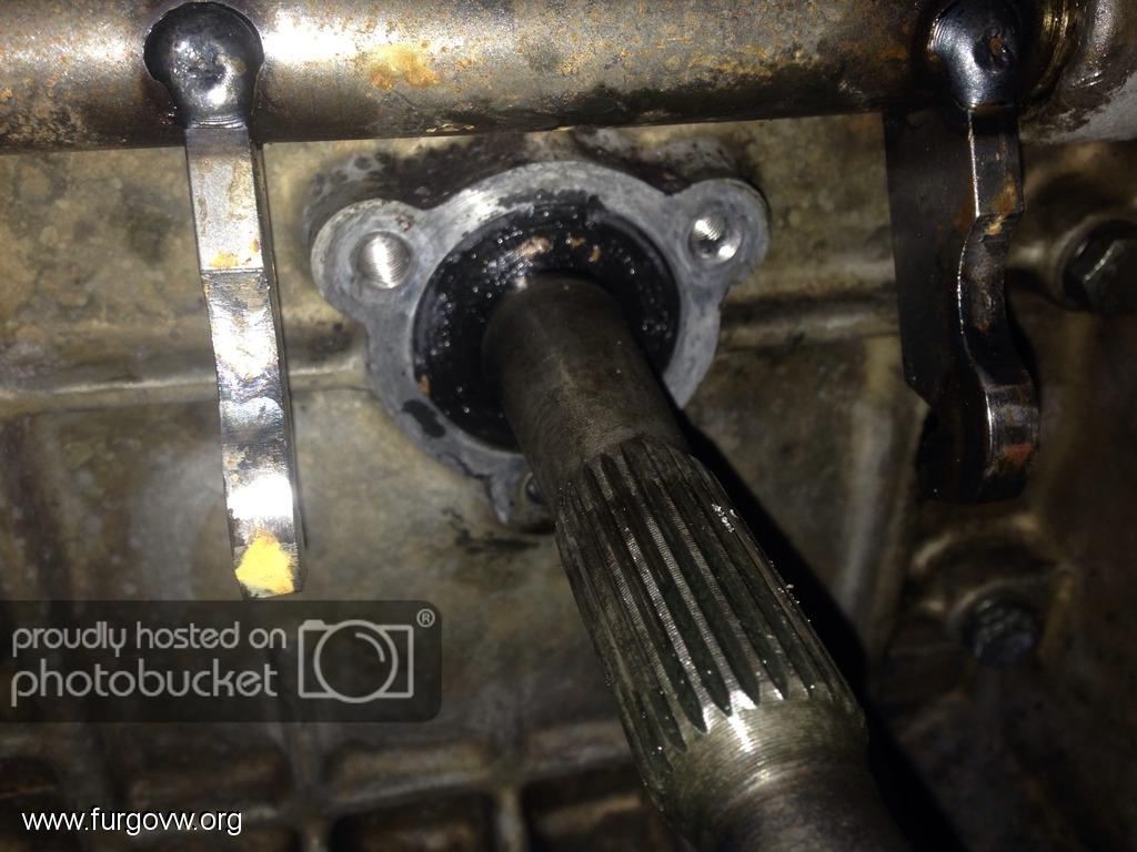

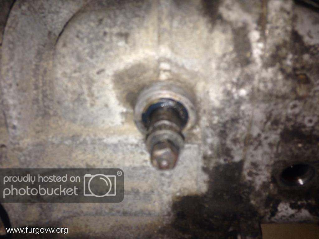

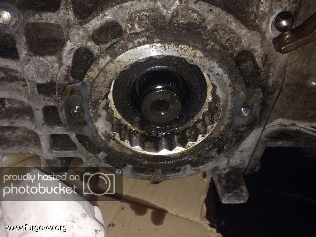

Hola de nuevo, he avanzado otro poco en la caja...
Se que no tienen la mejor calidad del mundo, pero se puede apreciar que todos pierden un poquito de valvulina,el que mas, el primario.
Tambien, para mi desgracia, vi como el tapon de vaciado estava lleno de ferricha, particulas pequeñas, pero ferricha  .llorando, aunque de momento se va a quedar asi, hasta que rompa xD

Para la proxima vez que tengas que limpiar una caja por fuera te recomiendo un lugar al aire libre sin fuentes de ignición, una palangana grande con 3 litros de gasolina, con la caja en posición derecha puesta dentro y una brocha con mango largo. Usa guantes. Te quedará niquelado con un mínimo esfuerzo y evitaras la posible entrada de agua en el interior.
Muy importante: conviene saber que la gasolina reseca los retenes por lo que es mejor hacerlo antes del cambio de los mismos
