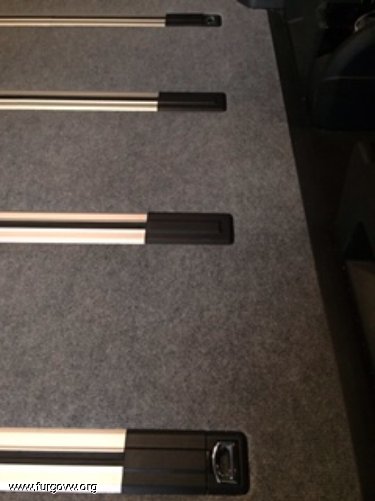

Subo una foto de la moqueta que puse ya hace un tiempo!
Lo importante no es llegar, sino ir!!!!

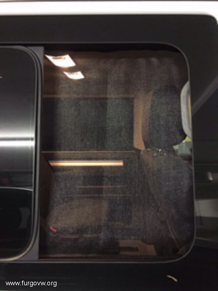

Y esto una mosquitera que hice para la ventana corredera, con velcro

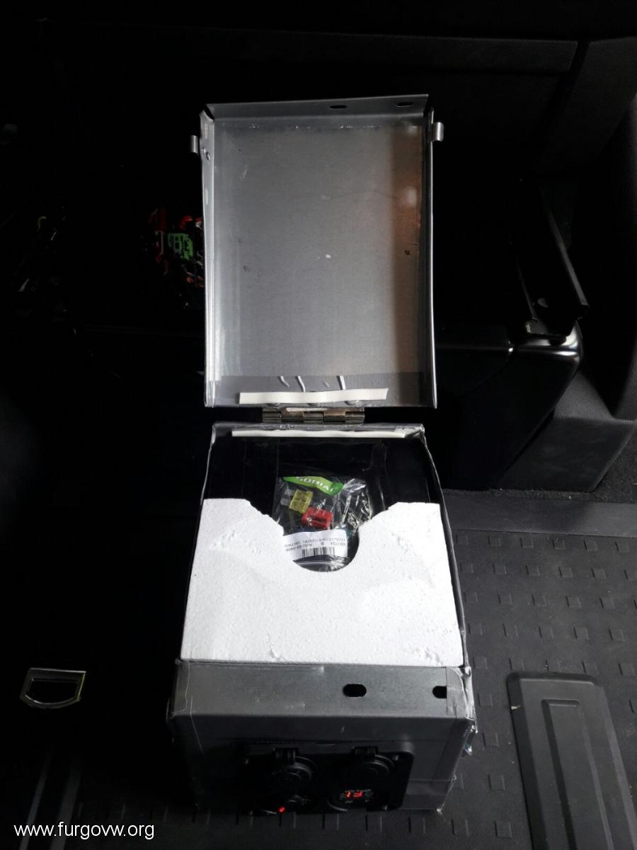

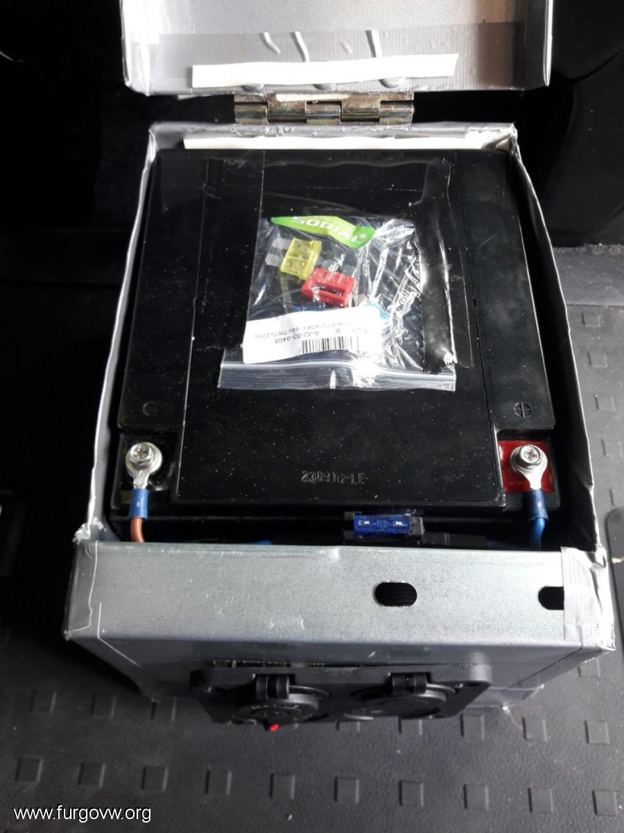

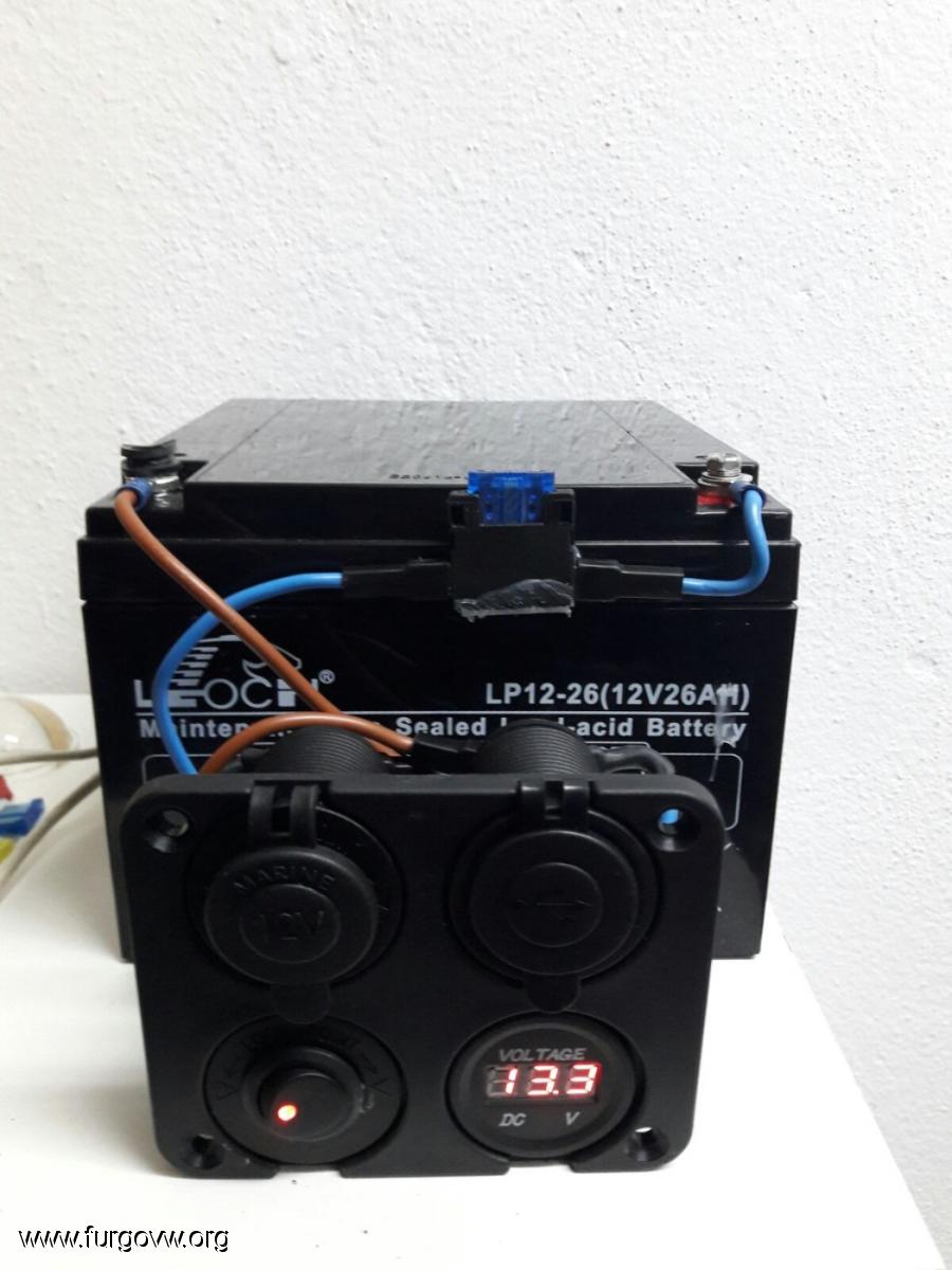

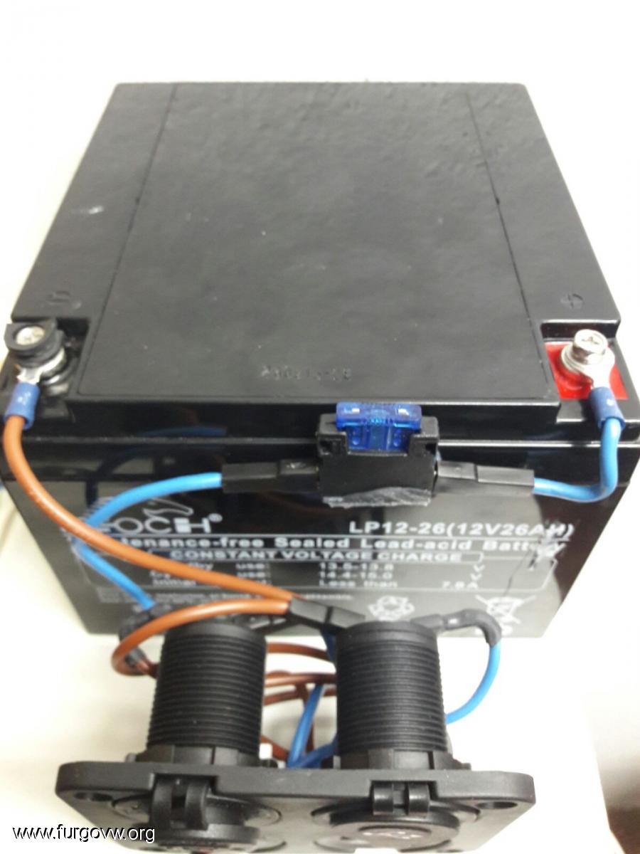

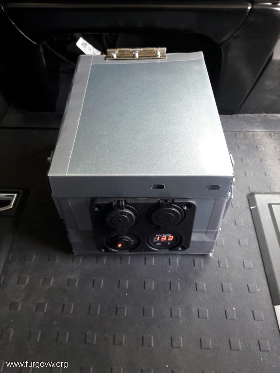

Bueno , ya esta terminada ( a falta de un asa que la jodia pesa un huevo) la cutrebateria auxiliar..
Me falta hacer un enchufe para cargarla en marcha , el asa y que le quiero poner un led para utilizarla fuera como luz ambiental.
