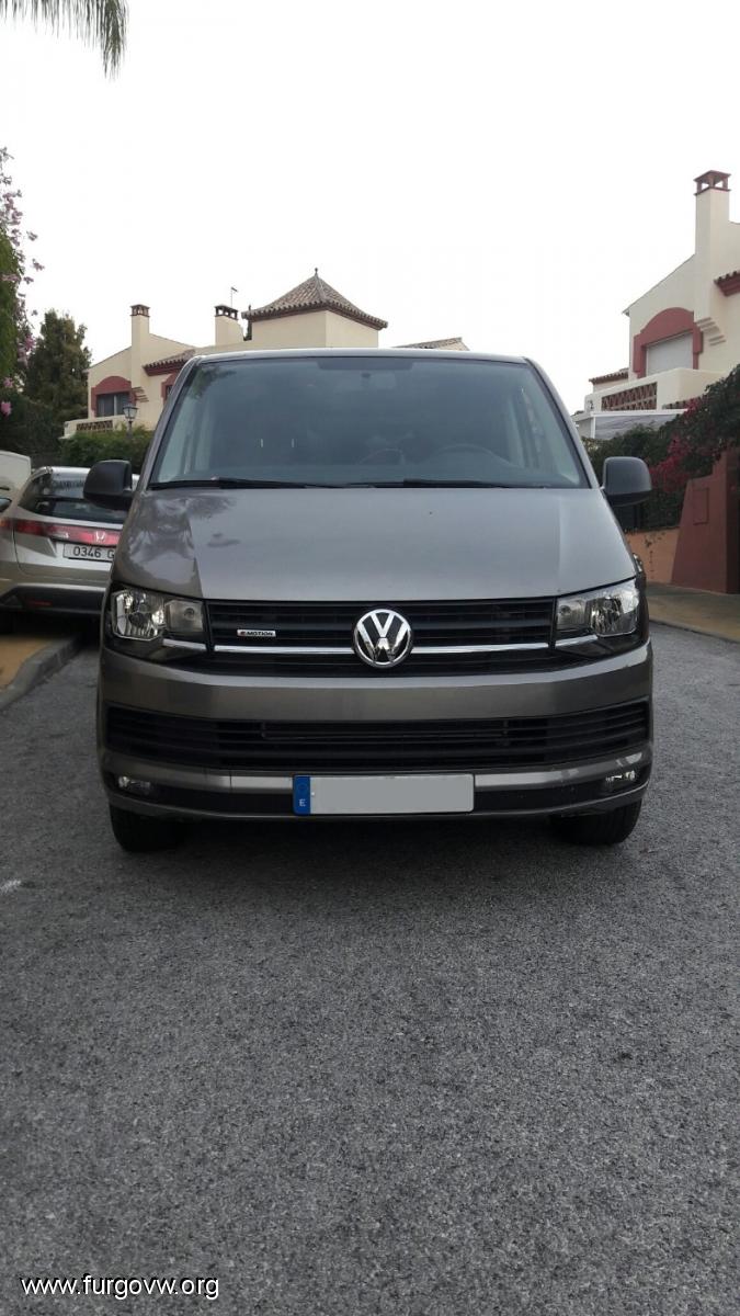

como es que no ponéis fotos de vuestra furgos???  .fotografo .fotografo .fotografo .fotografo .fotografo .fotografo

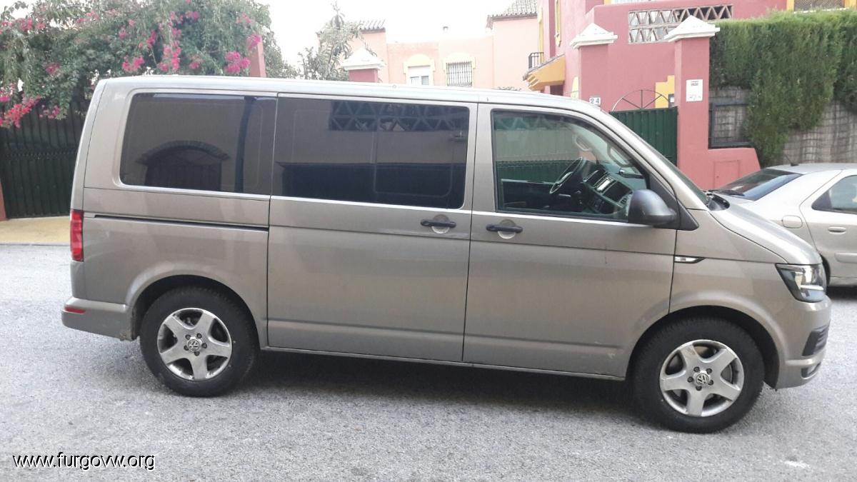

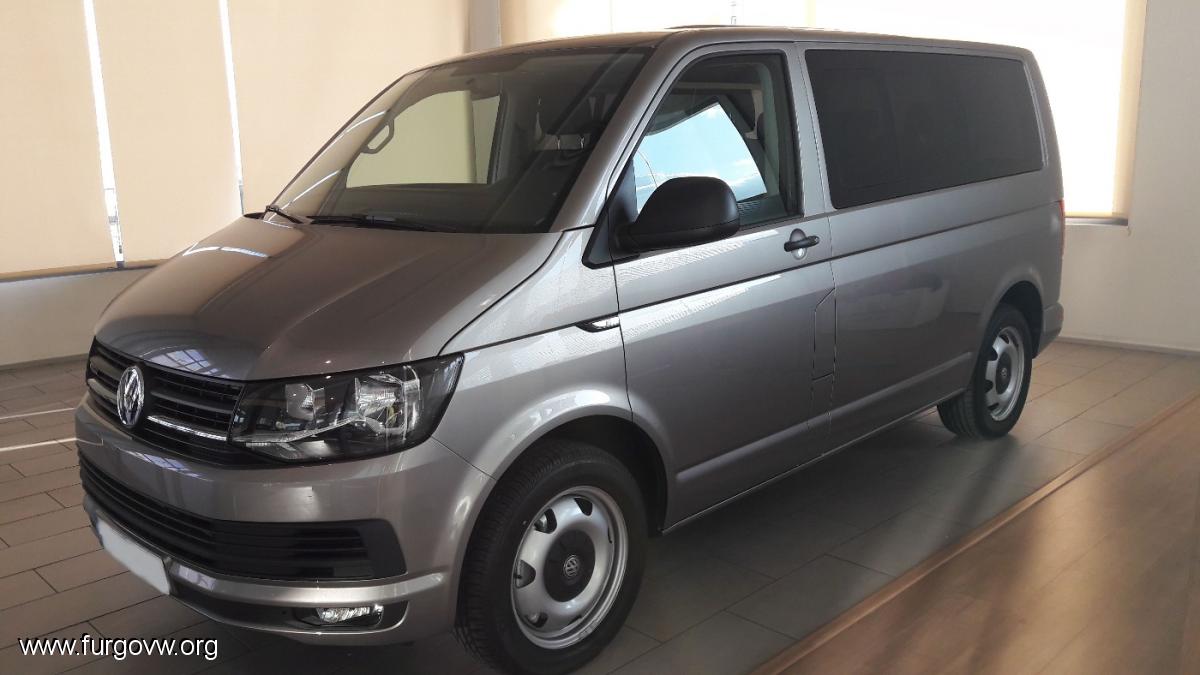

Pues en ruedas para la T5 si que hay alguna... pero sin animo de ser pesado y repetir , te pongo alguna.

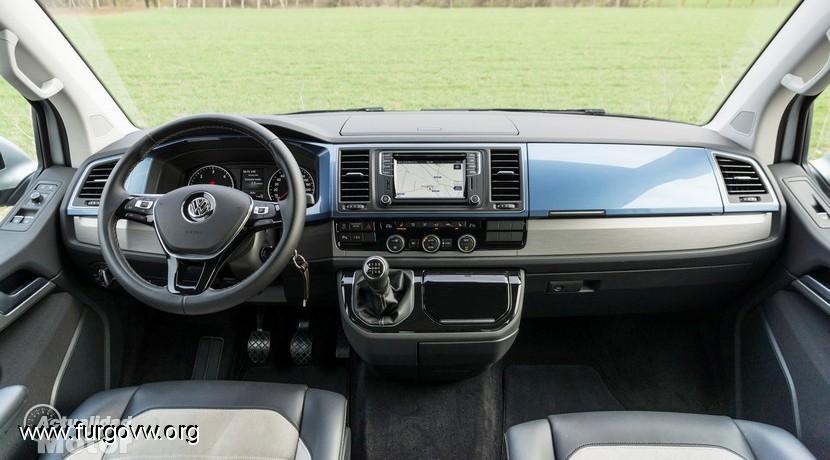

alguien sabe donde comprar el compartimento de la consola central? es que la mía viene con hueco y yo quiero el que tiene tapa y el interior con terciopelo
me refiero a la que está justo encima de la pantalla
