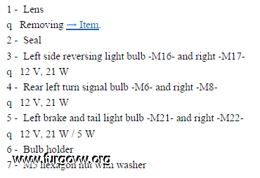

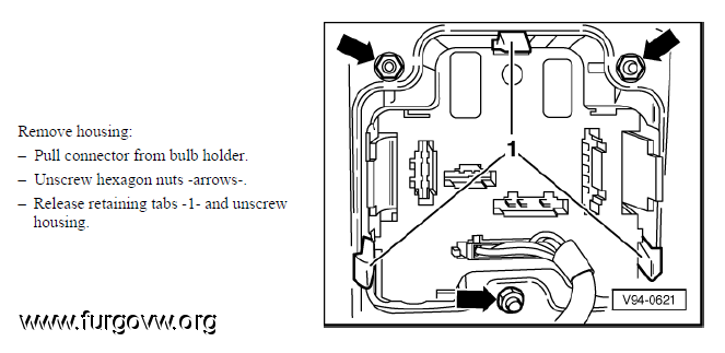

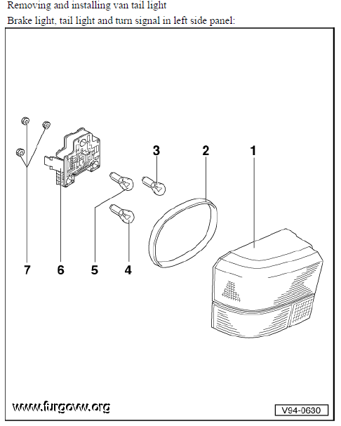

Para quien pueda interesar adjunto unas imágenes acerca de lo que pone el Elsawin sobre esta operación:
No parece muy complicado. El único problema debe ser hacer todo esto a tientas.... Luego os digo cómo me ha ido .loco2.

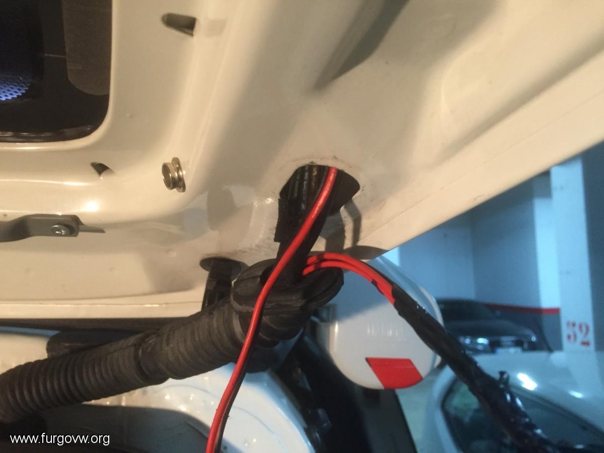

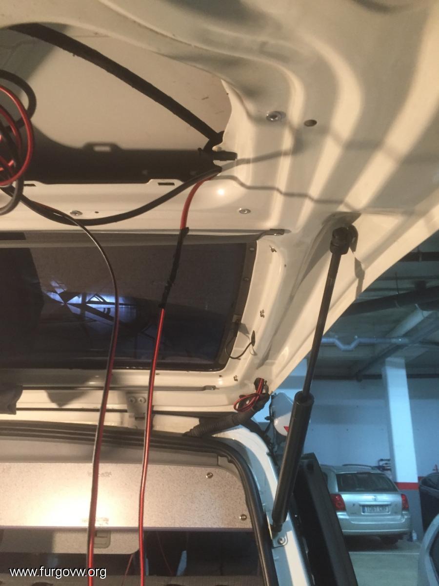

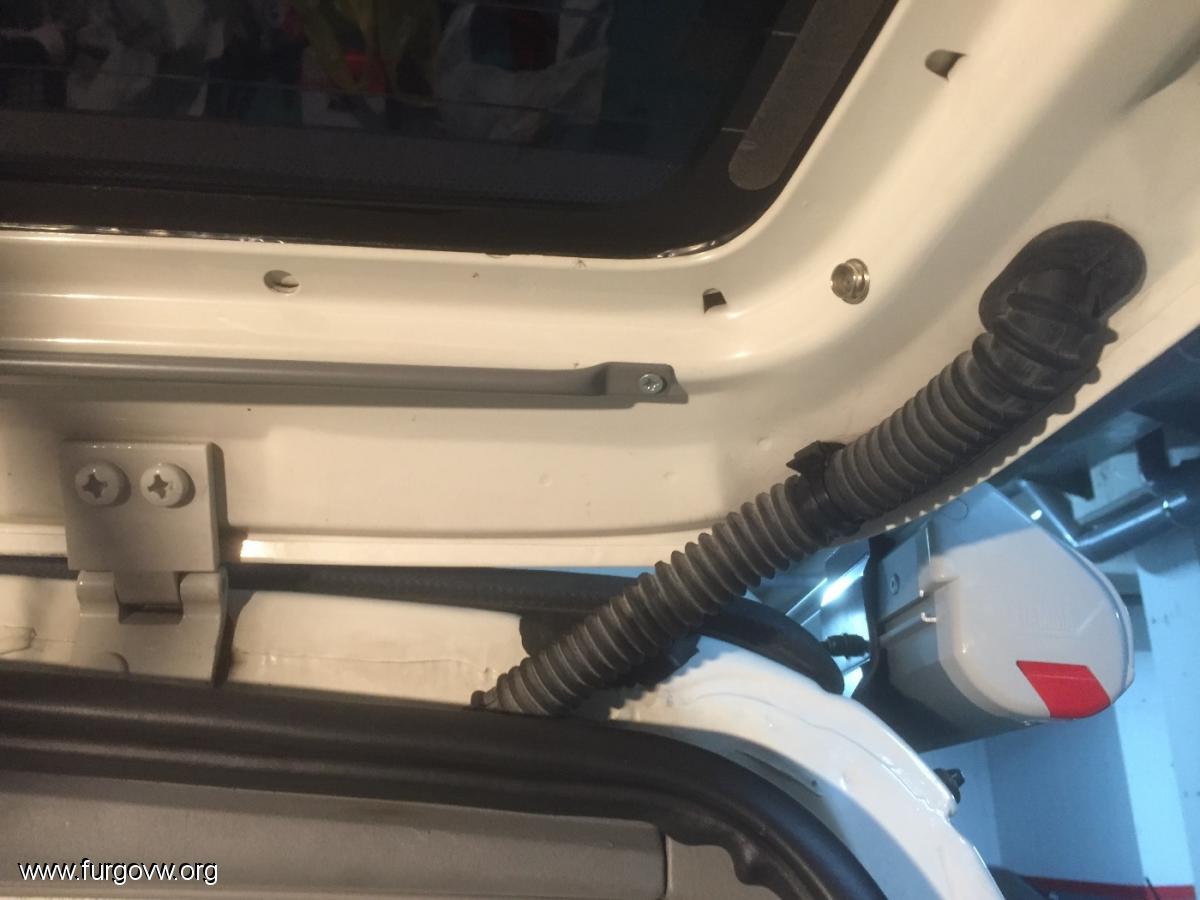

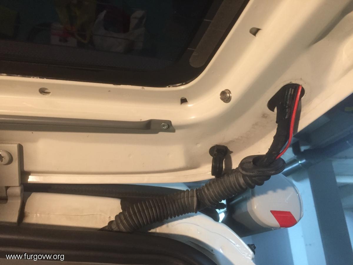

Aquí tienes unas fotos del paso de los cables al portón trasero: primero pasé un cable en varias fases y con mucha paciencia, sin tener que desmontar gran cosa. Luego utilizando este cable de guía pasé el resto. La retirada y colocación de la protección de goma entre el cuerpo de la fugo y el portón es muy fácil con la ayuda de un destornillador.

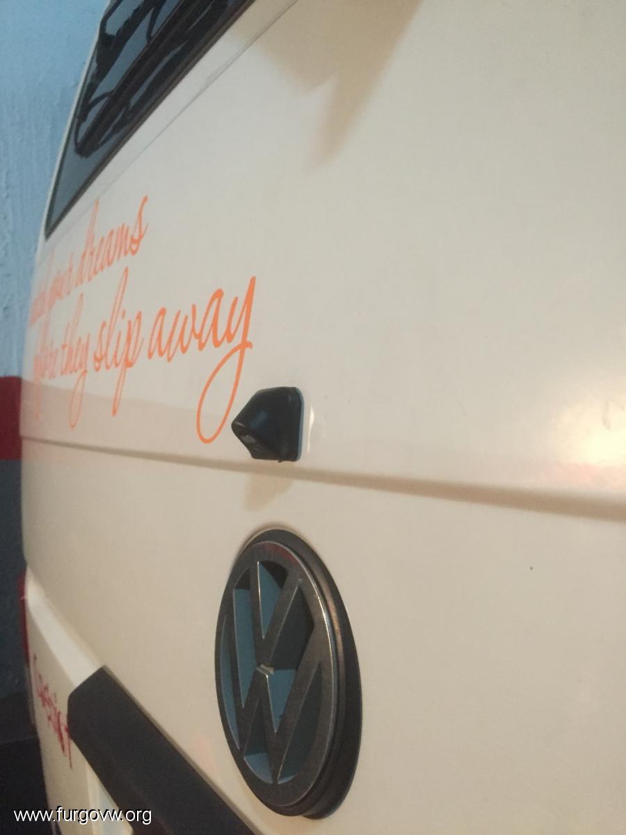

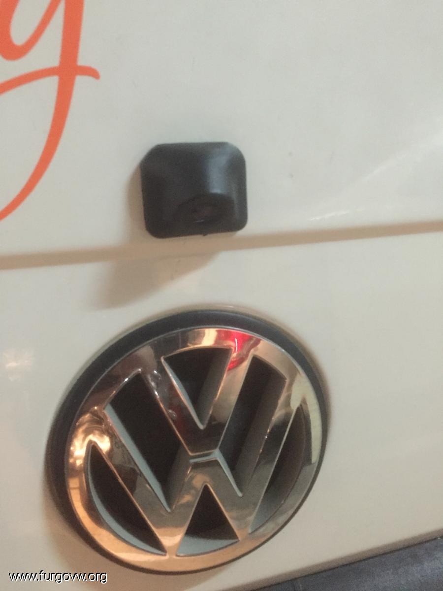

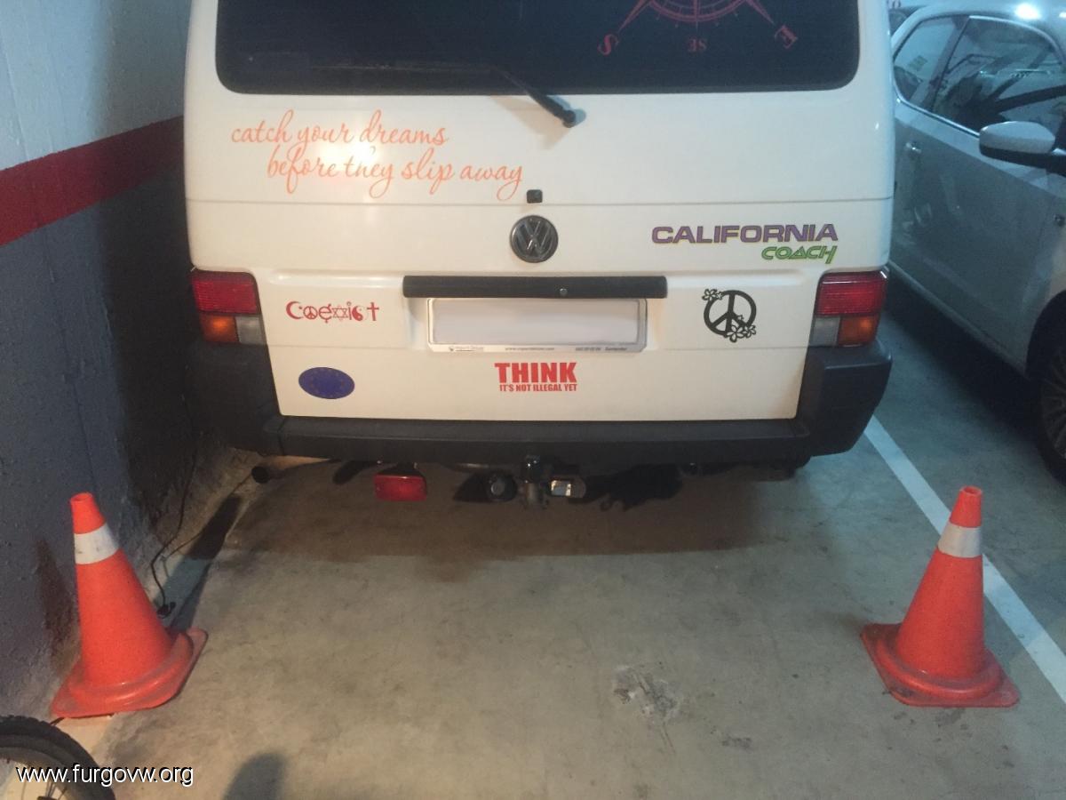

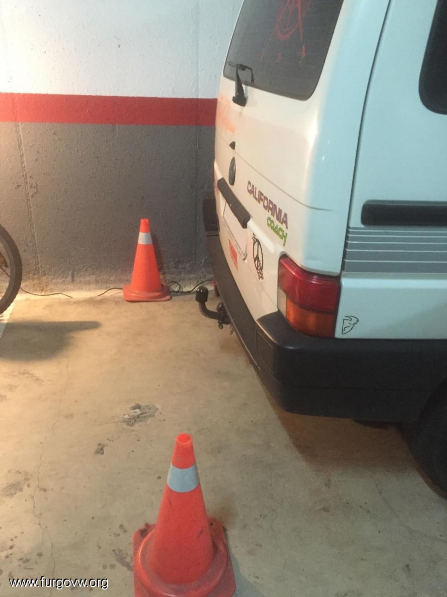

Si: así se ve desde fuera:

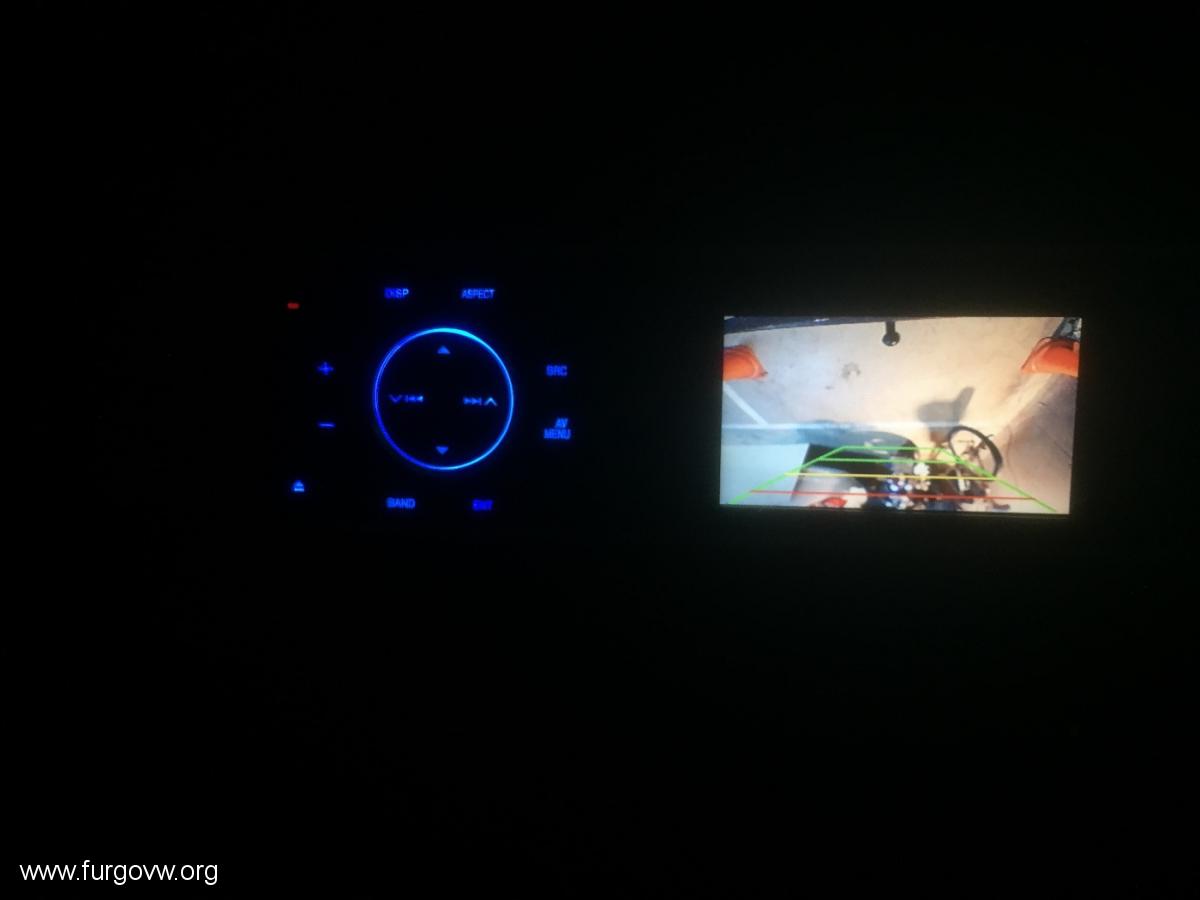

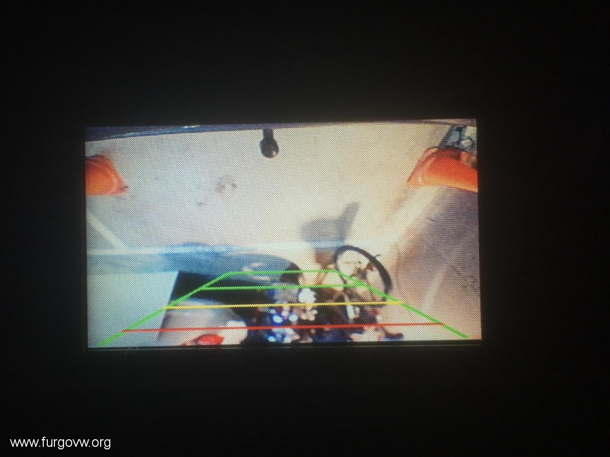

Y colocando unos "obstáculos" detrás de la furgo:
Así se ven estos "obstáculos" por la pantalla del autorradio:
