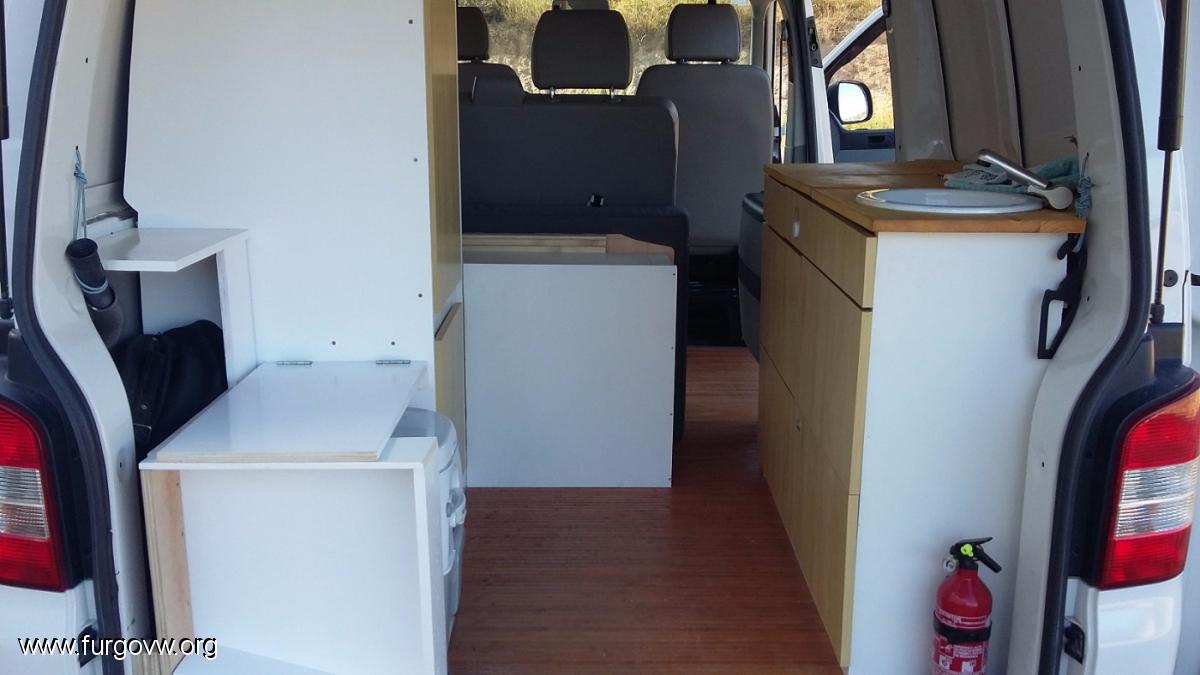

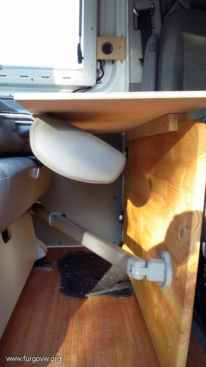

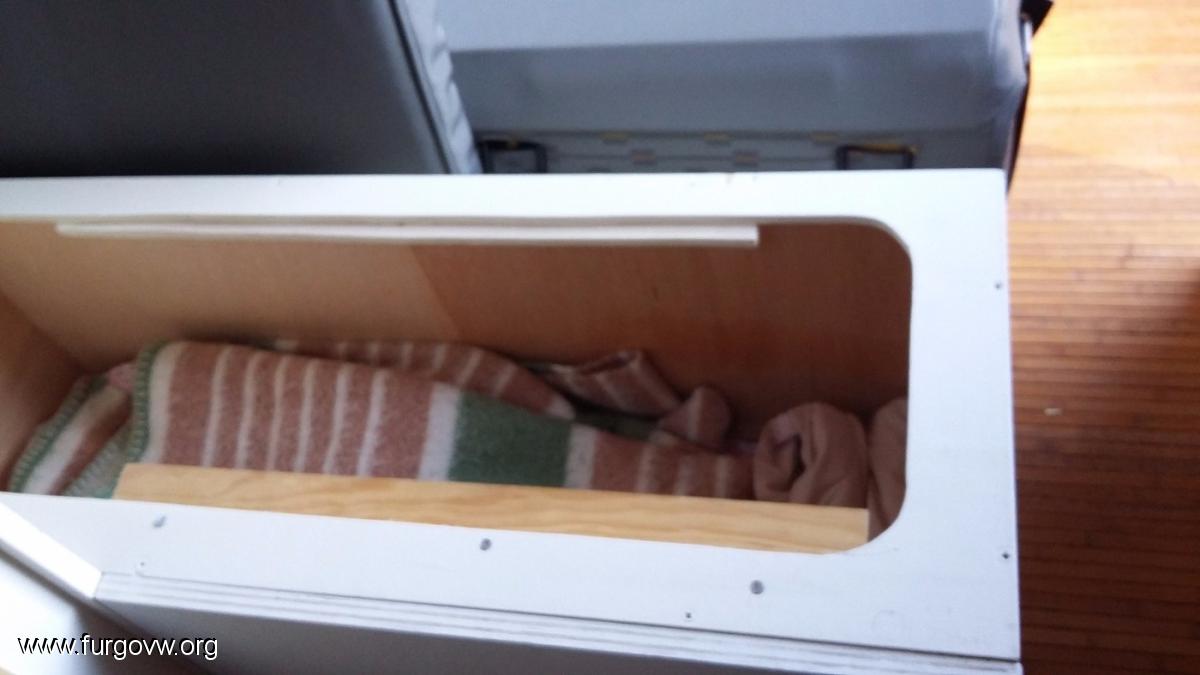

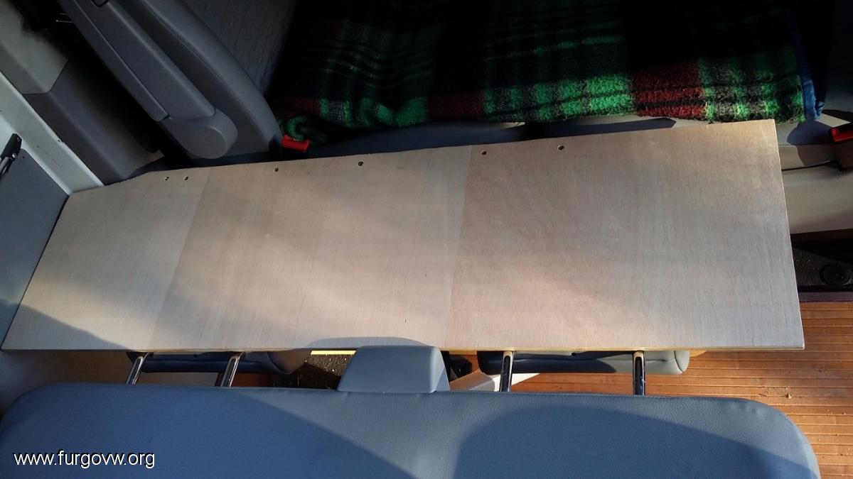

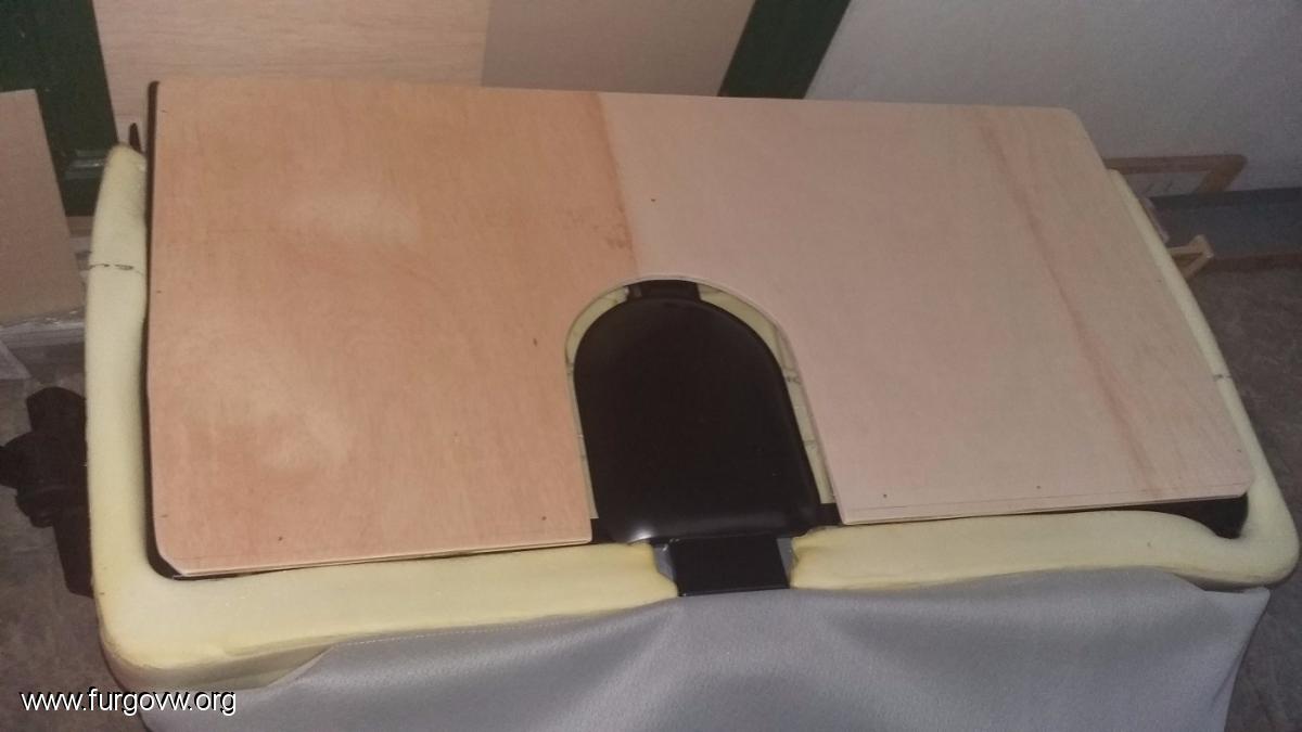

huroga, ..espero que lo veas así bien, ...el kit de la question es el arcón que va tras el asiento, que es el necesario para dar a la cama los 175/180 que necesita...sin ést no los da.
ahí aprovechamos para wardar toda la ropa de cama,
después interviene el respaldo del asiento, ..reforzado como puse más arriba
y luego un pequeño tramo en contrachapado de 1mm apoyado en la mesa que hace las veces de pata.
lo confieso...fue frutro de un error de medición...pero ha resultado que soporta bien nuestros 125kg totales y, este verano, ha sido sometida a intensas pruebas de carga,....incluso preubas de carga extrema....soportándolo todo,...siempre en base a normativa vigente..
...que no se cae vamos....al sentarse a quitar zapatos y eso....tenemos la precaución de hacerlo sobre el respaldo de asiento y no sobre la madera "puente "

Hola Espartano, gracias por las fotos, pero no se si ahora lo tengo mas claro o mucho menos aun jeje
1º lo del error de medición que dices es haber contado el tablero muy corto y que no llegue mas amante?
2º esas mantas dobladas, es por la diferencia de altura entre la butaca doble abatida y el asiento del conductor, no? eso me imagino que si el tablero ese fuese mas largo quedaría solucionado...
3º como no giras totalmente el asiento de conductor, pues así te estrecha en ese punto bastante la cama, no?
4º mi furgo es la caravelle conforline, por un lado al no quitar el asiento doble delantero tendré otro apoyo para el tablero pues al abatir si queda a la altura del de la 2ª fila y por otro lado crees que podre poner ese sistema de mesa ya que al venir toda forrada de plásticos se anclara bien la barra, que bienes con tornillos roscachapa?
correcto, lo corté algo corto...como 15cm,..la idea inicial era dejarlo reposar sobre los asientos,,,pero de esta manera se evita mejor el desnivel,,,,lo puse como prueba y está resultando bien.
la otra cosa eran los apoyos,,,me parecía muy débiles,..y los son,..pero resultan suficientes. Probé con la mesa como pata, para evitar tener que poner otras (plan b) y de momento así se queda pues funciona.
correcto tambien, la manta viene siempre...es la de sacar al picnic,...en soluciones de este tipo de cama había visto suplementos de espuma de colchón cortados en cuña...al final un cacharro más a guardar...así que ésta solución funciona perfectamente y no ocupa espacio extra.
el girar el asiento completamente invertido hace que quede un espacio entre ellos, de esta manera quedan unidos a testa.
además, vuelto, tropieza con el volante y el largo de cama queda reducido en unos 10cm, que son el respaldo del asiento.
como está, siempre puedes sacar los pies a ventilar..y evitar estar justo...
aparte, elacople con la "madera puente" es mejor
el espacio que se pierde lateralmente, no incomoda...al menos a mi que soy el que duerme ahí.., pongo los pies un poco hacía el centro y listo.....es una cama algo más estrecha en la parte baja y centro...como hay miles en miles de campers.
En fin, perdona por este bombardeo a preguntas y un saludo
ese solución fue la primera que tuve en mente, pero mi maldito asiento doble no era abatible, venía con manpara y esos no lo son...así que me decidí por rascarme el bolsillo y poner uno individual.
evidentemente, como dices te quedará un apoyo mayor y mejor repartido.Creo que debieras reforzar el repaldo del doble y ocuparte, tan solo, de cubrir "desnivel" del individual, sea con manta, espuma..o lo que te sea cómodo.
en cuanto a la mesa, se han visto montones en el foro puestas con los guarnecidos. Vienen con tornillos rosca chapa,..creo que en tu caso deberás cambiarlos por unos más largos e ir a buscar chapa......tal vez te sea necesario desmontar el guarnecido y poner unos suplementos a modo de separador para que quede fuerte. Yo primero probaría sin desmontar el guarnecido, ten cuidado por que quedará hueco bajo él y con el apriete podría partir, al no estar suplementado.
...te contesto encantado...a mi tambien me ayudaron..

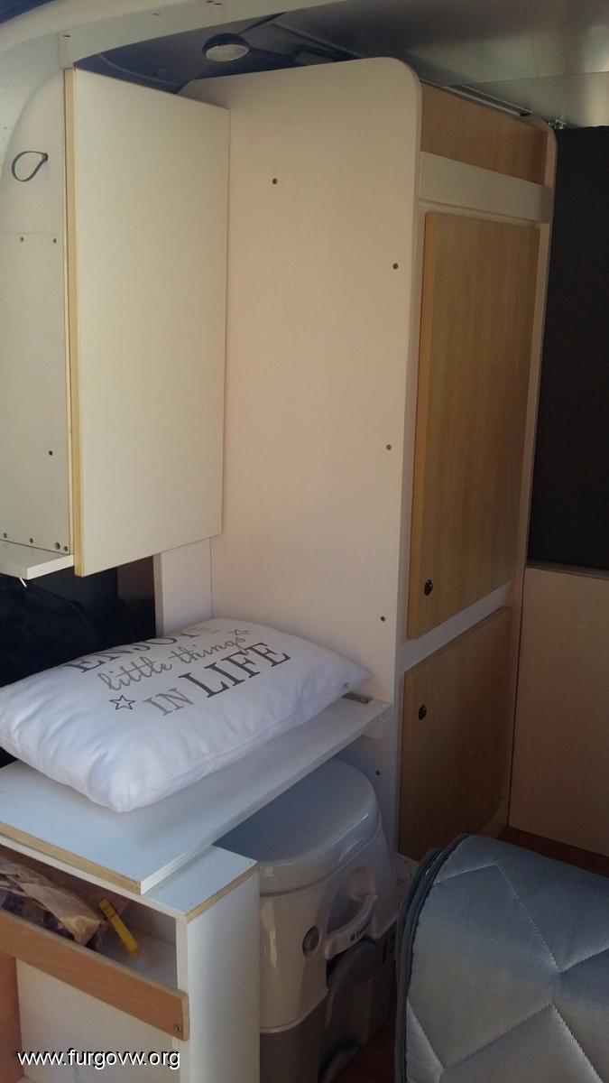

Pues la idea que tengo para hacer la cama atrás es hacer un mueble similar al del fregadero en el lado izquierdo sustituyendo el potti y mueble alto- este mueble sería mas corto que el del fregadero debido al baúl que va detrás de los asientos. Así pondría una tabla apoyada sobre esos dos muebles que me haría de cama, lo he medido y sale aprox. una cama de 150cm de largo y 1m de ancho, de sobra para dos guajes de 1 y 3 años (ya veremos si duermen juntos o se convierte en un parque de juegos  :-\ )
De noche el potti lo tendría que poner detrás del asiento del copiloto para emergencias...de día puede ir de alguna manera atrás.
De esta forma pienso que cuando decidamos a poner techo los mismos muebles se pueden tunear un poco para dar una ubicación fija al potti y extenderlos hacia arriba para mayor zona de almacenamiento y despejar el suelo para convertirlo en una 2ª zona de estar.
Nuestra furgo también es de batalla corta, cuento con que todo es muy mini, pero esa es la idea no?
Pues lo dicho, en cuanto pongamos las bases giratorias y la guía para el toldo Tarp (que ya esta en nuestras manos) me lanzaré a hacer un hilo... igual en algún momento puede ser tan inspirador como el tuyo para nosotros jejeje! ;)

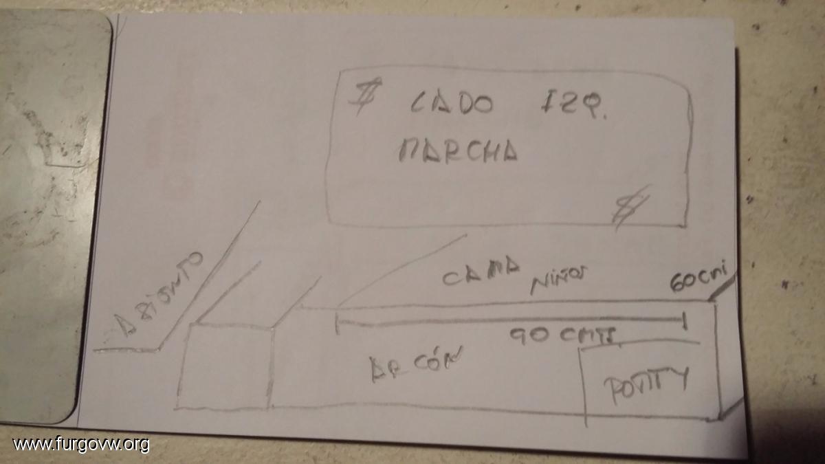

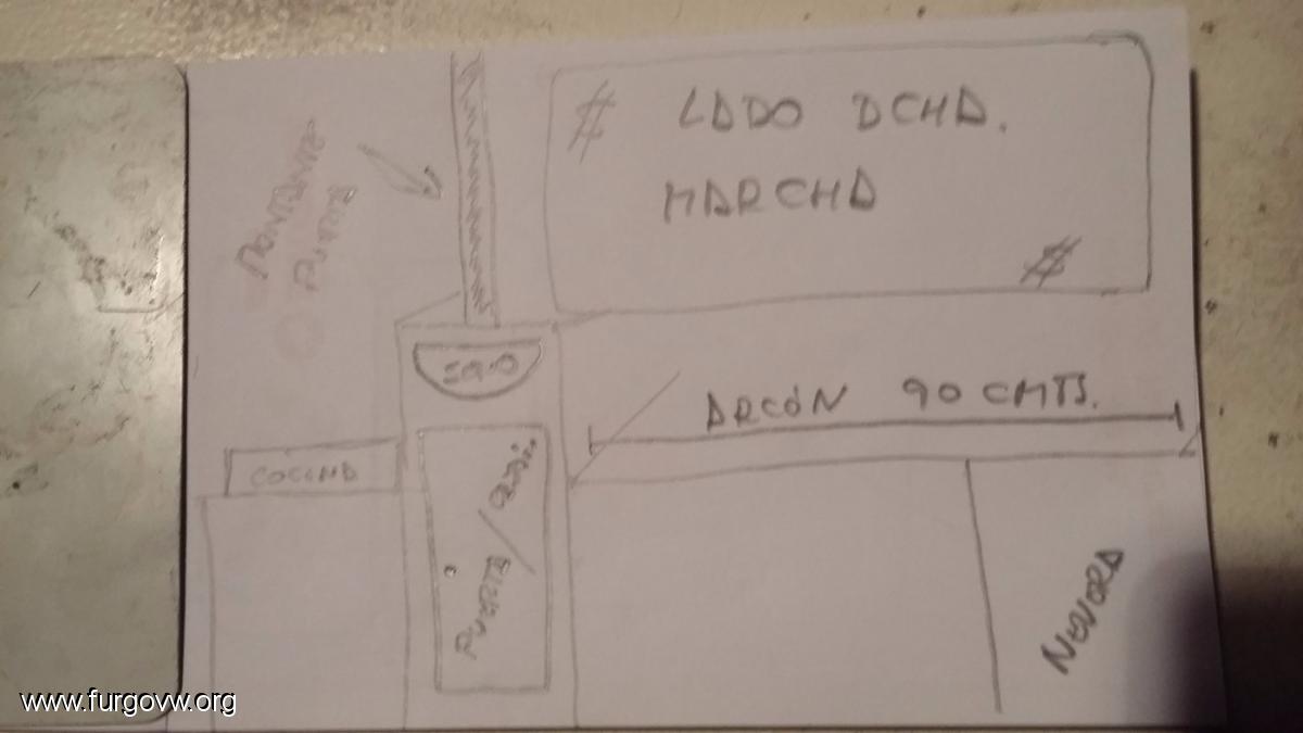

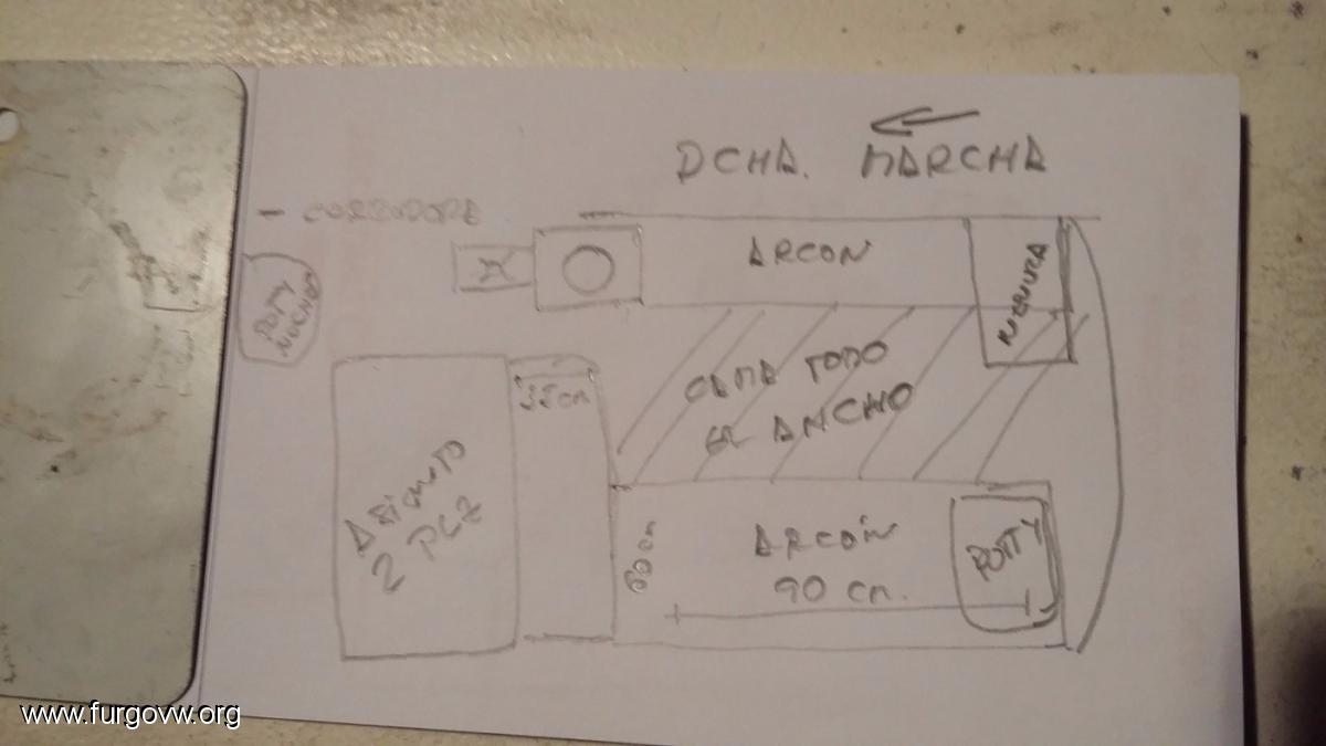

al lio,
no entiendo muy bien la distribución que me poneis, hay detalles que no veo claros...
doy por hecho que la nevera está junto a la puerta y esa es la parte delantera,...donde está la nevera.
1.debeis tomar en cuenta lo que os he comentado del arcón detrás del asiento....creo que hay que ponerlo si o si para que la cama de unos mínimos 1.75/1,80cm.
esto os reduce bastante el espacio trasero. La cama si es con los chiquillos en sentido de la marcha,,,,no me cuadran los 1,50x1m que me decís más arriba...esa medida no la da ni de ancho ni de largo.
habeis visto esta presentación
http://www.furgovw.org/index.php?topic=319194.0
...supongo que si,...a mi me encanta...el cabrón este ( desde el cariño,  .meparto) ha conseguido los acabdos que yo quería en puertas y no fuí capaz... :-\
es una distribución basada en un modelo de Hymer sobre t5, fijaos en las medidas resultantes
2.cuando hablais de poner techo ¿ estais pensando, teneis decidido, ponerlo con apertura trasera como el mio?
os lo pregunto por que la cosa cambia mucho y, salvo que luego la volvais a cambiar, no encaja la cama con los asientos delanteros "colaborantes" con un montaje clásico de techo, estilo cali...ya me entendeis.
si fuese así la zona de subida a la cama de arriba quedaría anulada.....un auténtico jaleo.
3.mi sugerencia es que podeis buscar una distribución más clásica sobre arcones, ...una cosa que funciona de siempre y es bastante sencilla de realizar.
sobre éstos arcones iniciales siempre podreis modificar a unos muebles más altos (como los mios digamos)
arcones por encima del paso de ruedas, tipo furgomanía ....que seguro conoceis, por poner ejemplo visual.
4.liarse, en esta primera fase, con fogones, depósitos y fregaderos,,,,según veo en vuestro dibujo, creo que no os vaya a aportar más que problemas y busqueda de soluciones que, tal vez, en el futuro tengais que modificar ( más trabajo+dinero )
mejor veo tirar de hornillo butsir, garrafica y ensaladera..,
5.si quereis ponerme en un compromiso y avergonzarme,,,,ponedme a dibujar.... .malabares
aun así he hecho unos bocetillos que espero entendais  ;D
...todo dicho con el ánimo de ayudar y dar punto de vista, con todo el respeto y sin querer quitar a nadie su idea inicial, eh
