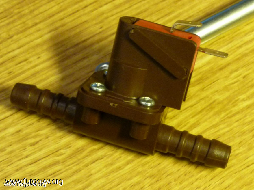

Dvilrg
Espartano
Cita de: Dvilrg en Noviembre 10, 2015, 18:20:10 pm
Creo que el que dice Esero es este:
gracias, Dvilrg..., es verdad que es pezqueño...y ¿se elimina la bomba pues?
ursus_cr
No no, la bomba no se elimina.
Esto lo que hace es que puede desconectar la bomba cuando llega a una determinada presión el agua, pero con esto solo tendrías muchos pares y arranques, con lo que te obligas a poner un vaso de expansión. Esto como te decía en otro post anterior lo veo cuando se hace una instalación algo mas compleja, pero para tu caso, que es un grifo, y la bomba sumergida, opino que un grifo con su interruptor.
Salud
enviado desde mi patatomovil!!! mas majo el!!!!
