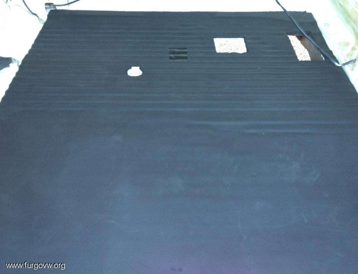

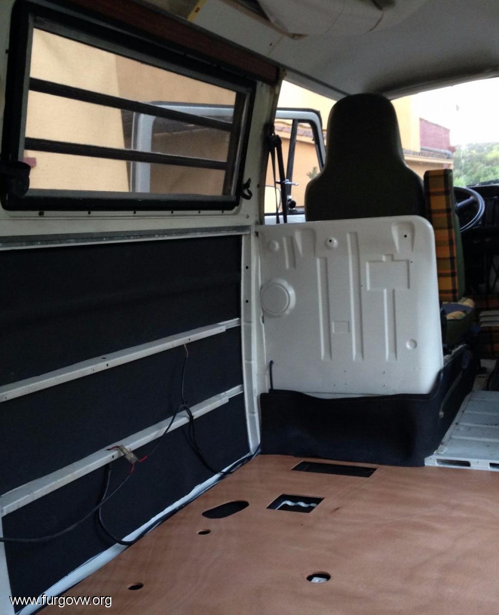

Luisdebcn
Yo en la t5 utilice kaiflex de 20mm autoadhesivo, por lo que leí calidad precio estupendo. Es similar al aislante que se usa en las tuberías de cobre.
Gran densidad, muy fácil de cortar y colocar, no tienes problemas con agua o humedad, genial
willydevigo
Genial!! Lo tenía en la lista de la compra. Es mas caro pero pinta bien.
un saludo.  Gracias! !
Luisdebcn
Si no recuerdo mal también tienes de 10mm de grosor así que puedes jugar con los dos grosores según la zona. Creo que es lo mismo y si no muy similar al armaflex. A ver que te sale mejor de precio y ya contaras que tal
snoping
hola, en mi t2 he utilizado kaiflex autoadhesivo. Es muy fácil de colocar.
