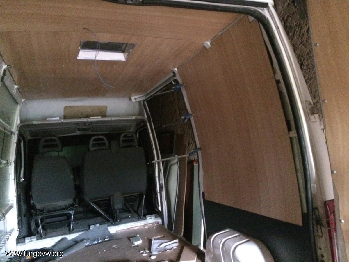

Empece que no tengo fotos aislandola con placas de poliestileno y despues otra capa de aislante multicapa. No es tan practico como el kaiflex pero me sobro de una construccion de una casa.

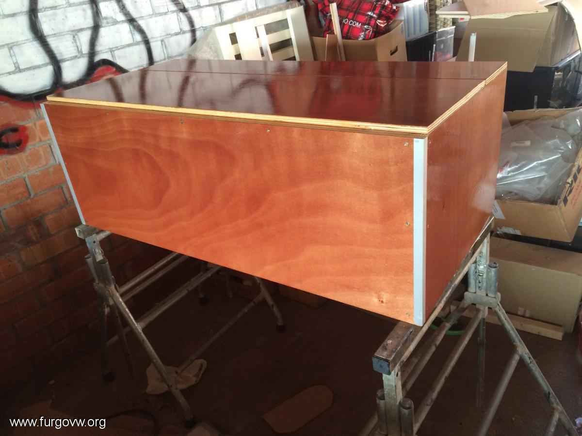

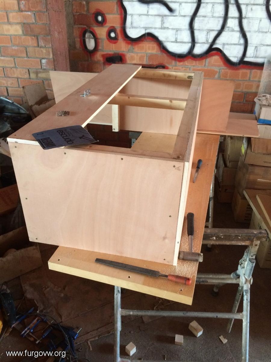

Haciendo baules 130x0'60x0,45 largo y ancho y alto
Panelando con tablex color Haya 3mm

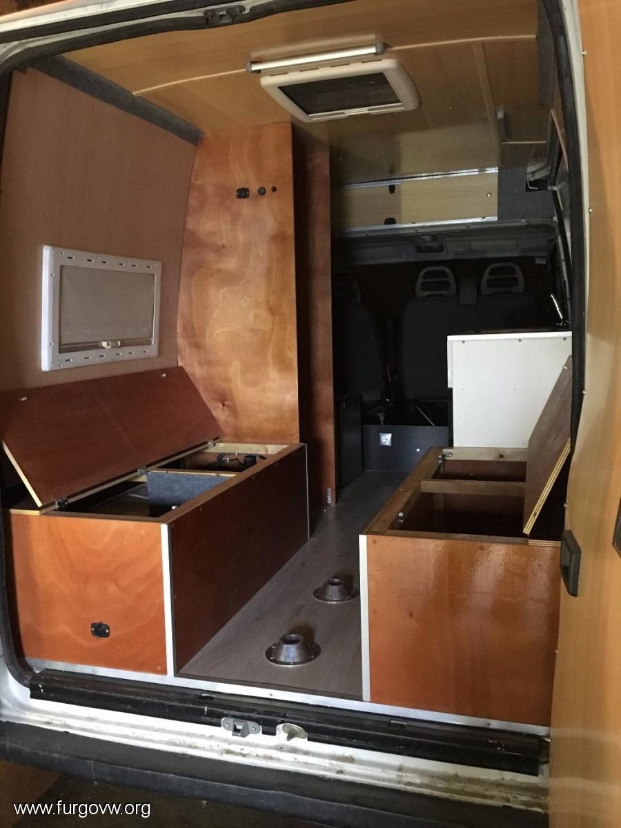

Terminando los baules

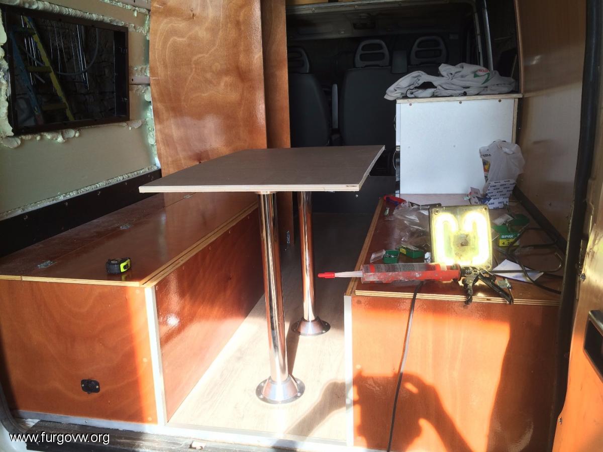

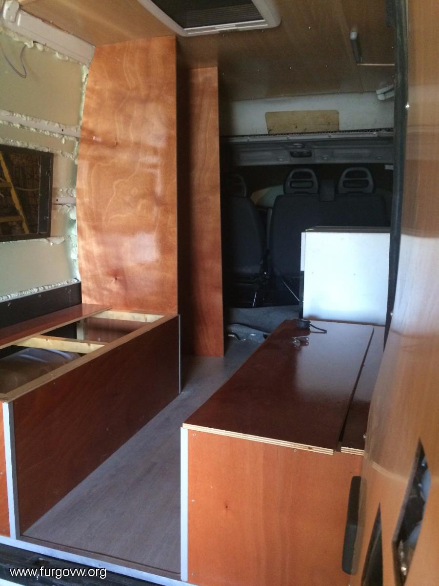

Presentando muebles a la furgoneta

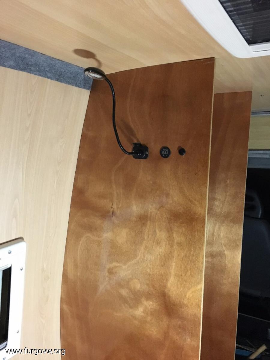

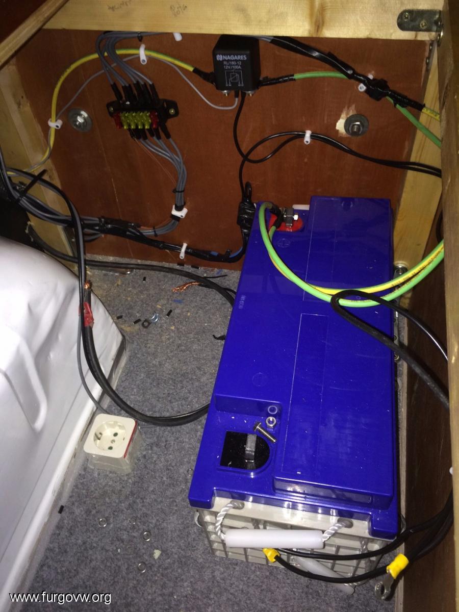

Instalacion electrica 12V, con toma de 220 para utilizar un cargador para cargar bateria y dos enchufez de 220 por si algun dia los necesitara.

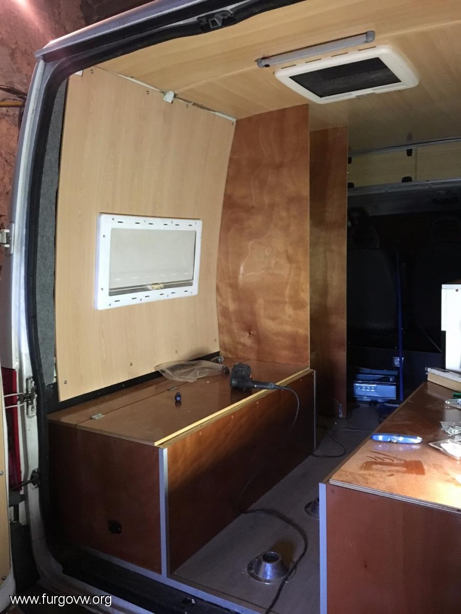

Foto de un baul i presentando el mueble cocina.

Los muebles parecen que llevan barniz, pero que tipo de barniz? Le has dado endurecedor?, comenta, comenta!!!!!
Enhorabuena, esta muy bien!
lluis111
Los muebles primero puse una capa de fondo, y despues el barniz, de la marca TITAN BARNIZ SINTETICO BRILLANTE. Aunque es todo incoloro te sube el tono del color del contrachapado crudo. Gracias

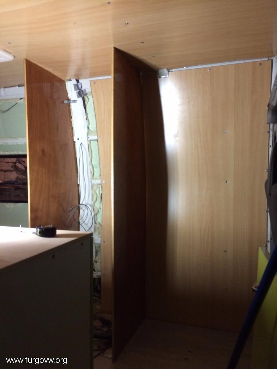

Continuado Panelando

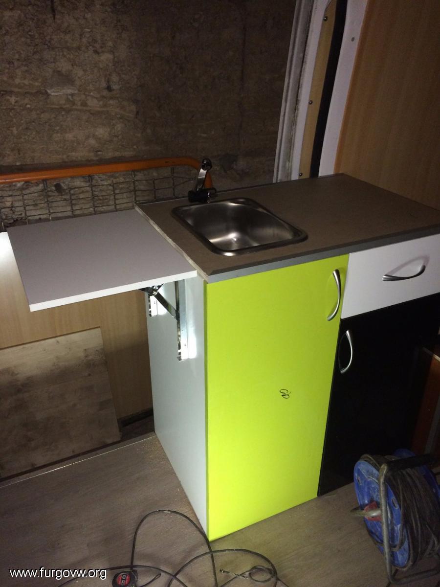

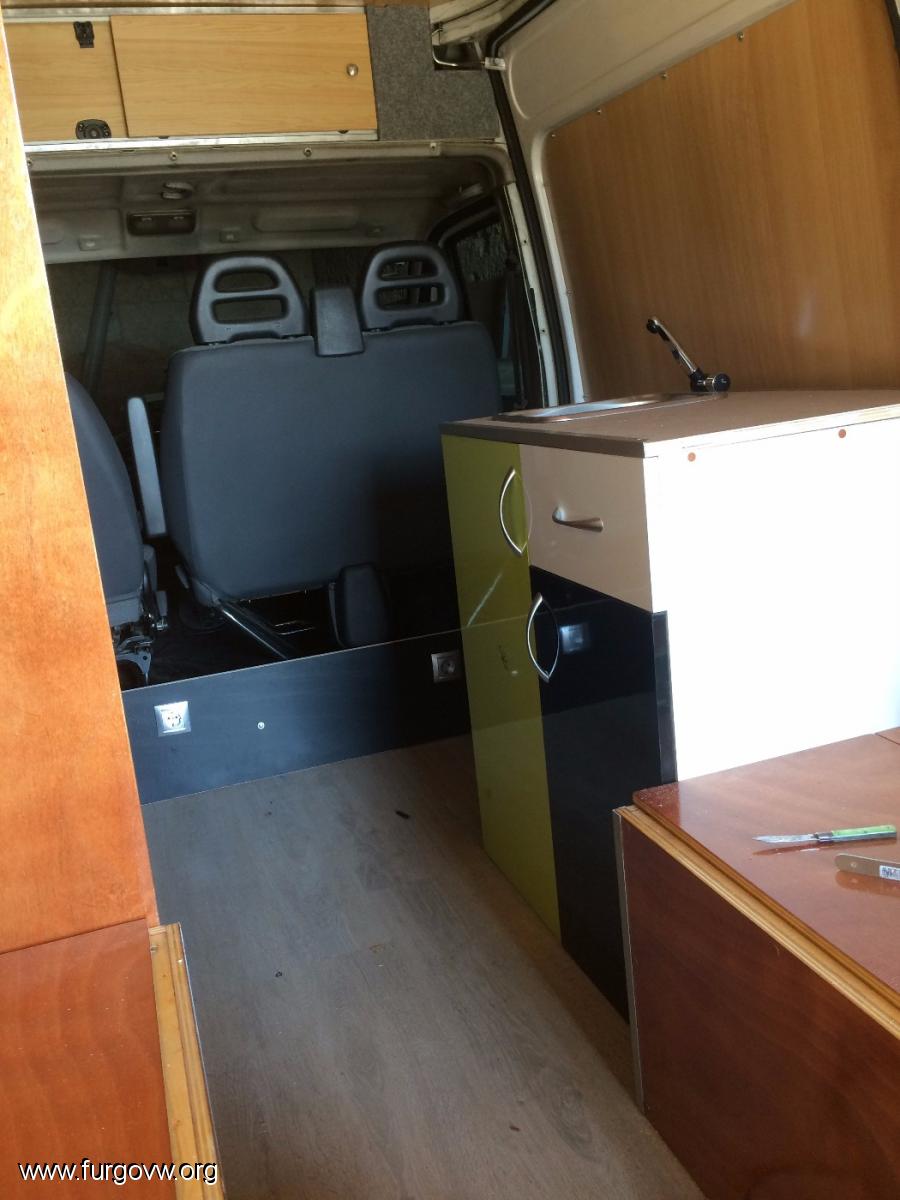

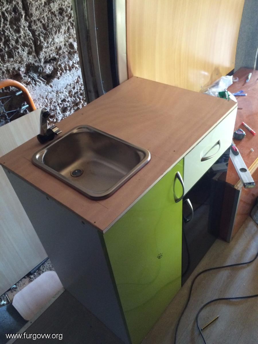

Mueble cocina, aun falta poner la pica y el grifo.
lluis111
Colocando la pica y el grifo al mueble cocina

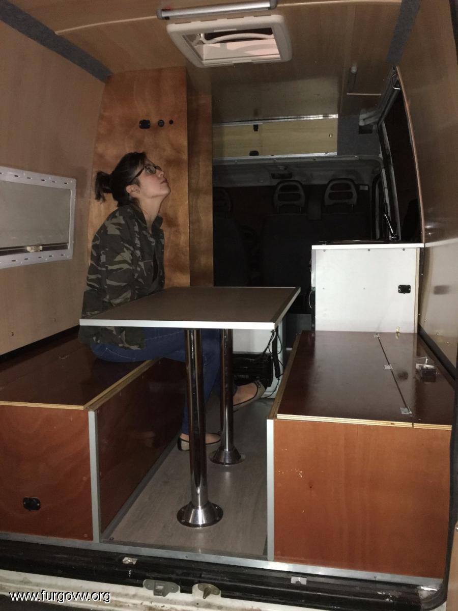

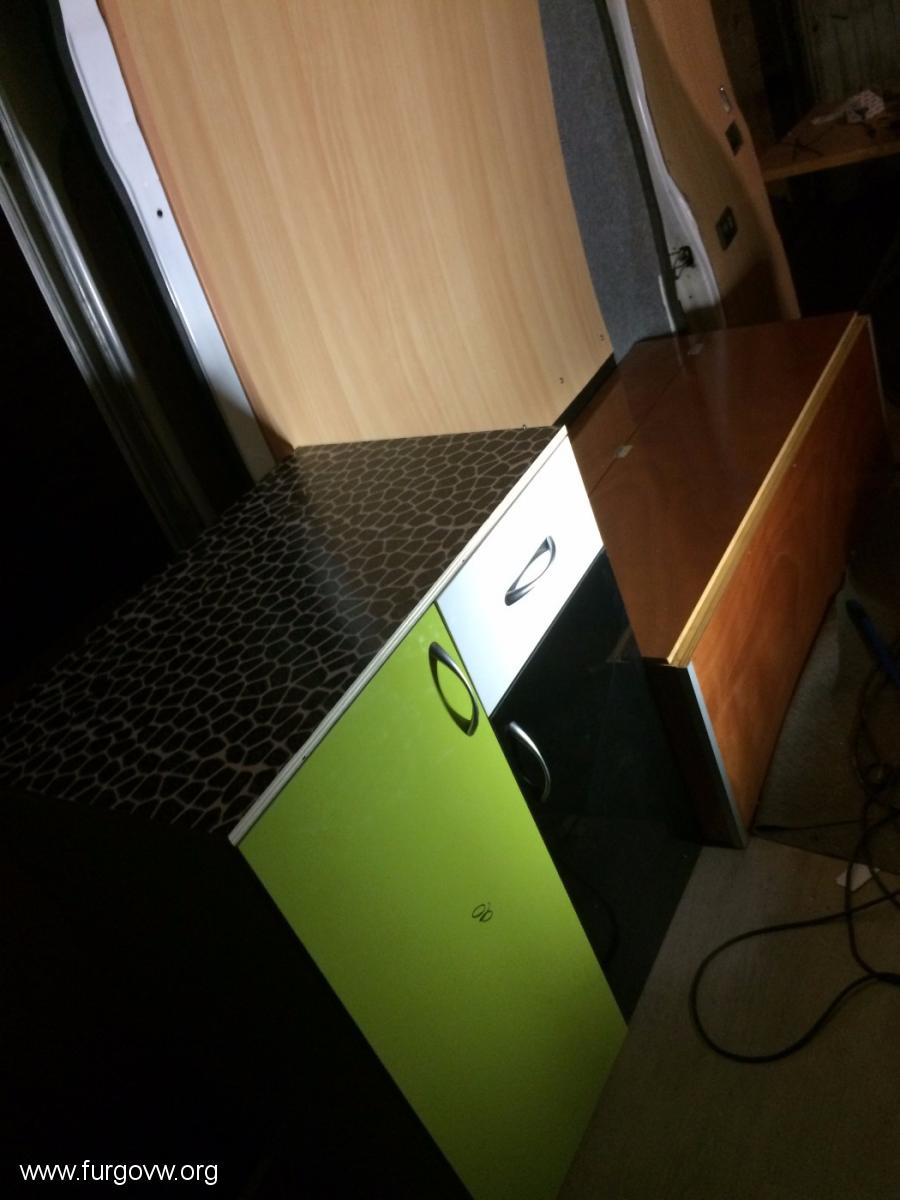

comedor/cama con dos patas con sus bases en el suelo y en la mesa.
Ampliando medio metro el mueble cocina.

Montando el voltimetro y una pequeña luz nocturna encima la cama.

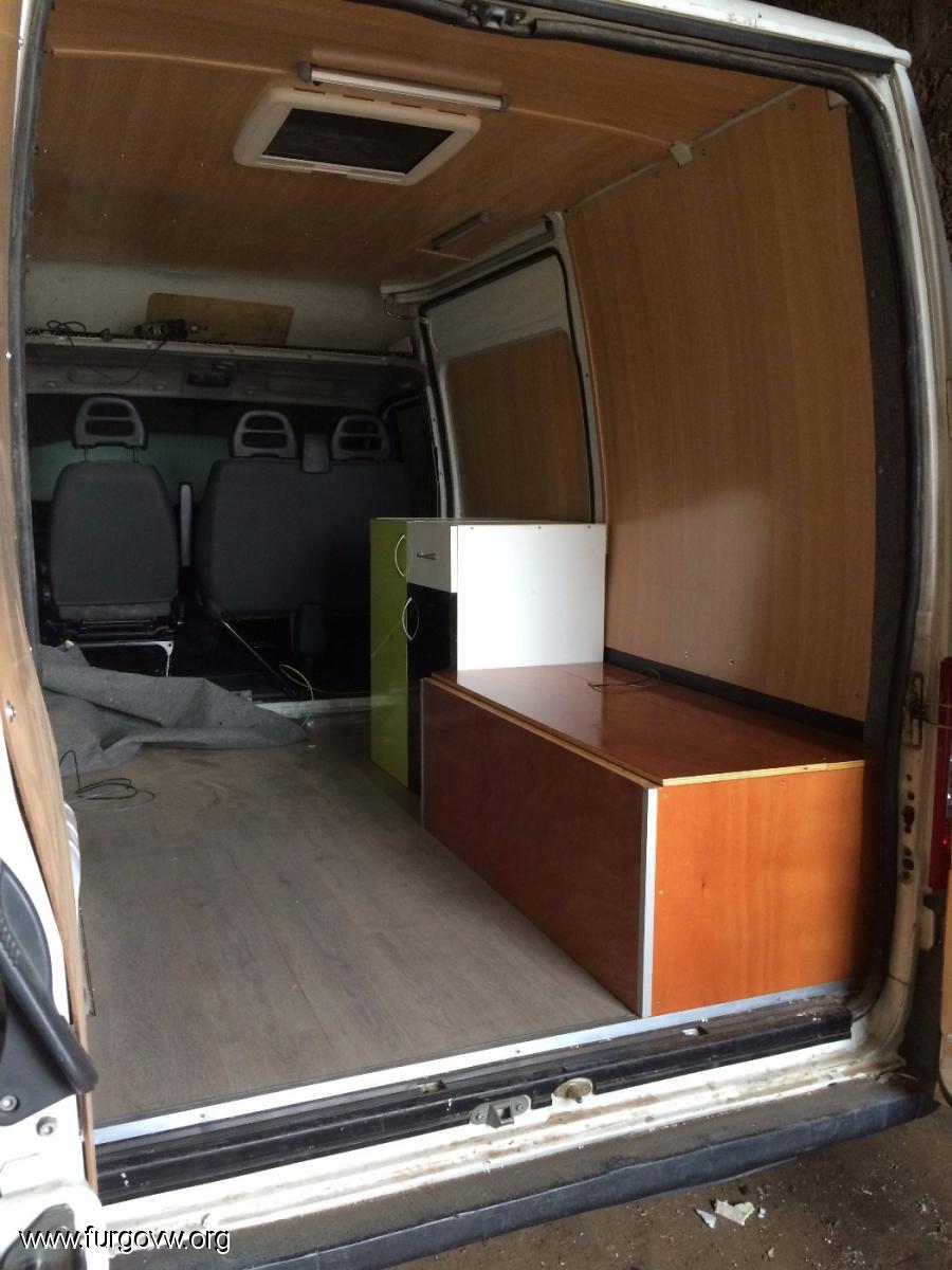

Ya falta menos... otra foto de la furgoo!
lluis111
Esperando las espumas y 4 cosillas mas y ya tendremos nuestra pequeña furgoneta
