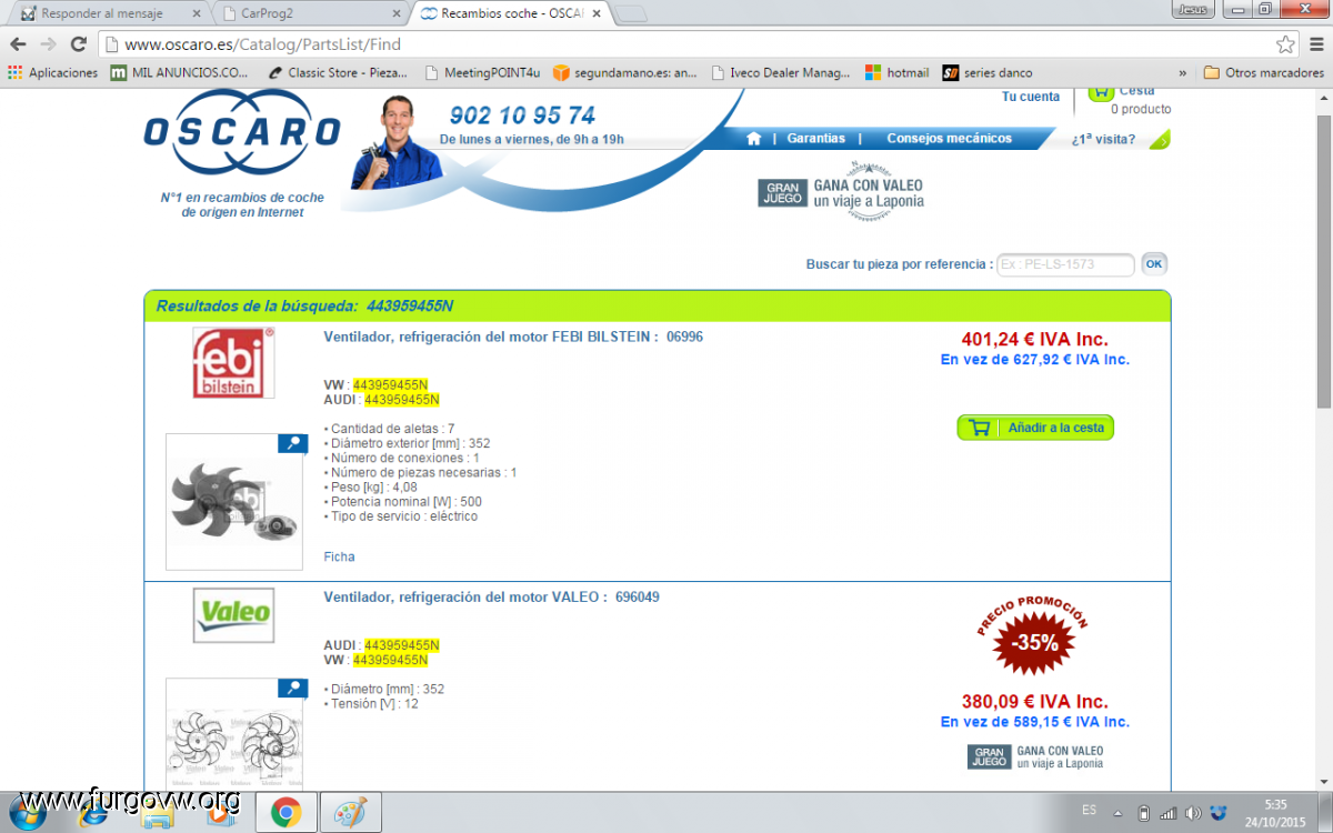

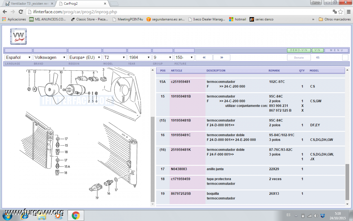

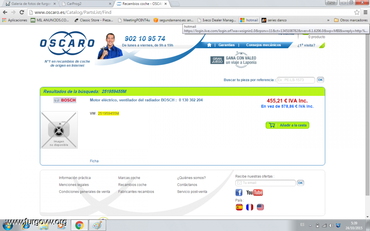

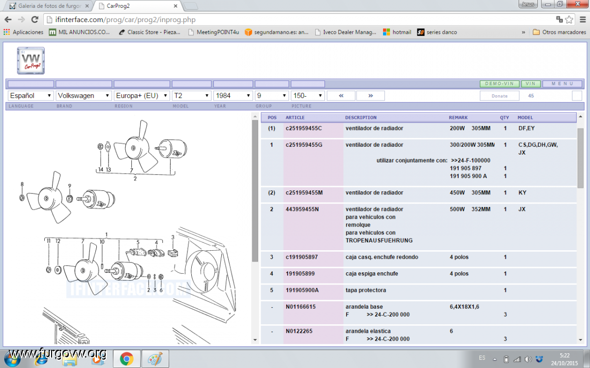

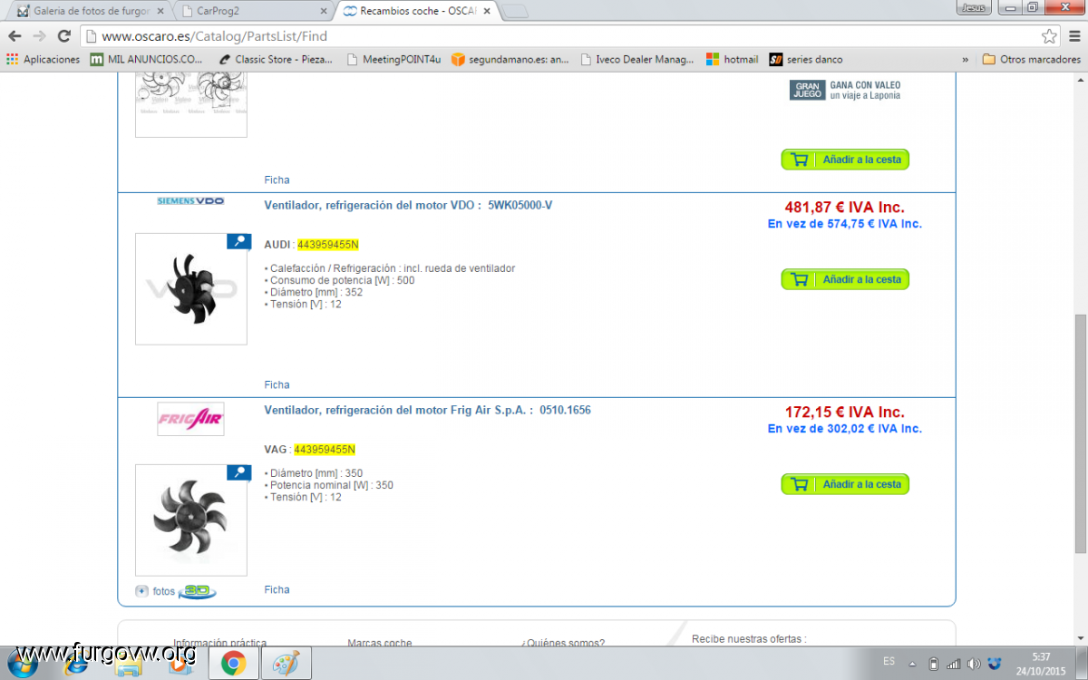

Hola, dependiendo del motor que tiene tu furgo, puede montar un ventilador de una o dos velocidades.
Esas serían las referencias.

Muy interesante y util, gracias por la info susosg, me va a ser de gran ayuda.
