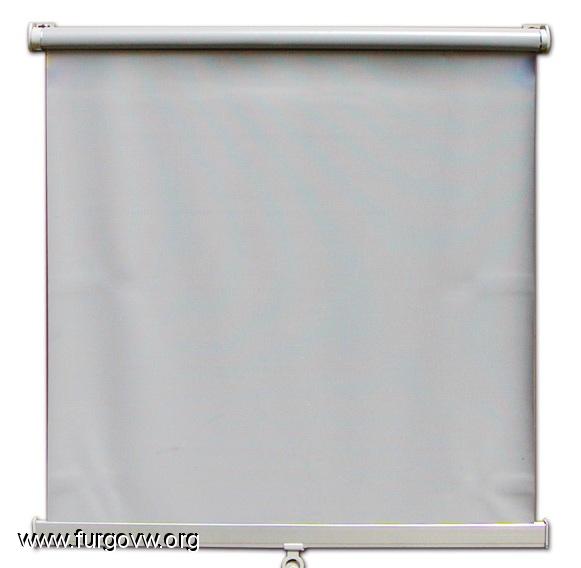

Muchas gracias Yenko! Llevo tiempo indagando sobre el tema y no he conseguido ver cómo funciona el sistema de enrollado,por eso dudo.
Esto es más o menos lo que quiero cortar para adaptarlo al hueco y dejar de despertar con el amanecer.
Yenko
Viéndola creo que se puede cortar: le quitas la carcasa superior frontal, le quitas los soportes traseros, y el casquillo lateral que mejor salga (creo que será el derecho según se ve la foto, aunque podría ser el otro, es cuestión de probar) desenrrollas del todo y cortas tubo interior (lo suyo es sierra de metal y luego limar) y tela (el corte de la tela con cutter y con regla, si no luego queda cutre al desenrrollar), vuelves a montar todo a la inversa. Mide bien no te toque hacerlo 2 veces.

Yo en mi anterior coche las corte a medida. Lo unico que tienes que tener en cuenta es que lleva un muelle elicoidal en un estremo y tienes que volver a tensarlo

Ole! Pues me voy a animar a pedirlas y cuando haga el "brico" colgaré unas fotos por aquí por si le pueden servir a otro indeciso como yo.
