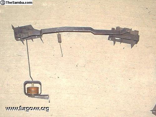

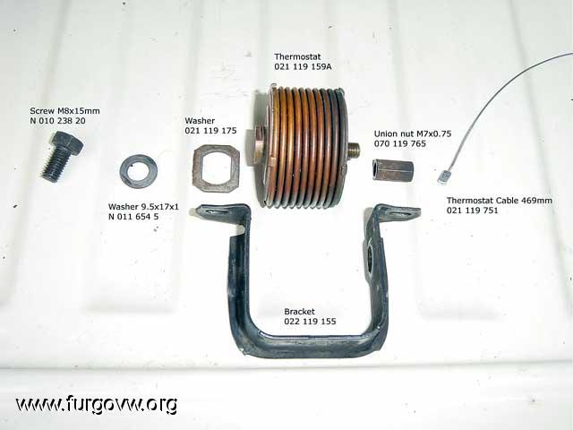

Buenas todo esto lo veo claro, el tema es debajo de la caracola de la turbina lleva unas trampillas que no se como actuan
saludos  inigofiguero
so23
Octubre 19, 2015, 14:45:00 pm #3 Ultima modificación: Octubre 19, 2015, 15:31:13 pm por so23
pues va un termostato
que sirve para abrir las trampillas. En frio estas deben estar totalmente cerradas.
Se abren cuando el termostato llega a los 60-70 grados.
si tu motor es de tipo 1 se veria asi
