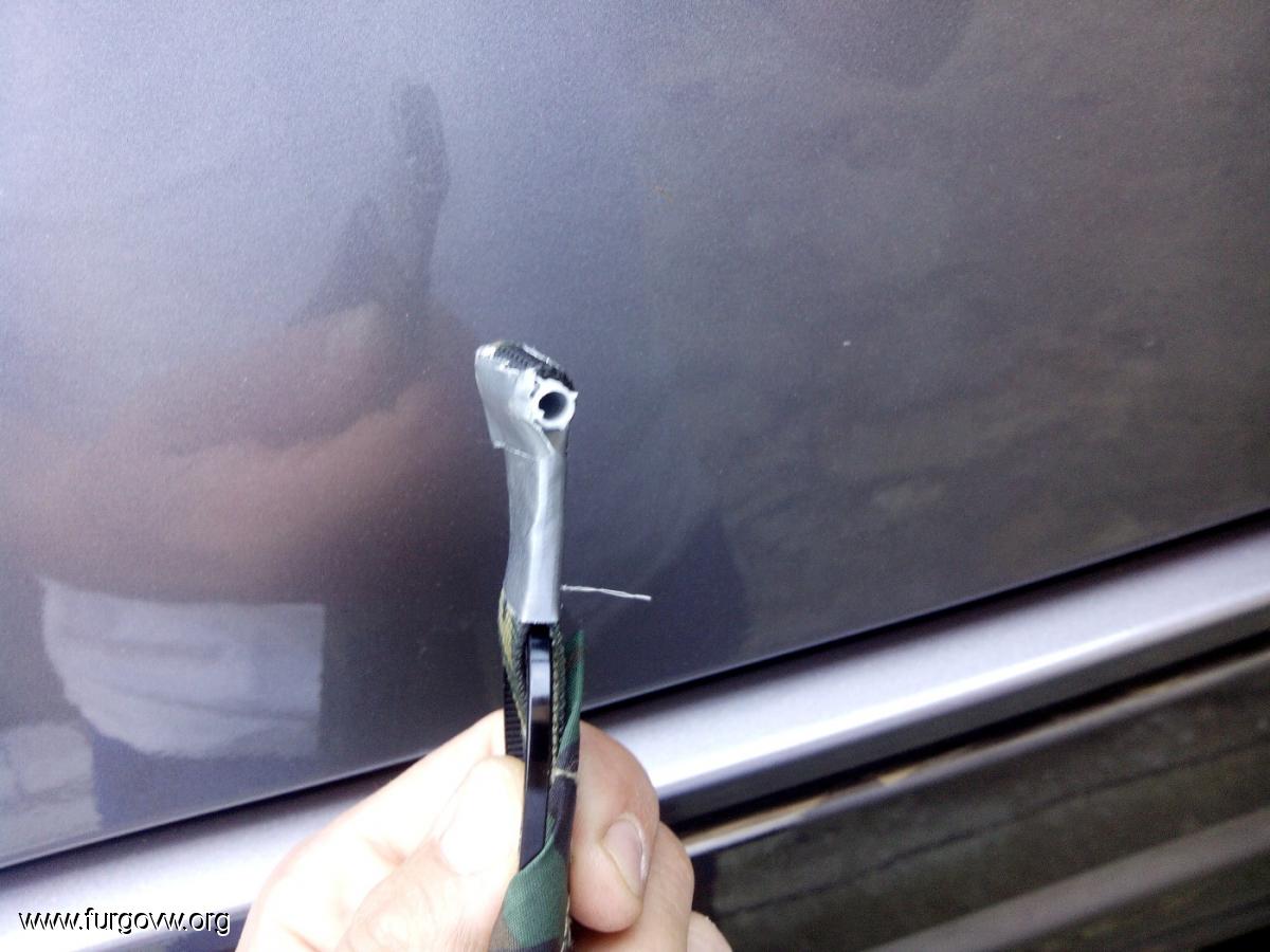

Los tacos que aparecen son de 5mm porque entran por el carril que lleva en un lateral mi furgo y con la cinta, hace un "fisurero" con el que asegurar el toldo BBB al carril.

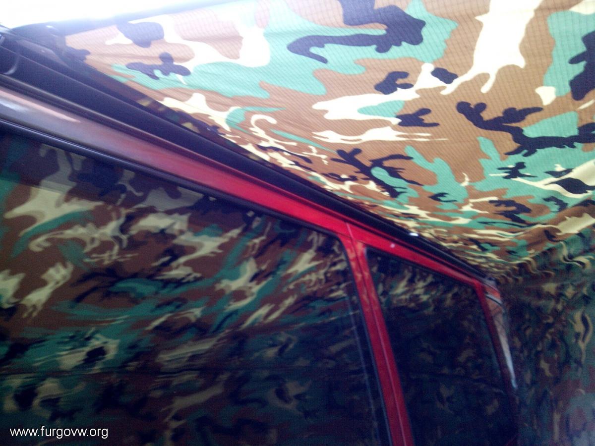

Para salir de un apuro vale, solo hay que añadir al pack un par de pulpos y un poco de cordino fino, para unir el extremo de fuera a donde querais.
Ahi van las fotos que son autoexplicatorias.

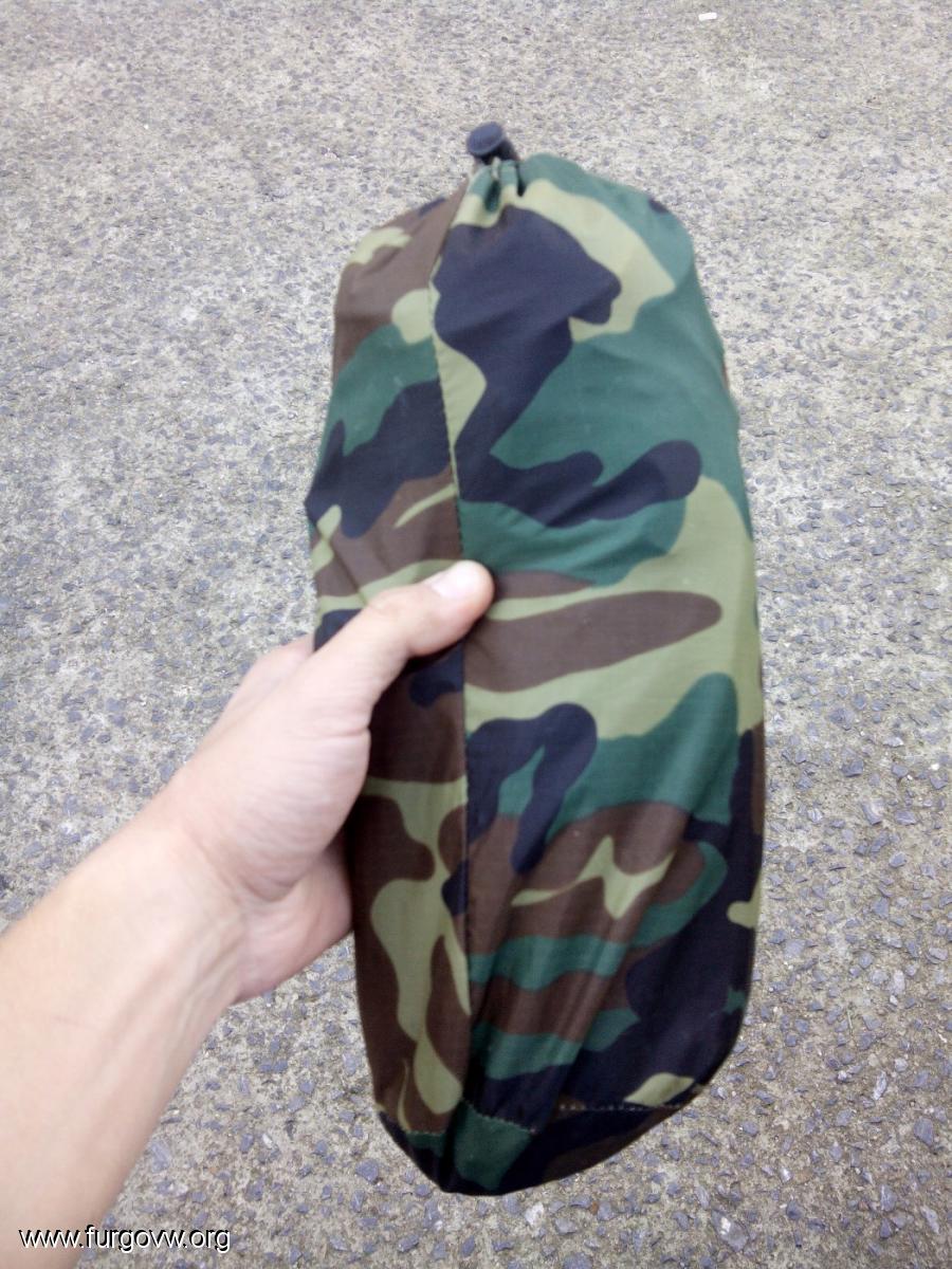

La basha y su tamaño recogida.
El invento del taco de pared de 5mm con un poco de santa cinta americana para que no se mueva ni se quite cuando guardamos la basha en la funda

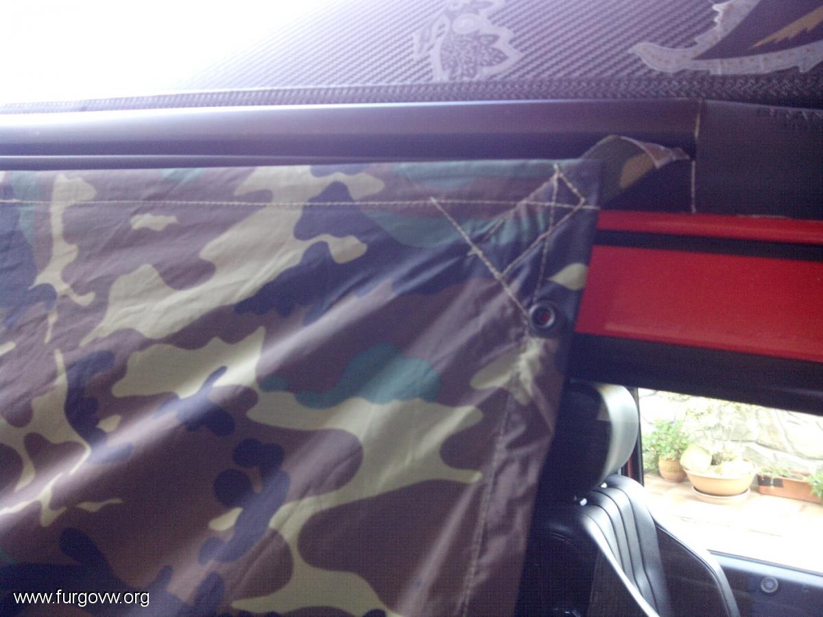

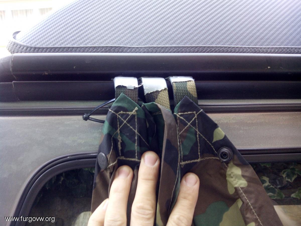

Aqui pasado por el carril. Solo hay que estirar para montar el toldo.
No lo monté con pulpos, pues me daba pereza mover la furgo de donde la tenía en el pueblo, pero el anclaje es solido al carril, y tirando con ganas, no se suelta.

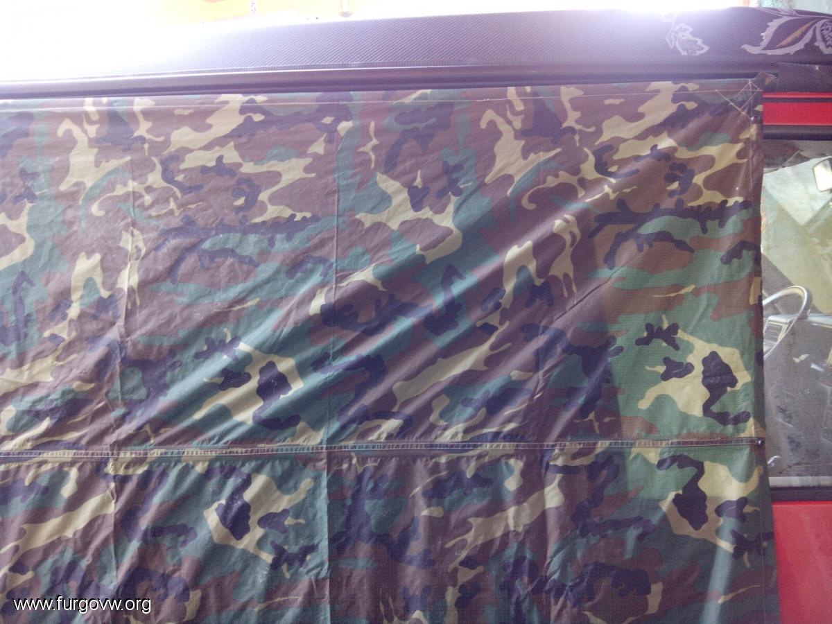

Andaba yo buscando soluciones y esta me parece muy buena!! Quiero hacer algo parecido pero con algo que tire hacia arriba del centro para que el techo no quede tan abombado, había visto un brico con una caña de pescar o una varilla de tienda, a ver si me pongo
isuun
Pues esto te vale.No sale en la foto pero en el centro la basha lleva esas mismas tiras para enganchar pulpos y montar "la tienda" donde dormir.
