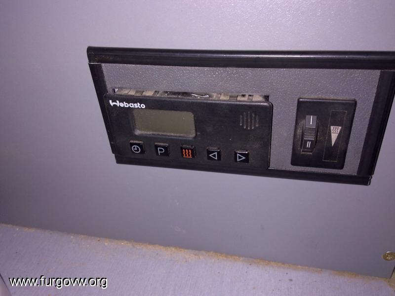

Gracias de antemano, el regulador es este.....
Realmente crees que ese regulador regula la temperatura también???
Tiene 4 posiciones.
Un saludo y gracias.

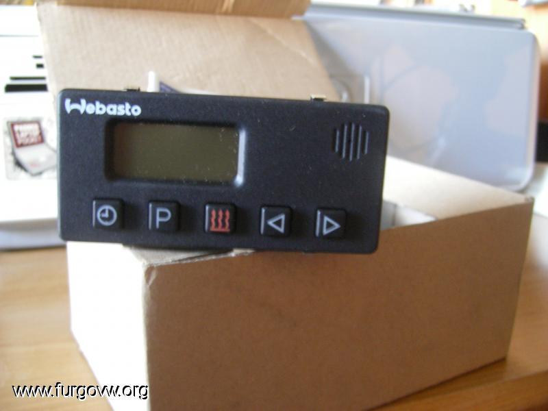

javiher42
Hola, en la mía dejo apretados os segundos el botón P y con las flechas le pongo la hora que se encienda. Y para programar el tiempo que este encendida, apretando unos segundos la flecha izquierda. Este es mi mando

Yo tengo el mismo, exactamente igual. El programador sin ruleta, y el regulador aparte.
En mi caso tuve que hacer instalación nueva, porque el camión de donde la saque esta en funcionamiento, así que tuve que hacerme con unos esquemas que saque de uno de los muchos hilos de este foro que hablan del tema, y hacer instalación nueva.
El caso es que el regulador a mi no me funciona. Probé con montarle un programador como el del compañero Ayrton, y tampoco, ninguna de las dos ruletillas funcionaba, es mas con este ultimo me marcaba un error, el cual decía que el circuito del sensor de temperatura estaba abierto.
Desistí de desmontar y montar y cambiar piezas sin saber seguro si iba a solucionar el problema, y me decidí por instalarle un termostato y conectarlo al programador, y desde entonces ningún problema. La calefacción sigue funcionando siempre a tope (mientras esta encendida), pero se enciende y se apaga sola a la temperatura que yo quiero. Estoy contentísimo con el resultado. Funciona a la perfección.
