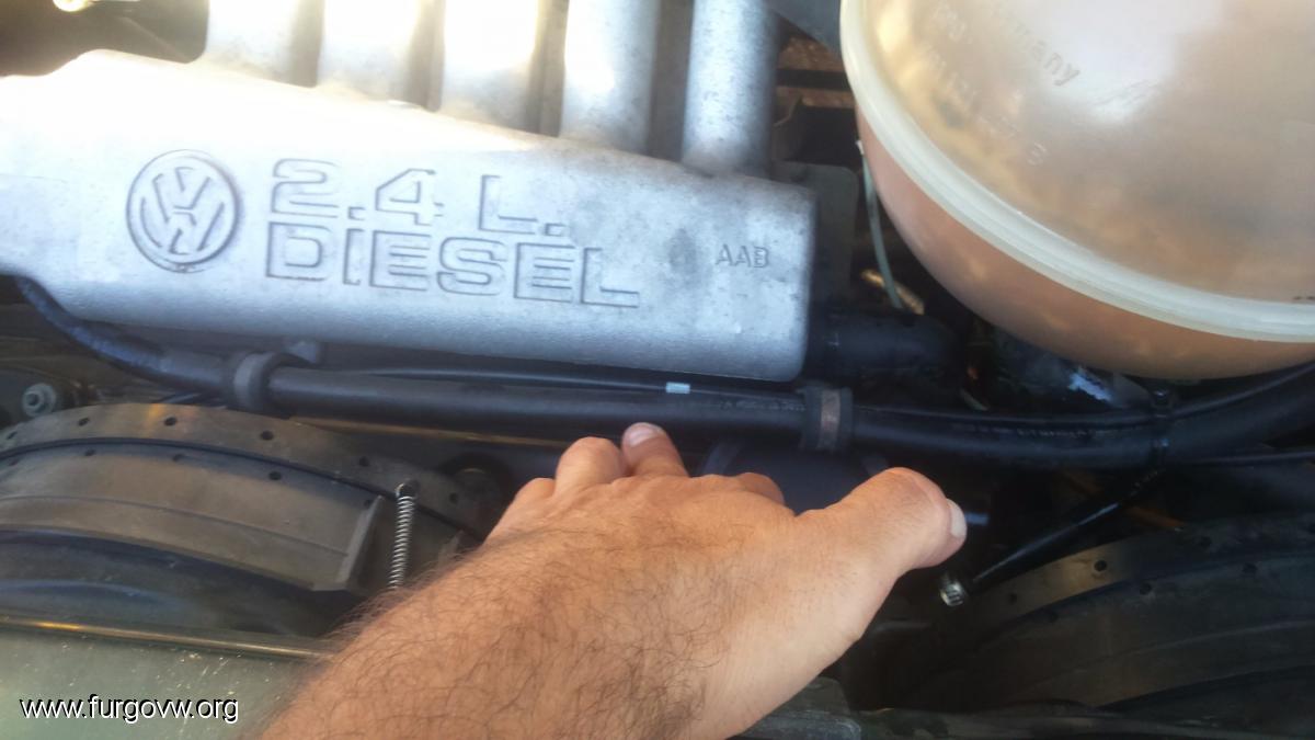

Antes de nada perdonar mi ignorancia en estos temas, tengo algunas fotos pero no se como subirlas. El manguito q esta duro va por delante del motor, es largo y finito(comparado con los otros)

Este es el manguito q te decia. A ver si se ven las fotos

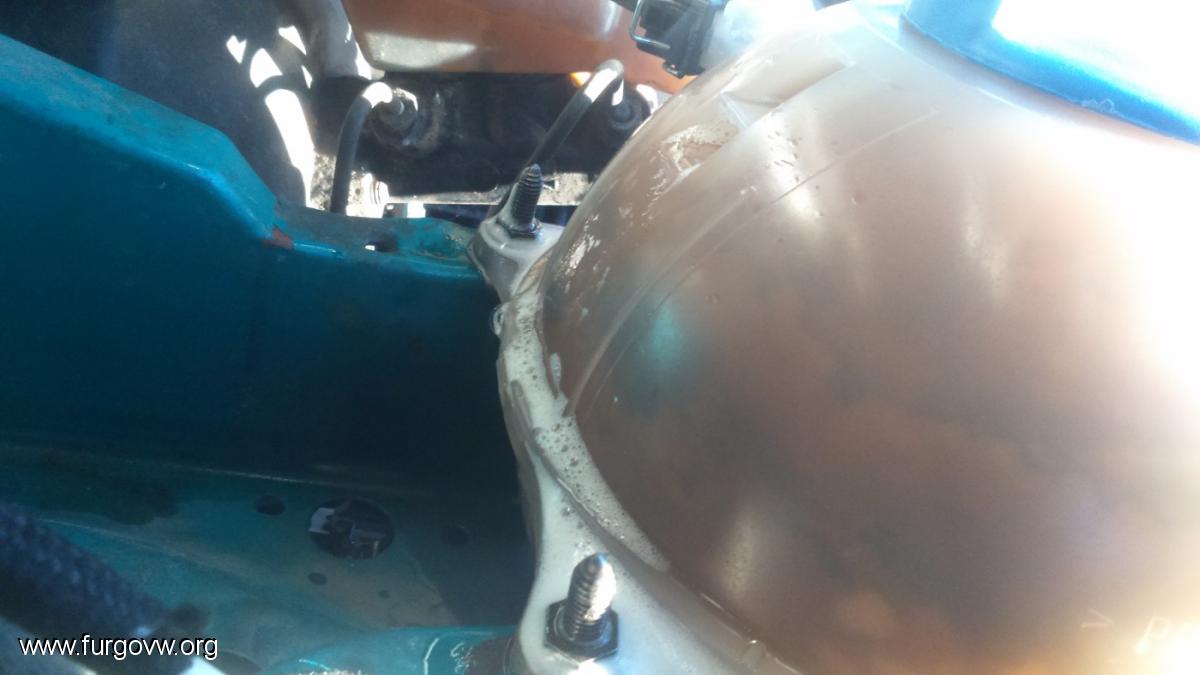

lairgallego

lobochulazo
El bote de expansión lo tienes hasta los topes, quizas te tira el sobrante. Hay que dejarlo entre las marcas de máximo y mínimo. Saludos

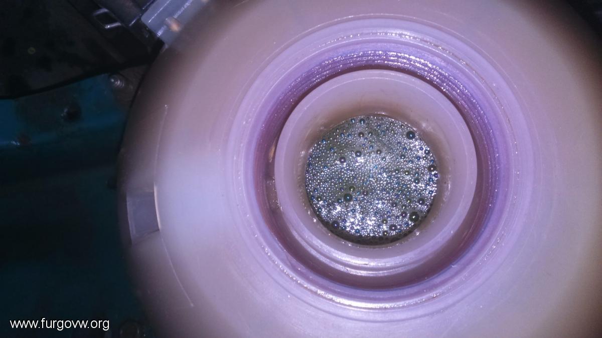

El anticongelante me sale cuando se me calienta por la válvula del baso, me sube toda y me la echa fuera. Y me baja el nivel. Cuando la furgo esta fría el nivel esta bajisimo por debajo del nivel de mínimo. Le echo un poco de liquido y asta que esta en los parámetros establecidos, es decir, entre mínimo y máximo. cierro el tapón y enciendo la furgo, (enciende a la primera, no echa humo blanco, los ventiladores entran justo antes de alcanzar los 90º, todo esta perfecto, los manguitos en perfecto estado), excepto el que digo que esta duro. Cuando va tomando temperatura sube el anticongelante y desborda todo, esto en parado, con el coche en relentin, (paso de circular con ella) y me lo expulsa todo, apago el motor y comienza a bajar el liquido poco a poco asta mas del minimo. Cuando en fría abro el tapón y sube toda la presión se oye como un soplido (fhissss). La culata y junta fueron cambiadas hace un año.

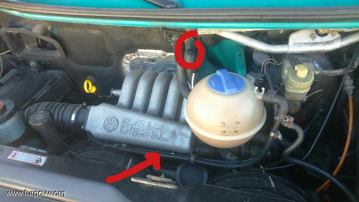

lairgallego
Ese el el manguito y sigue duro. Encendi la furgo y en ese ruedita que ves rendondeado en rojo. Fuy abriendola y salia anticongelante. Supongo q asi se purgara, salio aire y despues likido a chorro. Pero todo sigue igual!
