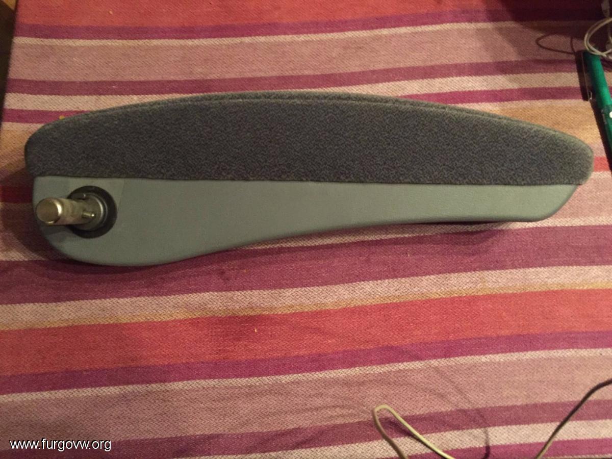

hola merleta claro que si ,yo las tengo las de zoonm ,y eso que los reposa brazos son de desguace  creo que son la misma medida que los de nissan. pero muchisimo mas baratos 5 euros cadauno, en la foto  se ven la base elevada.
Hola Iñaki
He visto en el foro unos reposabrazos de Vito, Iñaky ¿tu crees que me pueden servir para nuestra furgo?

Hola merleta de servir seguro que te sive lo unico que no te coincidiran los tornillos ,pero puedes hacer poner uno y el otro con un retulador lo marcas y le haces un agujero con el taladro y le pones un tornillo de ayen co una tuerca de frenado o normal y lo acoplas como hize yo luego don una cuchilla le cortas un agujero en el respaldo para pasar la base de los tornillos de reposabrazos  y lo tienes es facil lo unico que me costo fue el truquillo que tiene para desmontar la funda del respaldo ,un saludo si tienes alguna duda estoy en el hilo ,te aconsejo que lo pongas es super comodo ,yo estoy pensando hacer un brico para ponerme un acolchado en la puerta para el brazo izquierdo y como en el sofa de casa ;D da gusto conducir con el ,na mas me faltaba el cruiser control ,pero no me deja la mujer dice que con eso me durmiera ,y igual tiene razon

Cita de: merleta en Febrero 29, 2016, 13:36:21 pm
Ok, pues voy a ponermelos. Soy bastante manazas pero no parece dificil, espero no romper nada ...  .malabares  .malabares  .malabares
Pues yo el Cruise Control lo pongo en todos los viajes largos, me resulta comodísimo  ;D  ;D  ;D
Es este el modelo
