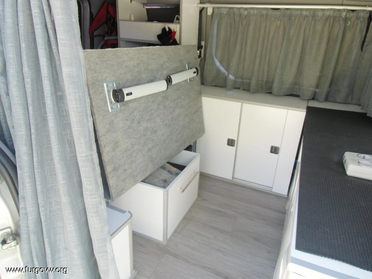

topamy
Yo tengo una Opel vivaro Tour a la que le hecho ya dos camperizaciones y a espera de comprar una GV le he hecho esta cama mas funcional que me permite estar dentro,La antigua camperizacion muy bonita pero a la hora de la Itv zas DESFAVORABLE a sique con esta lo tengo resuelto y la cama sigue siendo grande
esta es la antigua
y esta es la de ahora
UN SALUDO
