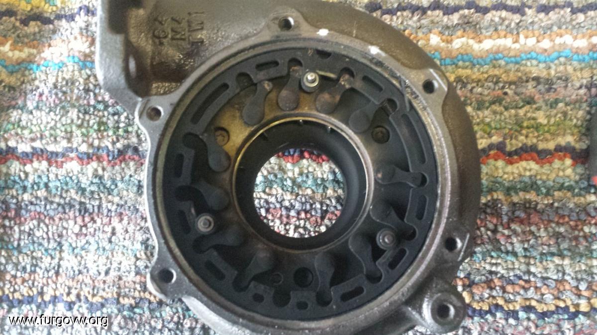

Este es el estado en el que se encontraba la geometria variable despues de los problemas detectados en limp mode o modo averia.Los alabes estaban fuera de su sitio.

Pero lo primero que suele provocar los limp modes de la forma que describes no es la propia wastegate normalmente, sino la N75  (la que la controla electrónicamente). Ergo, cambia tubos de vacio y N75.
La wastegate o funciona o no lo hace, no lo hace a medias. Cambiada la tienes, no le viene mal, pero yo lo veía innecesario.
Te has liado a descarbonizar el turbo (que no le venía mal por la foto), y has tenido suerte de encontrartelo así, pero lo primero hubiera sido cambiar N75 y tubos de vacío, antes de liarte con ese gasto. Te has saltado un paso fundamental. El turbo de geometría variable provoca limp modes, y el tuyo por la foto seguro que lo hace, pero siempre hay que primero atajar "lo sencillo" para luego meterse en lo "gordo".
Ahora te encuentras con que igual una vez tarada bien la wastegate siga dandote limp modes, y que sea por la N75, porque no hace trabajar la Wastegate como debe.

Pues algo no me cuadra, salvo que fuera fallo de montaje, los álabes no deberían poder salirse de su sitio una vez montado el turbo.

Pincho el hilo, creo que has empezado la casa por el tejado, yi lo primero habria cambiado los de bacii y limpiado el sensor de depresion, creo que va en la tuberia que va del intercooler a la admisión.
yo no veo muy sucio ese turbo,
