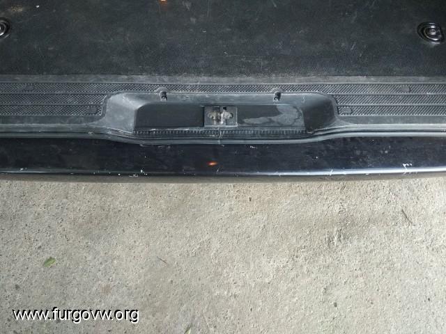

Aqui os dejo mi brico de construccion de forma economica de unas faldillas traseras. estan hechas con un trozo de goma que encontre de 5 mm de grosor, recortadas a la medida para adaptarlas a la curva del parachoques trasero.
Los gruesos de goma son para ganar el espacio del reborde que hace el paso de rueda de plastico en la parte inferior.
Los fijare haciendo dos agujeros de 6mm con un trapan en la goma y dos tornillos pasadores.
Una vez recortadas, con film adhesivo y cinta de pintor cubrir la parte a no pintar y pintar encima, despues quedan asi.
Fijadas con dos tornillos de 6 mm al paso de rueda.
Unas fotos ya montadas.
