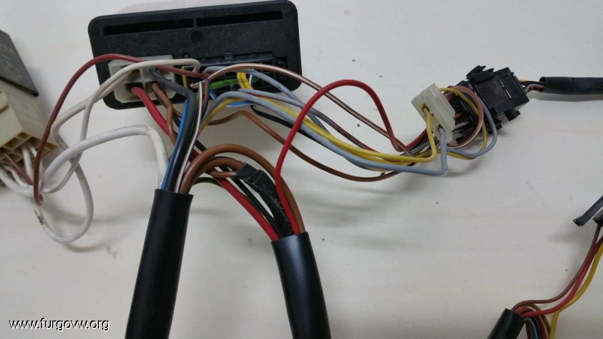

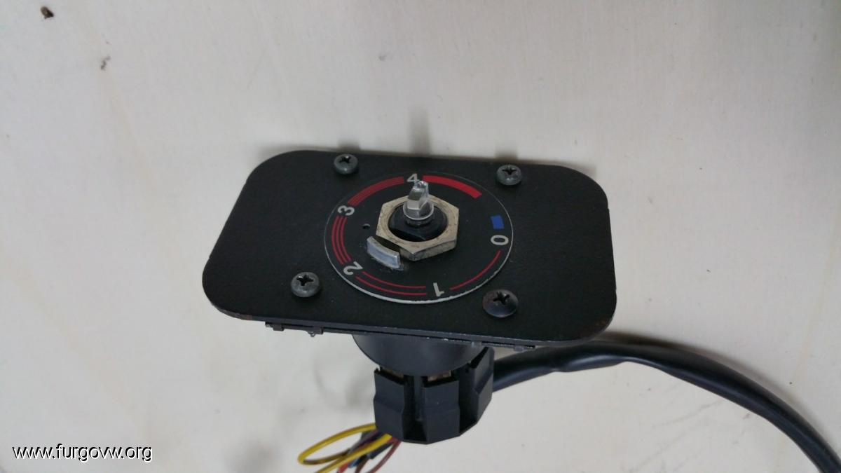

Esto continúa ,que horror.
Después de hacer un esfuerzo para comprar otra calefacción procedo a cambiar la calefacción(sólo la calefacción nada más),la cambio la pongo en marcha y sucede lo mismo...no puede ser!como cojones sigue pasando.
Bueno voy a cbar el termostato,seguro que esta el problema ahy ....cambio el típico de ruleta y colocó el easystar select, arrancó y lo mismo sigue fallando.
Mañana cbiare la bomba y si sigue igual toda la parte electrica y a tomar porrasca.
Si alguno lo lee yse le ocurre algo antes de seguí que me comente.se lo agradeceria.
Me.imaginó que será algún tipo de fallo en la instalación que corte el suministro a la bomba,pero no se.tengo que ir descartando.
Gracias y perdonar,estoy.muy mosqueado ya.
